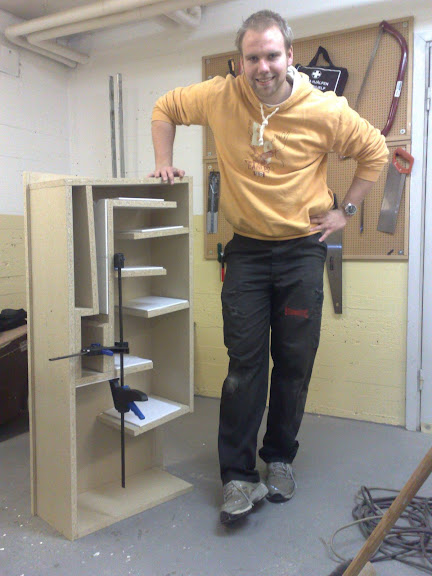

Då bygger vi på med kvällens upptåg.
En låda färdig =)
Två låda färdig
Å vad gör vi nu då???

Spännande! Ser ut som ett nytt hyllsystem. Ska bli kul att lyssna på.

Lägger ni kakel? Sånt har jag också experimenterat med i högtalare.
Stumt och tungt blir det.

Två låda färdig
Öh, färdig? ska det bli nån ny variant av öppen baffel?

Så färdig vi kan göra det utan elementen och filterdelar. Sedan så tillkommer ju det estetiska, men det görs i mån av tid =)

Ser ni inte att det är en tjock plexiglasskiva på sidan hitåt
För att skåda det vackra kaklade innanmätet...

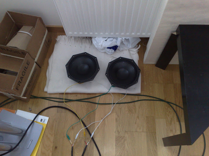

Hårdaste upphängningen jag kännt på en 8". Helt sinnessjukt styv upphängt. Elementet över lag känns som ett riktigt bruksinstrument, gjort för att fungera och göra sitt jobb. Inget lulllull men väldigt genomarbetat och kvalitékänslan är hög.
Impedansmätning på element 1. Notera impedanstoppen vid 400 Hz. Undra vad den kommer från. Ska bli intressant och se vad som händer efter inspelning.
Impedansmätning på element 2. Notera den icke-existerande toppen vid 400 Hz...

En 8-tummare borde inte ha uppbrytningar vid 400Hz så impedanstoppen kan kanske vara något annat? När jag mätte impedanskurvor i somras så såg jag lite konstigheter och gick upp en våning och stängde av en luftavfuktare som stod på, då blev impedanskurvan bra! Även rätt små signaler kan påverka...

Petter: Element 1 uppvisade samma resonanstopp vid en mätning extra i
morse. Dock var den inte där i går kväll då 7 st enkronor adderats
för att räkna massan på membranet...mysko.

Ojoj, här har vi grabbarna som bygger i raketfart!
En fråga från en som inte fattar nått..
1. Ni väljer spånskiva. Är det av ljud/ekonomi/bearbet/ -skäl?
2. Kakel. Blir det inte en massa o-önskade reflexer i den hårda ytan?
Fö. djupt impad, man måste nog ta sig till den utlovade DIY-mässan och höra/se alla kandidater i tävlingen
/Pix
Edited by - pix on 2009/02/18 13:10:24
PetterPersson
5803 Posts
Posted - 2009/02/18 :  13:44:04  Show Profile  Visit PetterPersson's Homepage Send PetterPersson a Private Message  Reply
Visst! det fanns ju en deadline vi jobbade mot, men fortfarande
siktar på map respekt till de övriga medtävlarna.
Ja
Är det av ljud
Nej, spån och MDF har olika resonansfrekvenser för givna mått. MDF
är något styvare vilket gör att den inte flexar lika mycket -> mer
av trycket behålls i lådan, men å andra sidan lever resonanserna
kvar något längre. Därför kaklar vi spånet, kakel = styvt ->
utböjning förhindras. Spån samt det kakellim vi använde äter energi
och säkner q på renonanserna.
/ekonomi/
Ja, ca 2,5 ggr billigare (studenter ni vet)
bearbet/ -skäl?
Ja. Ingen förborrning i ändträet behövs vilket underlättar enormt.
Eftersom det är en ljudledning vill man ha reflexer, eller iallafall
inte att ljudreycket försvinner i väggarna utan kommer ut ur hålet
i slutet... en 70 Hz ton har en våglängd på 5 meter, så lite kakel
kommer inte diffraktera eller diffusera vågen.

Baselementen ligger på inspelning och masseras kontinuerligt med musik under 44Hz =)
