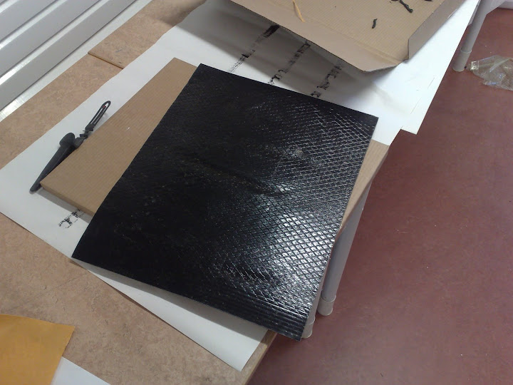

Dämpning med IKEA mysa gräs, polyesterbaserat täcke. En sträng = 220*25 cm samt placerad som på bild.
Resulterade i att nivån sänktes, inte så mycket mer.
Flyttades om samt en till sträng:
Ingen dämpning i början av lådan. Lite bättre, men fortfarande mycket högfrekvent ut.
Två till strängar. I slutet samt på sidoväggen.

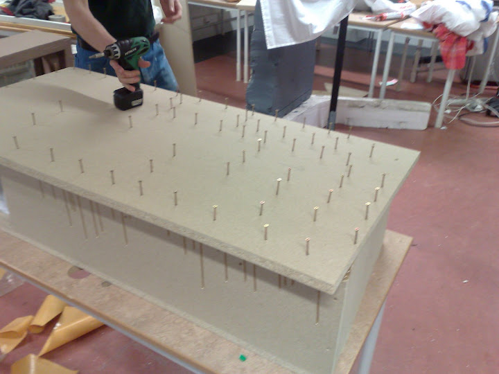

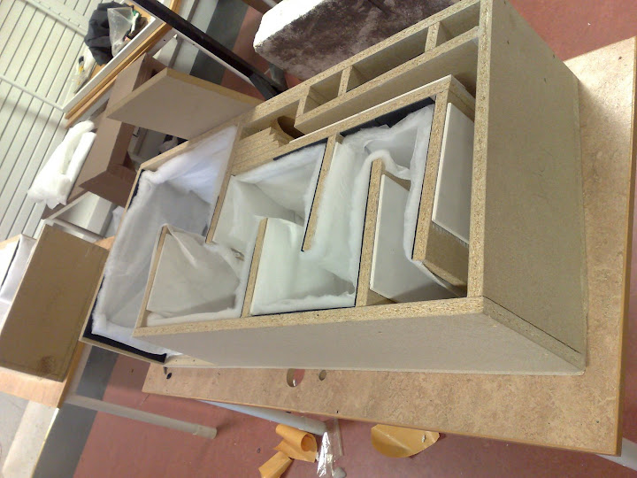

Efter en tids stillestånd så har det nu funnits en lucka att bygga.
Tyvärr så måste jag meddela att jag inte har medel eller möjlighet att få klart detta till finalen. Studierna kommer även sätta stop för mig att ta mig dit =( Tråkigt men tyvärr har det blivit så.
Bygget kommer givetvis att slutföras och dokumenteras klart i denna tråd, om tävlingsledningen tillåter.? Även om ett fullständigt deltagande inte kan genomföras så hoppas jag att detta bygge skapar mersmak för välljudande och våghalsiga kreationer.
Till sist det vi väntat på, dagens kraftsamling.
Vi har nu också från senast bytt bygglokal till en större och med bättre tillgänglighet.

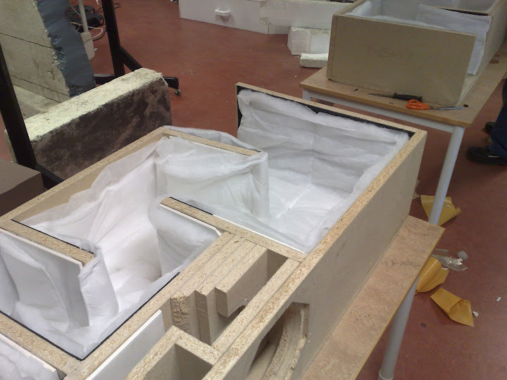

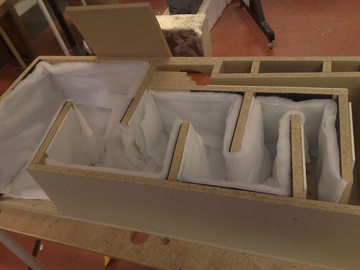

Vårt tidgare problem var ju en låda som ville sjunga med lite för mycket. Detta hoppas vi nu komma till rätta med. Medicinen är som ni ser Kakelplattor i svart schiffer, Swedac dämplim, bitumenplattor och Ikea täcke =)
Såhär såg det ut innan vi la på locket
För att få en uppfattning om hur mycket varje låda skulle väga så la vi ihop lite delar och provlyfte. Gissningsvis kommer det väga ca 70kg st =)
Observera att vi här inte har med horn och element och filter
Till sist så limmar vi och förseglar, nu finns ingen återvändo
En skog av skruv
Det var allt för idag =)

Posted - 2009/04/05 :  22:48:10  Show Profile Send Andrén a Private Message  Reply
Kan även nämna att efter knacktest av lådan så är den avsevärt mycket mindre benägen att sjunga med =) o det är innan vi har slängt på utsidan ;)
