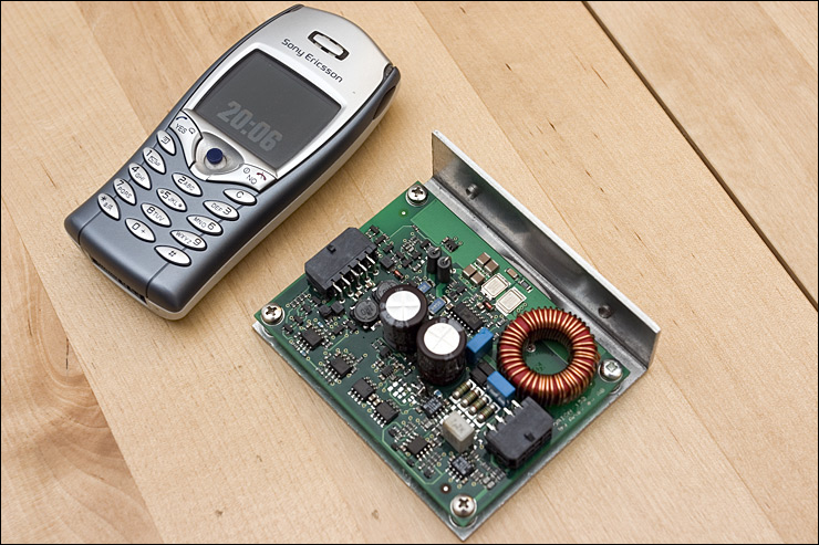

Posted - 2005/08/23 :  16:54:44  Show Profile  Visit StefanB's Homepage Send StefanB a Private Message  Reply
Du har missat skärpan på bilden PAC
Fick ni lyssna på grejerna? Ser ju jättespänannde ut, kanske ett alternativ til ICE Power. (om det nu går att få tag i dessa i DIY syfte)

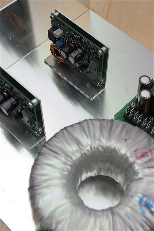

Posted - 2005/08/23 :  17:20:06  Show Profile  Visit Pac's Homepage Send Pac a Private Message  Reply
Alla modulerna följer samma konstruktionspecifikationer men är olika effektstarka
För att skydda modulerna så har de bland annat:
- Termiska skydd.
- Kortslutnings/överströmsskydd.
- Railpumpningsskydd.
De är hysteresmodulerade vilket ger högre linjäritet, men man får något högre utimpedans i de högre frekvensspektrat.
De kommer som sagt i tre olika storlekar: 150W, 300W och 600W allt mätt i 4 ohm.

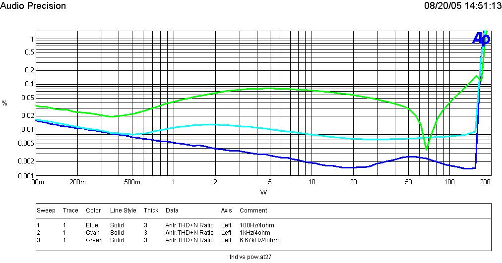

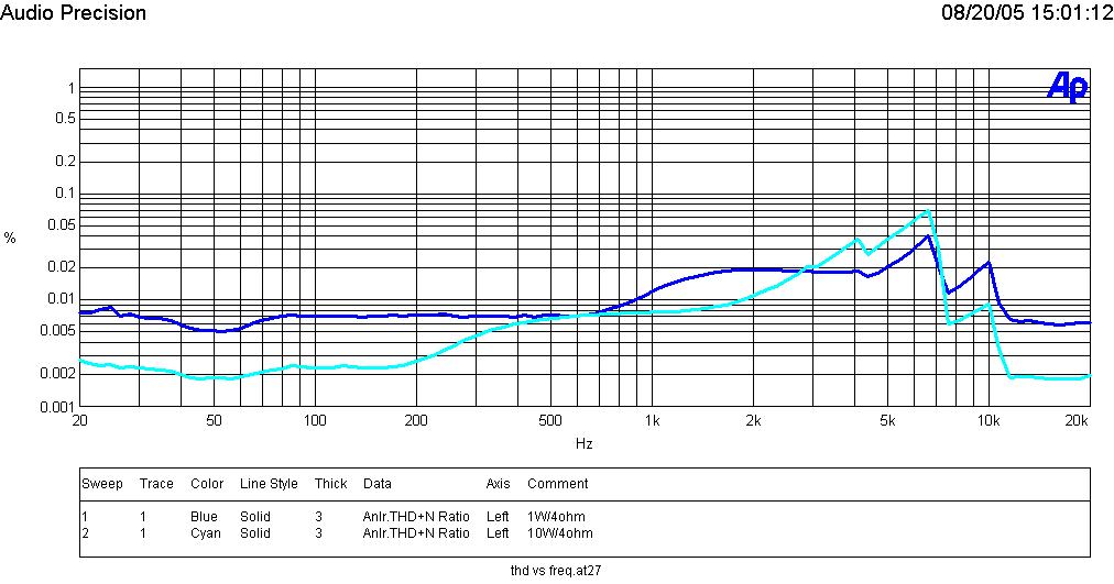

Posted - 2005/08/23 :  17:31:18  Show Profile  Visit Pac's Homepage Send Pac a Private Message  Reply

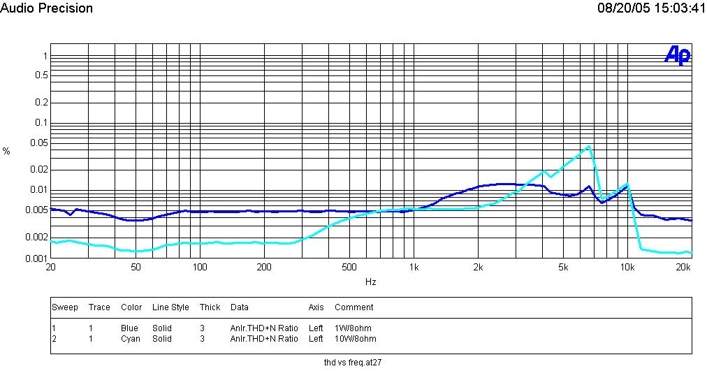

Men, det kanske mest intressanta med dessa moduler är distorsionssiffrorna som redovisas.
På sin hemsida hävdar anaview att de har <0.003% distorsion och brus vid 1kHz, 1W@8ohm, det är mycket lågt...
Då detta ifrågasattes, det är ca en 10-potens lägre än vad man normalt ser, fick vi följande på mailen.
Så nog är det låga distorsionssiffror alltid...

Posted - 2005/08/23 :  22:59:15  Show Profile  Visit Pac's Homepage Send Pac a Private Message  Reply
Kurvan i 4 ohm skäms inte för sig den heller...

Posted - 2005/08/23 :  23:13:21  Show Profile  Visit Bernt Jansson's Homepage Send Bernt Jansson a Private Message  Reply
Pabo, jag blev lite nyfiken på distorsionskurvorna när jag fick dom. Det där sicksackandet vid 4khz, 6,5khz osv, vad beror det på?
Siffrorna är ju jättelåga oavsett, men jag bara funderar på varför det blir så.

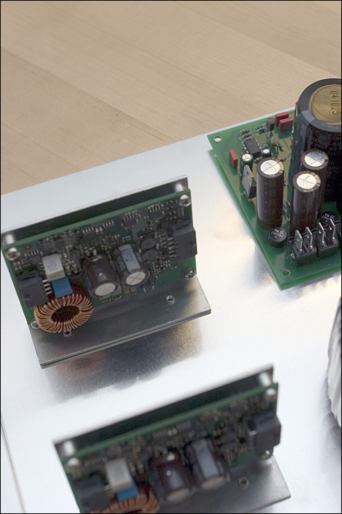

Ionizer
304 Posts
Posted - 2005/08/23 :  23:42:01  Show Profile Send Ionizer a Private Message  Reply
Kanske finns en anledning till att skärpan på förstärkarmodulen inte är den bästa :) jag skulle gärna vilja se fram och baksida i hög upplösning, eller kopplingsschema och gerberfiler.
Lite svårt att se men är det möjligtvis IRF6665 på utgången? Kapseln är rätt.
I databladet kan man läsa "Digital Audio 100V Single N-Channel HEXFET Power MOSFET in a DirectFET package specifically designed for Class-D audio amplifier applications."

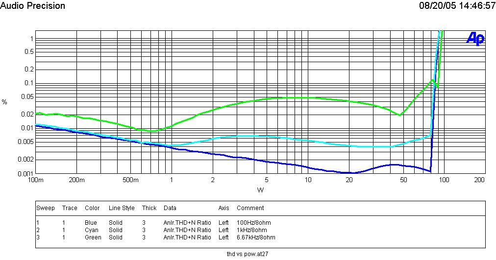

Posted - 2005/08/24 :  07:12:14  Show Profile  Visit Pac's Homepage Send Pac a Private Message  Reply
Det frågades om THD vs P, kurvorna nedan visar Distorsion och brus mot effekt vid några olika frekvenser.
THD Vs P i 4ohm
THD Vs P i 8ohm

Posted - 2005/08/24 :  10:29:58  Show Profile Send Pabo a Private Message  Reply
Sicksackandet beror på att man använder ett AES17-filter (utvecklat av Audio Engineering Society). Detta filtrerar bort övertonerna över 22kHz vilket innebär att en efter en så försvinner. Ett sådant filter används alltid i en eller annan form då man mäter på klass d förstärkare.

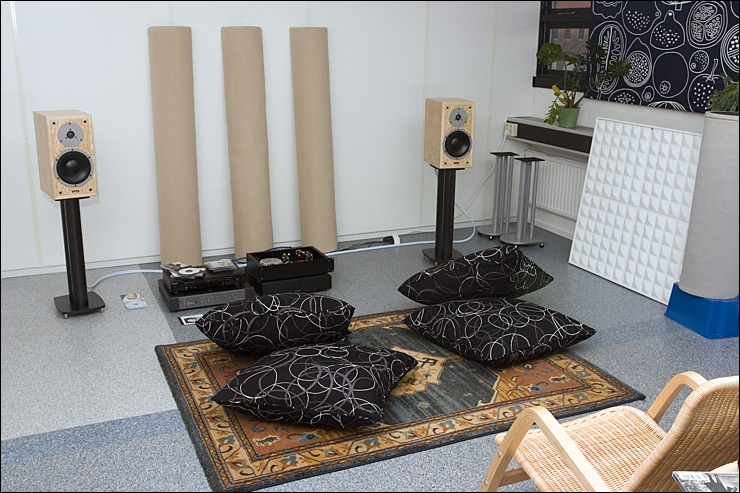

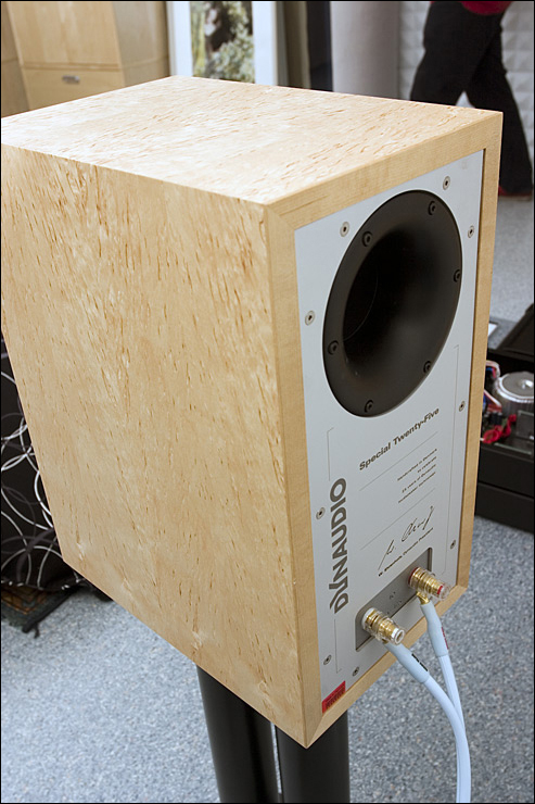

Anläggningen hade ett par riktigt trevliga stativhögtalare från Dynaudio, Dynaudio Special Twent-Five.
Framsidan...
...och baksidan.

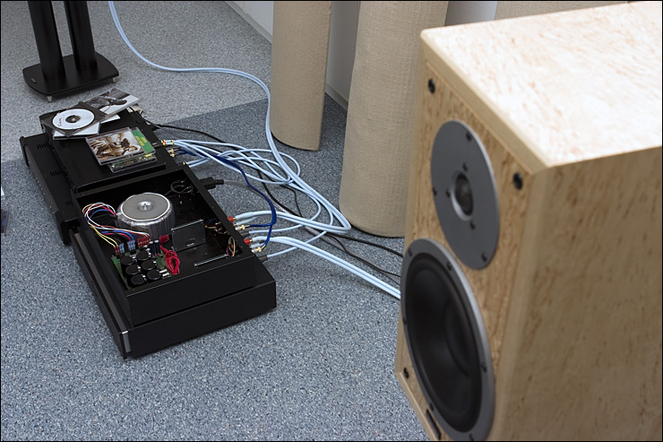

Och självklart var det Anaviews moduler som drev dem. Men om man läst så här långt så borde det inte vara överraskning...
Det var Anaviews 150W-moduler som kopplades till högtalarna via supra Sword kablage.

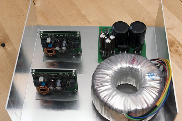

Posted - 2005/08/25 :  16:16:44  Show Profile  Visit Pac's Homepage Send Pac a Private Message  Reply

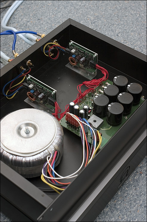

Anaview är som sagt lite nervösa inför att ha hundratals ystra DIY-entusiaster som ringer ner deras växel och mailbombar deras adresser. Så de verkar välja att inte sälja modulerna lösa.
Så, för att undvika allt för många "friskt kopplat hälften brunnet"-misstag och efterföljande reparationer väljer Anaview att sälja färdiga kit som i princip är färdiga stereoslutsteg utan låda.
Pabo pallade upp lite moduler och visade ungefär hur det kunde se ut. Så HiFiForum.nu kan här stolt visa upp första prototypen på Anaviews DIY-kit
Kittet kommer att innehålla en tranformator, likriktning, glättning, reglering, två moduler och kablaget kommer att vara draget. Bilden ovan visar mer på ett ungefär hur det kommer att se ut, det är en mycket tidig mockup...
Pabo hade inte bestämt sig om det skulle vara balanserat eller inte, men under kvällens gång lät det som att det kanske blir enbart balanserade ingångar på den.
Angående kostnader så hade Pabo inte räknat klart men ambitionen var att hamna under 5000:- Skr till kund för 2x150W-kittet
