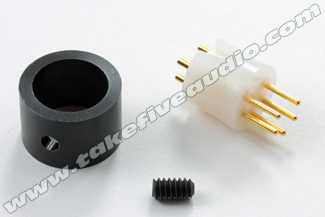

Slutligen så har jag ett tips till dig om du vill kunna byta tonarmskabel enklare på din rega arm? Det finns en DIN kontakt som man kan montera i botten på rega armarna. Precis som på SME och Linn. vilket möjliggör ett enkelt byte av kabel. Den kontakten passar alla tonarmskablar på marknaden. Här är en länk.
Så där det var ju både lite hifi-tävling och lite utbyte av kunskap
http://www.takefiveaudio.com/mall/images/ttcon/MDINR.jpg
