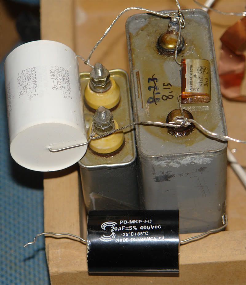

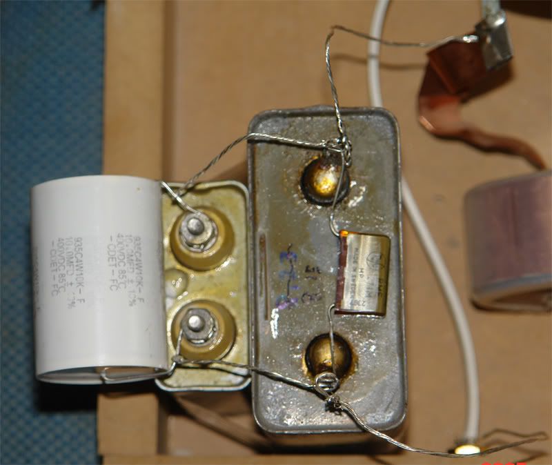

Idag fick jag tummen ur och lödde i PIO kondingarna i filtret.
Kopplingstråd är 0,46mm silvertråd x4, tvinnad.
Kondingen(svart) som ersattes av PIO:
Känner du igen PIO:na Bernt?

mayday
350.000-klubben
8338 Posts
Posted - 2007/05/28 :  20:03:29  Show Profile  Visit mayday's Homepage Send mayday a Private Message  Reply
Min erfarenhet så långt är att var jag än petat in PIO kondingar har ljudet blivit bättre
Mayday DIY Blogg
Posted - 2007/05/28 :  20:16:35  Show Profile  Visit Bernt Jansson's Homepage Send Bernt Jansson a Private Message  Reply
Där är dom ju!!!
Ja, ungefär så är det.
