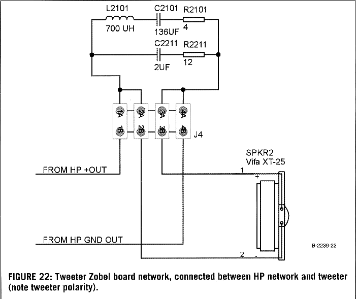

Filtren:

Jazzskägget mejlade mig och bad mig om de små piggelinpiller jag tydligen har fått. Men här finsn inga piggelinpiller, kanske jag genomgått Cardas quantum tunneling behandling (hur skrivar man ihop det där på ren svenska??). Efter att ha snott ihop en förstärkare från scratch, kommit till slutet på en annan, tagit itu med en tredje (och fjärde) lödde jag klart delningsfiltren till den o-ortodoxa.
Jag köpte en rulle 1,5mm2 kopplingskabel på Biltema eftersom jag villa hålla ner resistansen i kablarna i filtret även om det är högst marginellt och en struntsak visavi högtalarkabelns resistans, för att inte tala om resistansen i utgångstrafarna.
Filterkomponenter köptes från Strassacker i Tyskland eftersom de erbjöds bästa priser. Jag har gjort en del kompromisser eftersom jag inte ville spendera idiotpengar på idiotstora eller idiottunga filter. Inte heller ville jag stoppa in audiokomponenter som kostar 10 gånger mer än helt ekvivalenta standardkomponenter. Noterade att Jon Mark Hancock förefaller ha valt komponenter efter samma princip som jag, eller vise versa.
Härnäst återstår att fräsa hål för BR-röret och anslutningskontakten.
