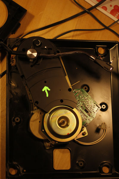

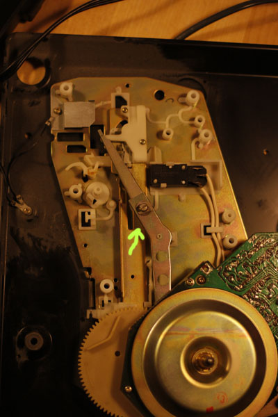

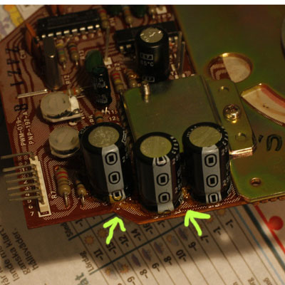

för att uppdatera er lite: auto-returnproblemet fick mig att öppna upp spelare för att se mekanismen bakom. Jag upptäckte att det var en metallstång som var tjuven i dramat och justerade den med en skruvmjsel. För att kunna skilja överdel och nederdel var jag tvungen att ta loss två kablar. Jag satte sedan fast dessa på samma sätt som tidigare, men när jag ska testa så att allt fungerar börjar motorn hacka fram och tillbaka och röra sig åt fel håll.
Varför gör den det? Har det med likström/växelström att göra och varför blev det så helt plötsligt? Jag skruvade loss motorn och såg på undersidan att några elektrolytbehållare såg ut att ha läckt. kan det ha samband?
här är en bild på underdelen utan lock och med tonarm avplockad med justeringsskruv markerad:
då förstod jag att man kunde justera var auto-return skulle börja utan att plocka av tonarm via detta hål:

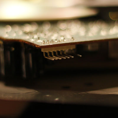

här är elektrolytläckan (eller är det lim för att fästa kondensatorerna?

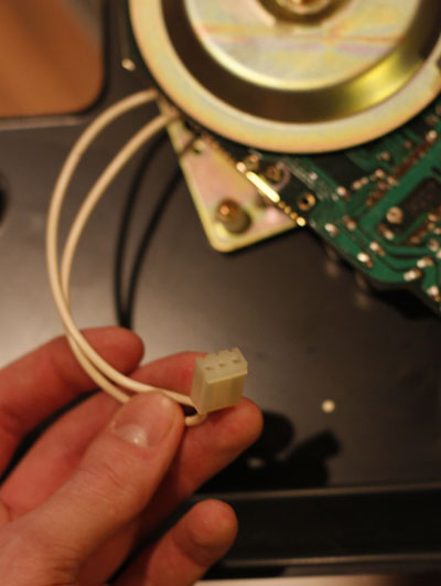

här är sladd ett med hane och hona. går inte att koppla fel.

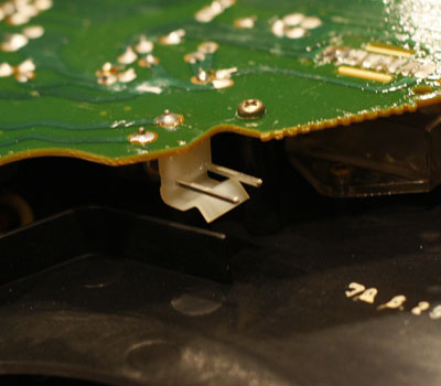

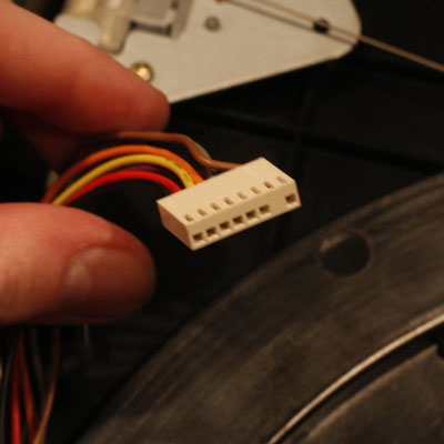

samma sak med sladd två med hona och hane:

Hej rocksteady!Som det ser ut vid elektrolyterna så ser det ut som lim.
Det är en likströmsmotor som sitter i och varför den hackar och går åt fel håll vet jag inte men prova med tallriken på(om du ej gjort det).

Haha. Vad enkla vissa lösningar är ibland. Jag hade såklart tagit av tallriken när jag mixtrade och tänkte inte ens att pröva med den på. Så fort den kom på fungerade allt som vanligt. Motorn behövde bara lite motstånd såklart. Tack tack bula. Jag passade på att fixa dioderna till stroboskopen medan jag var där inne så det var inte helt bortkastad tid iaf.
