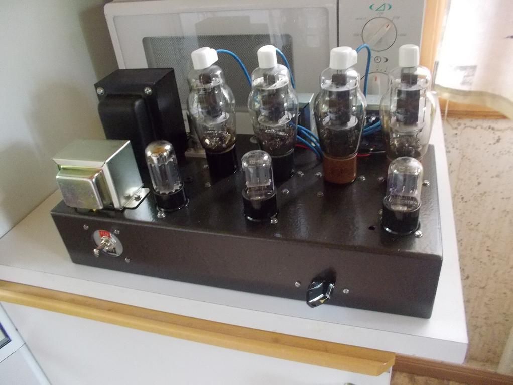

* En ny förstärkare har sett dagens ljus, en ultralinjär PP-variant med 6SL7 och 807 byggd helt och hållet av sådant som låg och skräpade. Inget märkvärdigt bygge men nog så trevligt.
Jag vet inte om det är störande eller uppmuntrande, men saker som ligger och skräpar föder onekligen goda (host hos!) idéer. Jag hittade, igår när vi var nere i källaren flör att hämta upp balkongblomlådorna, skelettet av en STC-stärkare för ECL82 med pentod på ingången. Skelett är inte riktigt sant för det fattades egentligen bara transformatorer och sådana har jag.
Och så håller man tyst om alla rör man köpt för framtida spännande experiment ...

För litet chassi, för klen nättrafo, för små utgångsjärn, underdimensionerat drivsteg, för lite andratonsdist med mera men den lirar:
En kvarts kvadratmeter konarea per kanal känns i underkant av lagom:

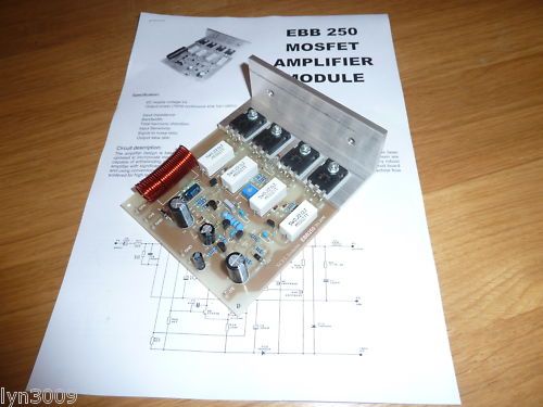

Dagens skamfläck i brevlådan: Halvfabrikatslutsteg med transistorer.
Inköpta för 300:-/st på Ebay för att driva artontummarna med "så länge".
Att det blev köp beror till stor del på att jag råkar ha precis rätt nättrafos hemma redan.

Posted - 2013/06/03 :  22:24:25  Show Profile Send soundbrigade a Private Message  Reply
Den där är väl inte läskig! En klassD-förstärkare vore väl ännu ruggigare ....

Tittade faktiskt på klass D-grejor också men min moraliska fiber började vrida sig och knarra högljutt vid blotta åsynen. De här mosfetmodulerna är i alla fall av gammal hederlig 70-talsdesign så de är bara 2-3 årtionden för moderna för min smak.
För stunden driver jag artontummarna med mina stora rörmonoblock och ca. 3 ohms serieresistans, det funkar riktigt hyfsat och blir i maklig takt bättre och bättre ju mer jag mixtrar med delningsfilter och placering.

Jahapp, min ambition att snabbt och enkelt montera ihop ett slutsteg till basarna gick åt helvete på ren svenska. En pytteliten missbedömning av avståndet till bordskanten räckte för att jag skulle bli en nättrafo fattigare...
En ny lär landa på en tusenlapp med moms och frakt, ohållbart nu när det ska handlas festivalbiljetter och annat inför sommaren så jag kör med den kvarvarande trafon till båda kanalerna tills jag kommit på någon slugare lösning.
Det här hade aldrig hänt om jag hållit mig till rörbaserade lösningar, den saken är jag helt övertygad om. Det är voodoo i görningen i Nusnäs, förfädernas andar straffar mig för mitt avtramp från den enda rätta triodvägen. Tur att jag inte köpte de där klass D-modulerna jag tittade på, då vet man aldrig vad som hade hänt...!
Update: Mosfetsteget fungerar och är inkopplad till artontummarna. Säger inget mer om den saken eftersom jag fortfarande skäms lite.

Jovars, där kunde jag hålla mig för skratt. En primär anledning till att jag köpte de där slutstegsmodulerna var att jag hade två nya, dyra ringkärnetrafos hemma som passade perfekt till en dual mono- uppsättning. Ena trafon måste ha slagit i någonting väldigt vasst när den ramlade för ena tråden till primärlindningen var helt avklippt och koppartråden i sekundärlindningen var nästan av också innanför plasten.
Steget funkar som sagt på en trafo också men jag misstänker att nätdelen sackar betänkligt om man lastar utgångarna med 4 ohm och drar upp volymen. Vi får se hur den här historien slutar.

Vad behöver stegen för spänning och ström?
(i olikriktad utförande från trafon då, dvs vad behöver du för trafo?)
8585 Posts
Posted - 2013/06/12 :  02:01:08  Show Profile Send Fuling a Private Message  Reply
Trafon jag kör med är en Velleman 225VA 2x36V. Visar det sig att det är för klent med bara en trafo så har jag känningar på var jag kan få tag på en 500VA 2x38V till bra pris. Modulerna ska klara ända upp till +-80V matning och kondingarna tål 100V så det kan hända det hamnar något ännu värre i nätdelen om jag råkar snubbla över någon som passar.
