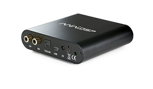

Jag antar att detta är att svära i kyrkan (alternativt fusk) men detta är en fiffig pryl till att få koll på basen...
men, jag måste erkänna att den senaste kurvan ser väldigt lovande ut så jag är inte alls säker på att du behöver något annat än vad du har i "skrot lådorna"
