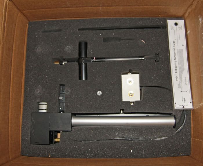

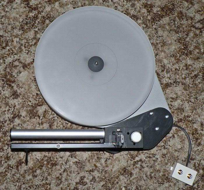

Hei
Noen som er interessert i å se montering av en MG-1 Tangentialarm ?
http://airtech.atspace.com/mg1.htm
http://airtech.atspace.com/mmm.htm
http://adanalog.com/index.php?option=com_content&task=blogcategory&id=14&Itemid=33
Her en liten teaser:
Mvh Jan I

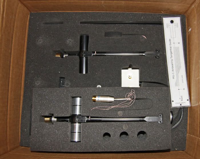

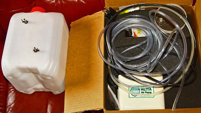

Har du bilder av din arm/spiller?
Morsom hvis flere legger ut bilder av de.

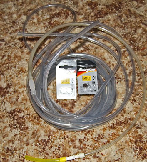

Selv kjøpte jeg min brukt.
da fulgte det med:
slanger
pumpe

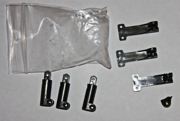

Deler til armene:

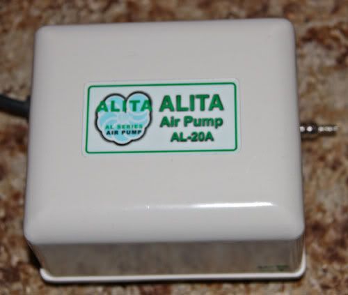

Kravet til MG armen er :
15l/min med 2kpa trykk
De anbefaler Alita AL-15a pumpa
Men forrige eier av min arm hadde valgt en:
HI-BLOW ALITA AL-20A i samråd med produsent av armen.
max. 17 l/min.
max tryk 0,10 bar
16 Watt
Indbygget termosikring.
3 års garantie inkl. membraner og ventiler
Selv kan jeg ha pumpa i et tilstøtende rom så noen extra lyddemping tror jeg ikke er nødvendig.

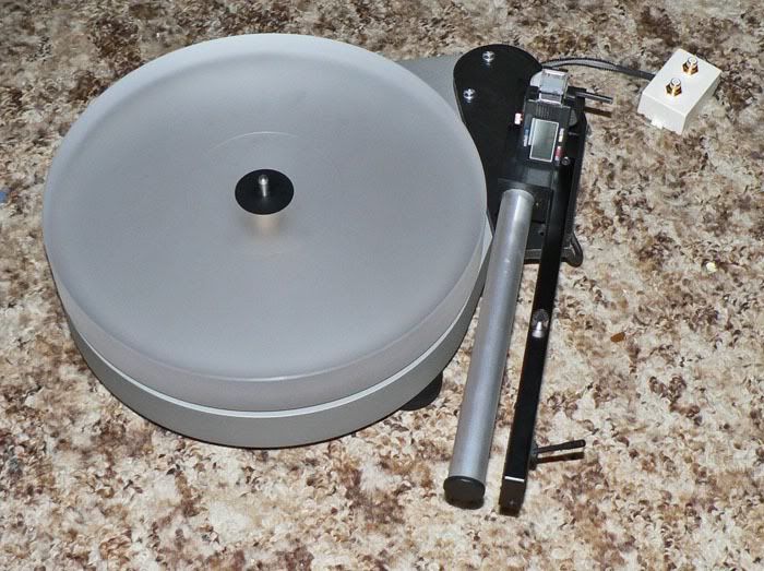

Hei
Det var meningen å sette denne MG-1 armen på et Technics SP10 mkII verk.
Men da selve armen er så kort,så passet ikke denne til. ( armen må stå ganske nært en 30cm tallerken)
Nå hadde jeg kontakt med produsenten, og fikk faktisk opplyst om at jeg kunne få et lengere armrør helt gratis. Serviceinnstillingen til produsenten er exemplarisk. ( det er faktisk noen i Norge som har fått dette extra røret til en annen spiller)
Heldigvis har jeg andre spillere som kan brukes.

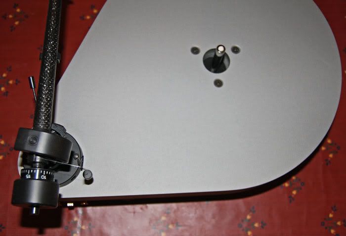

f.eks denne:
En Pro-ject RPM-9
Men denne må strippes for armen først
Mvh Jan I
http://www.hififorum.nu/forum/topic.asp?TOPIC_ID=61202

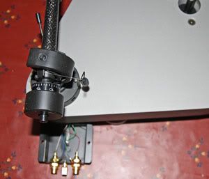

Jan I
448 Posts
Posted - 2009/04/23 :  19:11:28  Show Profile Send Jan I a Private Message  Reply
bare å løfte av tallerken
Løfte opp chassiset og skru ut de to skruene til RCA boxen
Lodde av ledningene i boxen.
skru ut de tre skruene til armen fra undersiden og løfte vekk armen
da ser det slikt ut:
Mvh Jan I

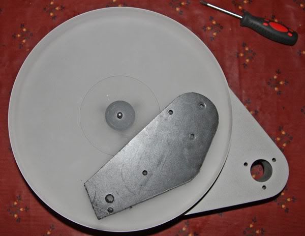

Posted - 2009/04/24 :  08:50:58  Show Profile Send Jan I a Private Message  Reply
Hyggelig Gubben...

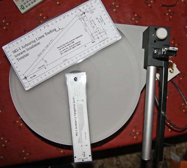

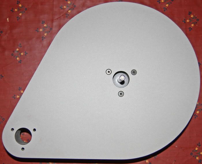

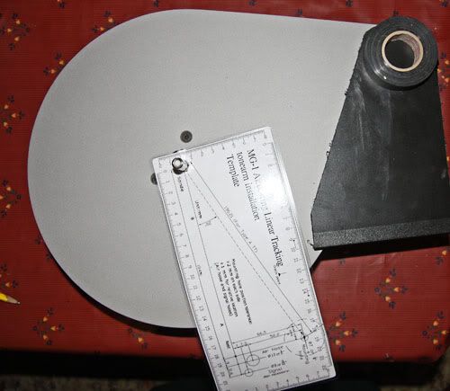

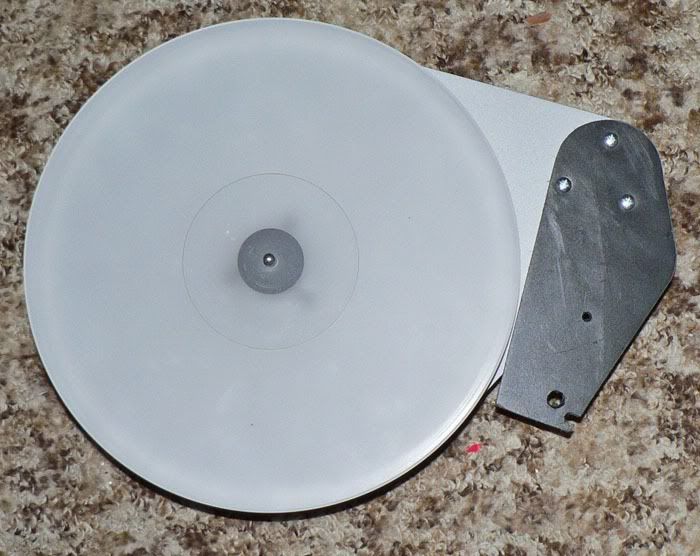

Måtte sette på MG-1 armen for å sjekke avstander/hulltaking
her med templates påsatt for sjekk
Fant ut at jeg måtte bore hull i chassiset til Pro-jecten, og dette hadde jeg ikke lyst til. Dette fordi jeg ønsket å ha den i original stand.
Løsningen ble å lage et løst armboard her er dette delvis saget ut
Ny sjekk for videre kutting av armboardet
Mvh Jan I

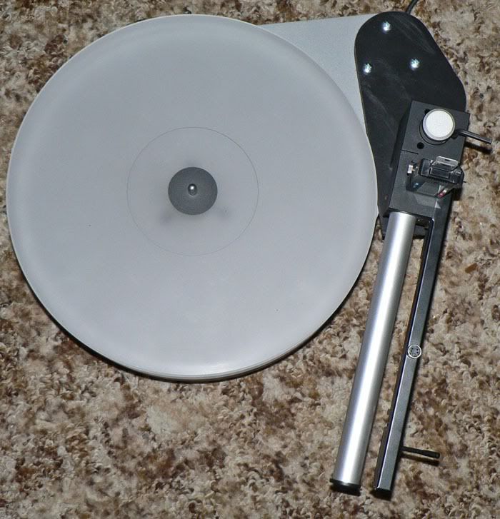

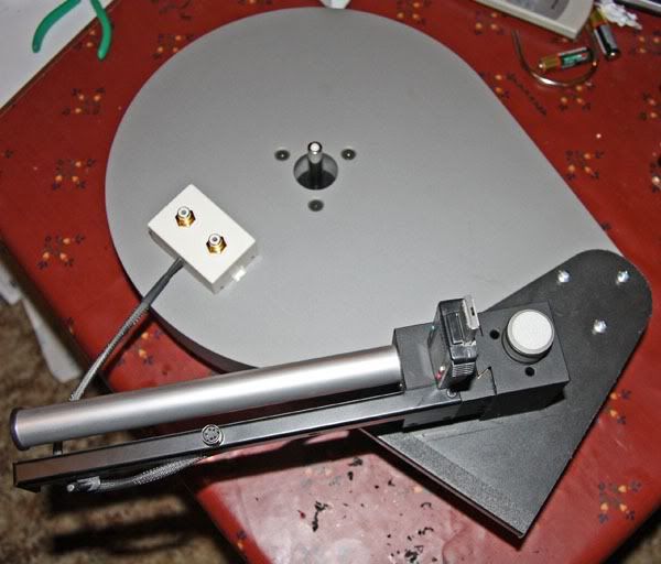

Jan I
448 Posts
Posted - 2009/04/24 :  23:56:17  Show Profile Send Jan I a Private Message  Reply
hei
Den er 21,7 (uten å ha målt helt eksakt med skyvelær)
Her er armboardet kuttet ferdig
Her ferdig boret og satt på plass

Men legger ut noen bilder av armføring:

Jan I
448 Posts

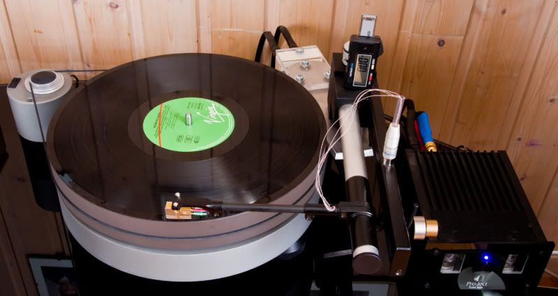

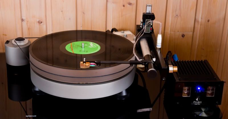

Posted - 2012/04/30 :  09:50:11  Show Profile Send Jan I a Private Message  Reply
En meget gammel tråd, men har nå fått i orden spilleren.
Har laget et nytt armboard i 10mm aluminium ( helt lik den) da jeg ikke synes den andre var stiv nok.
Måtte også lage en provisorisk holder for rca boxen i 10mm plexiglass.
Spilleren spiller nå helt nydelig med en ortofon mc 30 super pickup
