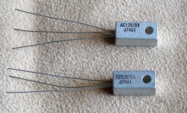

Posted - 2009/09/28 :  14:12:14  Show Profile Send Ingvar.Ahlberg a Private Message  Reply
Ok, så vad ska vi med dom här till?
Jo, läs här:
http://www.geocities.com/stompbox2001/ac128.htm
Vi skall snickra ihop kopior på Arbiter Fuzzface, fast med ett par praktiska förändringar som förbättrar användbarheten.
http://fuzzcentral.ssguitar.com/fuzzface.php

Jag kan ju inte lira guramen jag har lite gamla trissor..
AC 187/188
OC 201/202 Mullard
OC 46/47 troligen Mullard
TFK AC 122
AC 151
1st AC 128

Jag har några AC125 i hobbylådan, duger dom som ersättare till AC128?
Mats

AC 125, nej, men PM:a din adress så kommer 128:or.

Såg (läste) att du nämnde ac188. Har en bunt av dessa.. Kan man ersätta 128 orna med dessa tro?

AC188 går aldeles utmärkt att använda som ersättare till 128.

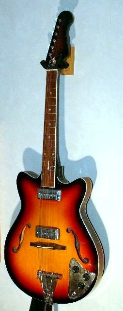

Då John tog med sig gitarrer så är jag nu hänvisad till min gamla halvakustiska som syns ovan, samt min Chiquita travelguitar, men i hans rum så hänger den här kvar:
Nu gäller det alltså att bygga fort så jag kan testa med äkta minihumbuckers.
