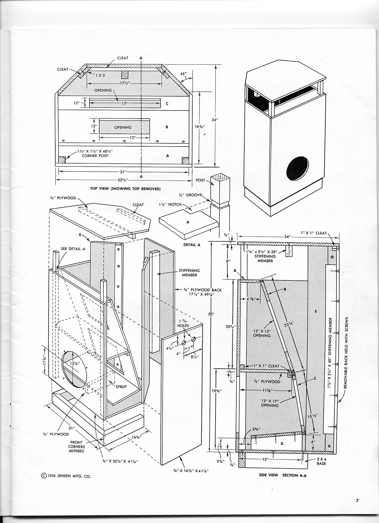

Jensen's Imperial finns som hörn variant.
Den är lätt att bygga och inte så känslig när det gäller val av baselement.
http://www.dcaudiodiy.com/jensen_imperial/jensen_imperial.html

Imperial, hur pass stora blir Jensen's Imperial hörn horn?

Posted - 2009/12/07 :  22:19:01  Show Profile Send Imperial a Private Message  Reply
Tjenare!
Dom blir 50" + sockel = 127cm + sockel.
http://www.dcaudiodiy.com/jensen_imperial/page_7.jpg
Du behöver inte skrämmas av vinklarna på inner väggen.
Det är bara att kapa bitarna i 90gr vinklar å fylla spalten
med lim blandat med slip spån från ex spån skiva.
