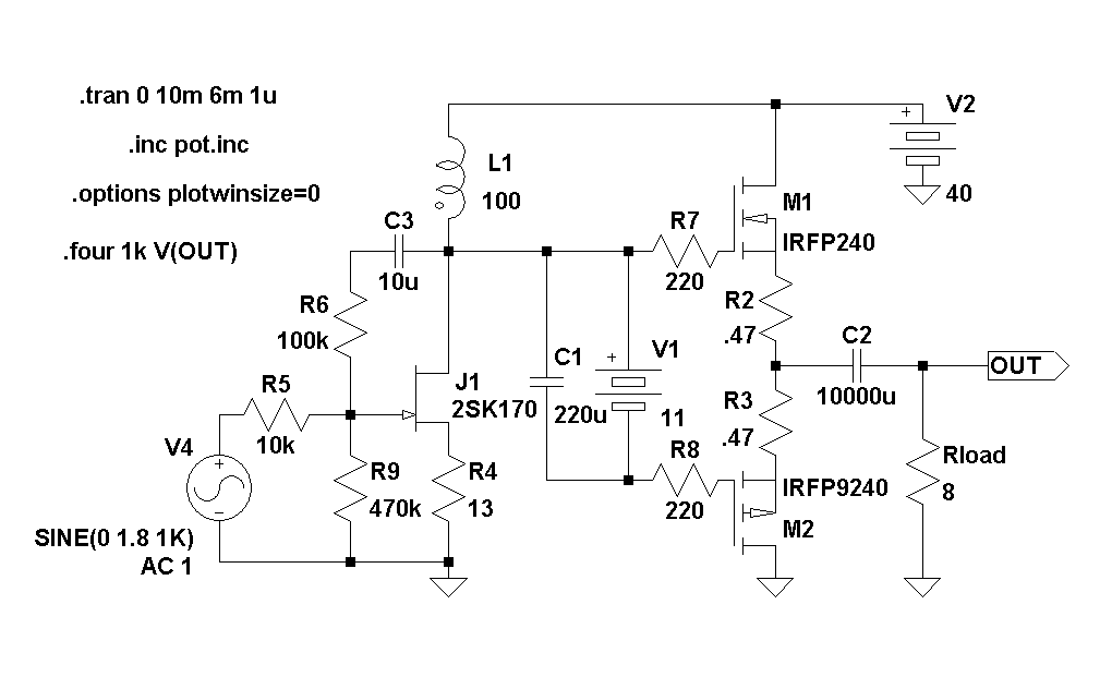

Jag fick en ide' i går kväll.
Jag har velat "Xa" Nelson Pass PLH ända sedan jag såg den, men inte velat lägga till ett extra ingångsteg som i orginalet JLH.
http://img189.imageshack.us/img189/3469/xplh.jpg
Detta borde funka???
Jag har lagt ut bilden på diyaudio men antingen förstår dom inte eller så är det jag som bara är ute och flummar.
Nån som vill kolla på det och komma med lite feedback innan jag värmer lödkolven???
Johannes.

Klar som fan det funkar!
Fram med lödkolven och elda lite tenn nu!

Bryggkoppling av slutsteg är ingen nyhet. Du får dubbla utsvinget men varje sida ser lasten som LOAD/2, men det vet du väl redan. Den förändring du gjort är en typisk bryggkoppling med diff-kopplat ingångssteg som nog ev. kan försämra det hela. Men behövs den öht? Och vad gör den med fasvändaren som kan betraktas som en Concertina? Hur stora hade du tänkt att R5 och R6 skulle vara?
EDIT: Var inne på passdiy och tittade lite. Som jag uppfattar det, är SuperSymmetry två separata lokalt motkopplade slutsteg som diffkopplas inkl. utgångssteget.
För mig känns det enklare att köra två Zen i diffsteg med gemensam CCS i botten och spänningsstyrbara gyratorer istf CCS ovanför varje utgångstransistor.
Ett sätt att slippa ingångskondensatorerna och dessutom ge möjliget att köra balanserat alt. obalanserat är att komplettera med en trafo typ LL1690 som körs 1:1 eller 2:1. Men vid närmare eftertanke lär det inte funka eftersom du kör 2,2k Zin. Varför inte 10k som NP (då funkar trafo)? Med IRF610 lär det bli OK efterom Ciss är fh lågt hos dessa.
Om du vill kan du maila över *.asc-filen du gjort i LTspice så gör jag klart det. Alternativt kan du PMa så hjälper jag dig så att du lär dig att "simma". I alla "branscher" utom audio-diy gör man ritning och CAD först. I denna del av diy kör de flesta istället "Frisk vågat, hälften brunnet" alt. att de clonar.
Dina konstruktioner präglas av nytänkande och viljan att gå egna vägar vilket är det enda sättet att föra utvecklingen framåt, sånt gillar jag!

R5 och R6 skall som Nelson Pass PLH vara nått som ger 10 mA och ca 4 volt till gaten av de nedre fetarna. Jag vill personligen hellre ha ca 50 mA för varje fet, då de behöver en del ström för att driva gate-capacitansen. Så det borde bli ca 75 ohm eller däromkring. CCSen under ingångsfetarna skall då ge ca 100 mA. Susy är ett sätt att med låg eller ingen global återkoppling ändå få lite dist ur enkla balanserade kretsar. PLH är en enkel trevlig pushpull förstärkare med minimalt antal aktiva ingredienser, så att köra den supersymetriskt är ju mumma för välljudet.

Jag har simulerat PLH tidigare och den verkade inte ha så särskilt stora problem med frekvensgången trots stor Ciss hos FETarna. Jag letar rätt på den och kopierar in spegelvänt. Sen kör vi lite virtuell lödning. Kan maila filen helt färdig om det är enklare för dig.
Jag tänker en del på vad Rod Elliot skriver i sin (något negativa) artikel om Fetar.
http://sound.westhost.com/articles/hexfet.htm
Även om strömmen räcker för att driva kapacitansen och du får en bandbredd som räcker upp över 300 KHz så minskar distortionen en del om man kan driva dem med mycket ström.
Det verkar som om Fetar vill ha mycket ström på alla sätt. Rik klass A, bra med spänning över dem, mycket värme, strömstarka drivsteg....
Jag tror att Fetar har fått ett dåligt rykte för att folk kör en ingeniörsmässig korrekt konstruktion. Man kollar på önskad bandbredd, ingångskapacitans och vilken källimpedans man "behöver" för att nå sitt mål, för att sedan låta den globala motkopplingen fixa resten.
Värme, ström och mer ström verkar vara receptet för att få fetar att sjunga.

Alldeles riktigt att MOSFETar vill ha rejält med ström . Mao helt stolligt att köra AB. Men detta framgår om man läser kurvorna och tänker pentod för ex.vis IRFP240. Den behöver sisådär 20V och 2A för att hamna i ett lite mer "linjärt" område.
Hann bara göra en snabbsim i morse innan jag åkte till jobbet. Vanlig bryggkoppling gav bättre resultat än din diffkopplade. Men detta måste dubbelcheckas.
Min PP-follower ser mkt lovande ut på papperet iaf. Tycker iofs att det ser för simpelt ut. Men som vanligt har ingen annan än du bevärdigat sig med att svara på drygaudio.
