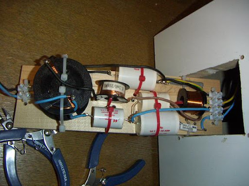

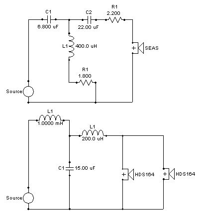

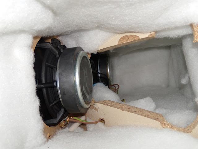

Nu hade jag ju egentligen inte tänkt att den här tråden skulle handla om mina befintliga högtalare (som jag härefter kallar projekt Mariestad (eftersom jag köpte elementen där)), men har man sagt a får man väl säga b. Bara ungarna har kommit i säng och jag får lite datatid så kommer bilder mm.
Bakgrund:
De gamla högtalarna var helt slut, på basarna hade kanterna fullständigt murknat upp och ett par gamla Onkyo högtalar av okänt slag med Philips element från 80-talet kändes inte direkt som ett renoveringsprojekt värt namnet. Alltså började jag leta efter något nytt. Nu var det som så att jag var föräldraledig och det var även Mickel-Mackel varför det ledde till timmar av diskussioner på öppna förskolan medan ungarna lekte. När sonen sedan sovlunch tillbringades den tiden med att surfa och läsa om högtalarteori för att sedan dagen efter diskutera de nyvunna kunskaperna över kaffe medan ungarna lekte.
Under en av otaliga surfningar på blocket stötte jag på en annons som legat ute ett tag, en kille i Mariestad ville bli av med sitt oavslutade DIY-projekt bestående av 6 st 6,5" Peerless 850439(Länk till Tymphanys data på elementet), två MGR DT-3 (ligger och skräpar om någon skulle vara intresserad av att ta över dom) samt två Seas T25C003 (Länk till Seas data pdf). Andledningen till att han inte hade fått det hela sålt var att han även ville bli av med kabinetten till det hela. Sagt och gjort en lördag körde jag tur och retur Uppsala Mariestad. Sedan var det bara att börja jobba. En byggtråd skapades på Faktiskt.se, se länk ovan, och en massa frågor och byggande senare befinner vi oss vid dags dato.
Skrutten på Faktiskt.se tog fram det filter som sitter i;
och vill man se det ihoplött såg det ut så här;
och insidan av högtalarna ser ut så här nu med ny dämpning på plats;
Lådorna är från början fabriksgjorda italienska variovent lådor i vitpianolack gjorda i 22mm MDF. Personligen tycker jag de är ganska snygga varför jag försökte anpassa dom istället för att göra helt nya. Volymen på lådorna är strax över 40L (BDH(240-44)*(311-44)*(815-22)=41499276mm3 Dra sedan bort volym för element och rester av det inre staget som inte är bortsågat och det torde bli 40L. Elementen sitter med tätningslist från HIFI-kit så det torde inte läcka någonstans och skulle det göra det måste det vara mycket marginellt och borde nog inte påverka då det ju finns ett bra mycket större hål i basreflexen för luften att sticka ut genom. Det röret är förresten ca 72mm långt och 70mm i diameter innermått.
Edit:
När det gäller polariteten har på baselementen har jag kollat den ett otal gånger men för säkerhetsskull en gång till ikväll och vid + på batteriet mot + på högtalaren går båda bas elementen ut på både vänster och höger sida.

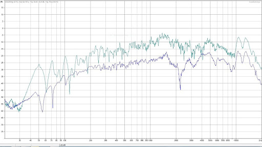

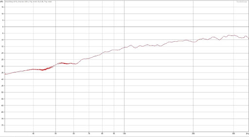

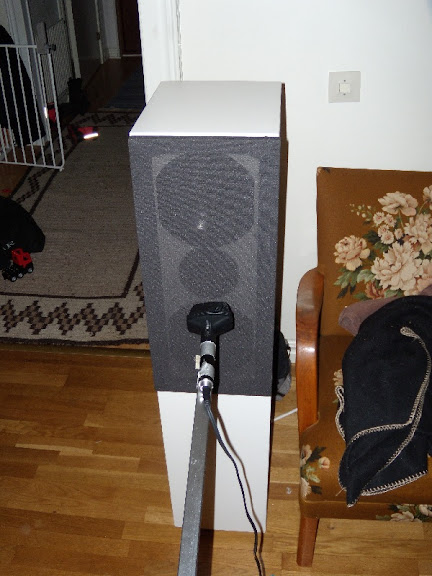

Ny mätning kommer...
Den övre kurvan är micken 55 cm från högtalaren i den undre 10 cm från högtalaren. Bortse från dB i kanten jag har skjutit kurvorna uppåt och nedåt så att man lättare kan se båda. Det är som sagt rejält med rumsresonanser som slukar frekvenser, men trenden är den samma oavsett om jag mäter högtalaren utomhus eller inomhus (lite kallt att släpa ut den just nu...)
Den här mätningen är från utomhus i höstas 30-350Hz ser mycket snyggare ut då rummet inte är med och stör;
Mätförhållandena är som sagt inte de bästa;
Tycker nog att det ser normalt ut när jag simulerar detta, kurvan har fallit 6db vid ca 45Hz. Du har ganska stor y-axel på din mätning, ändra den till 50db(som är nån form av standard) så ser kurvan inte så flack ut. Om elementen slår åt samma håll, lådan inte är allt för överdämpad och porten andas fritt så kan jag inte begripa vad som skulle vara onormalt.
Det som är jag inte gillar / tycker är onormalt / inte hade förväntat mig är fallet jag har. Från 1000-200Hz faller det ca 5dB från 200-50 faller det ca 20 dB varav 15 mellan 100-50Hz lådorna ska vara avstämda för ca 50Hz framräknat i WinISD. Jag hade förväntat mig en flackare kurva med mindre fall ned till avstämningspunkten. Det är just det fallet från 200Hz och nedåt som ledde fram till den här tråden dvs. jag skulle vilja ha mer bas i mitt system. För just nu kommer en hel del av mina plattor inte till sin rätt känns det som.
Sång, mycket klassisk musik osv är jag helt nöjd med (om vi ser till instoppat kapital), men mina Maiden plattor låter inte som dom ska. Då dessutom högtalarna går som tv-högtalare (TV:n som hänger på väggen är en NAD som enbart går som monitor, inga egna högtalare kopplade till den utan ljudet är dragit genom stereon), skulle det vara kul med lite mer tryck i explosionerna så att säga.
RuneStone
1961 Posts
Posted - 2010/01/20 :  10:38:44  Show Profile  Visit RuneStone's Homepage Send RuneStone a Private Message  Reply
Den uppmätta kurvan stämmer ganska bra med simulering.
Box Properties
Name:
Type: Vented Box
Shape: Prism, square
Vb = 40, liters
Fb = 46,01 Hz
QL = 6,948
F3 = 61,3 Hz
Fill = minimal
No. of Vents = 1
Vent shape = round
Vent ends = one flush
Dv = 70, mm
Lv = 72, mm
Röd kurva är utan filter, utan baffelpåverkan och utan On-Axis.
Gul kurva är med filter och baffelpåverkan.
Blå kurva är med filter, baffelpåverkan och On-Axis

Ser ut som att du har lite väl mycket dämpmaterial i lådorna.. Prova ta ur en stor del av dämpmaterialet, sen kan du prova ställa lådorna närmare hörnen för att få lite stöd från rummet.

Men prova först att ta ur dämpmaterial samt ställa lådorna närmare hörnen.
