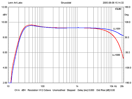

Edit: Tänkte lite på LennArts 211-bygge, frekvensgången blev så här den gången med två olika utgångstrafar:
Liknande frekvensfall. (Från http://www.hififorum.nu/forum/topic.asp?ARCHIVE=true&TOPIC_ID=40580&whichpage=16 )
