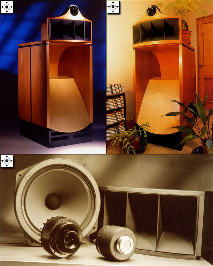

Gillar denna:
[imghttp://www.6moons.com/industryfeatures/livingvoice2/airpartner.jpg][/img]
och denna:
[img]http://www.dayton-wright.com/ZZZ-euryth33.jpg[/img]
Modda allt som går att modda!
