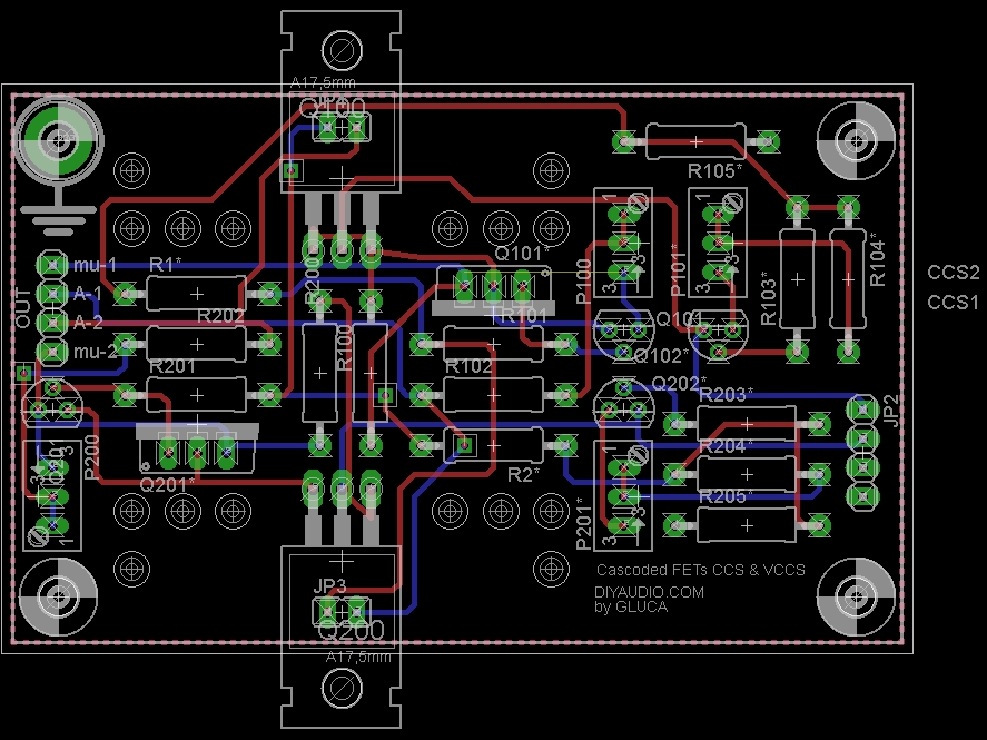

Kontaktade Gluca på diyaudio och han erbjöd sig att modifiera de CCS-kaskod PCB som han har ute på groupbuy. Han kompletterar dem med en "gyrator"-möjlighet vilket är idealiskt för Schade-driver. Mao en sorts spänningskontrollerad AC-CCS som funkar till pentod och kaskod. Kan väl också enkelt beskrivas som "sandanoddrossel".
http://www.diyaudio.com/forums/group-buys/190379-pcb-cascoded-ixys-ccs-tube-6.html
Ska beställa om han gör om kortet och kan ta fler om någon vill ha.

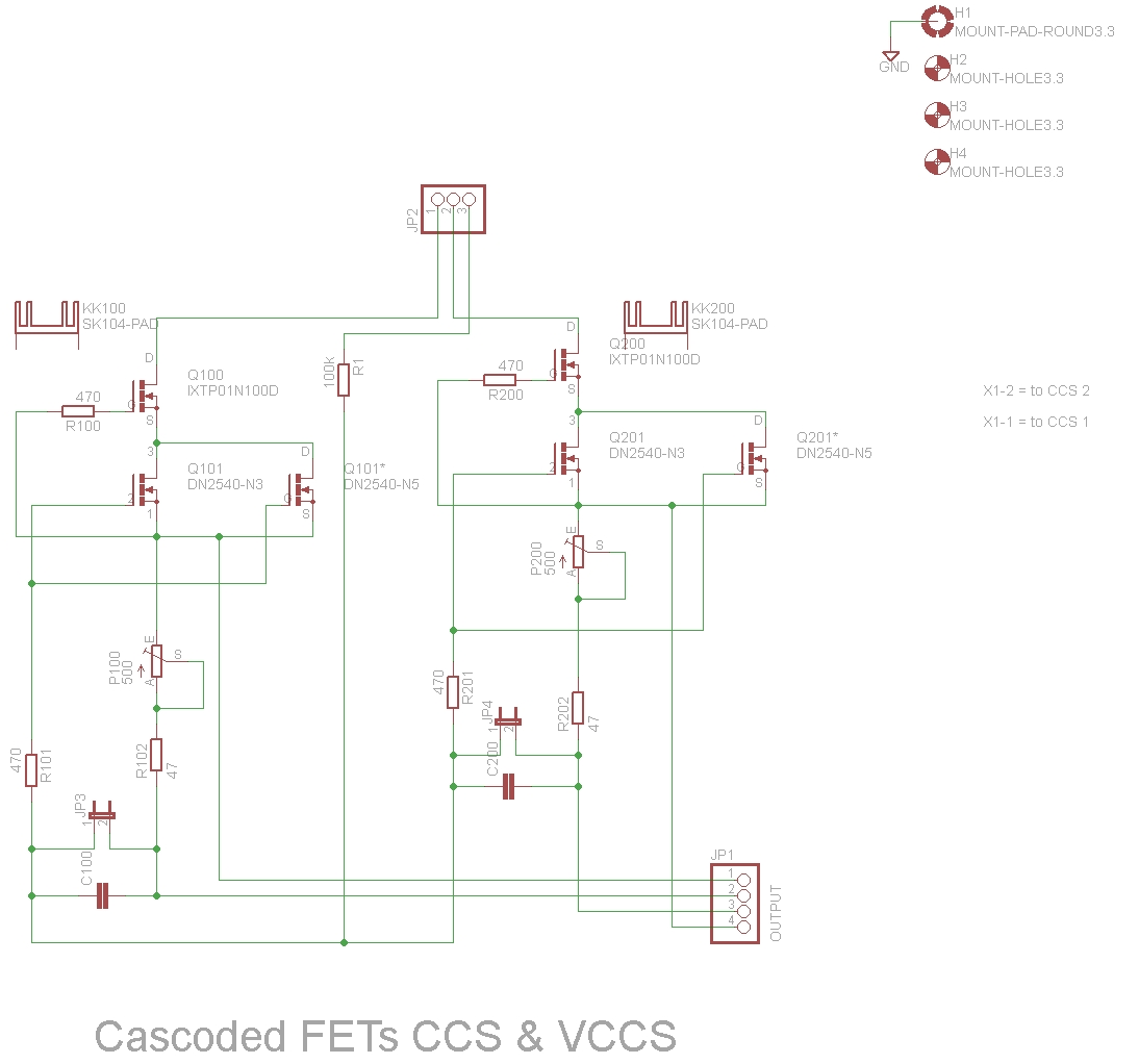

Schema:
http://www.diyaudio.com/forums/attachments/group-buys/229136d1309271558-pcb-cascoded-ixys-ccs-tube-diy_vccs_schem_07_29.jpg
PCB 50x60mm:

En funktionsförklaring kan vara på sin plats så att intresset ökar.
Tänkte använda några kort som CCS,men kan någon förklara fördelarna med gyrator mm,vad tjänar jag på att använda det?

Sista designen. I stort sett klar.
Notera att denna är perfekt för Schade. Saknas bara Sg-stabb, men man kan inte få allt.
Gjorde jämförande simuleringar med D3a och exakt samma koppling(enl. ovanstående) och DN2540. Resultaten blir långt bättre med MOSFETen. Bl.a. halveras THD därtill med bättre övertonssammansättning. Undrar hur det låter? En depl. FET är ju aningen billigare än enD3a. Ingångskapacitansen är väl det som ev. kan ställa till det.
