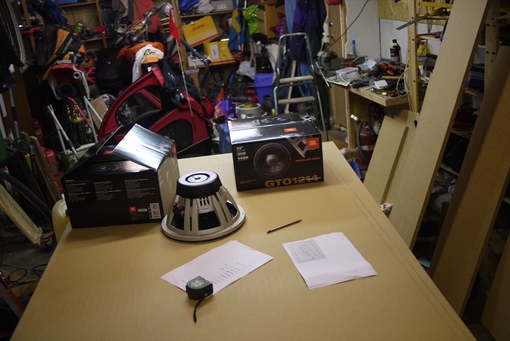

Idag började bygget (hade begränsat med tid mellan jobb och lilltjejens sovdags som ju hindrar elverktygen en aning) men börjat limma ihop (med kex) lite av mittendelarna. Sågat ut hålen för basarna (som också kom idag) också.
Imorgon är jag ledig hela dagen så då får jag fixa inslagsmuttrar (som jag inte tänkt på) och en lagom stor mdf bit (32x32x1,5cm) som distansring. Får dessutom hjälp imorgon efter lunch vilket ju kommer hjälpa. Lovade sambon att jag och kompisen lagar middag åt henne och hans tjej så sätter jag på en film åt dem i bion medan vi bygger horn :)

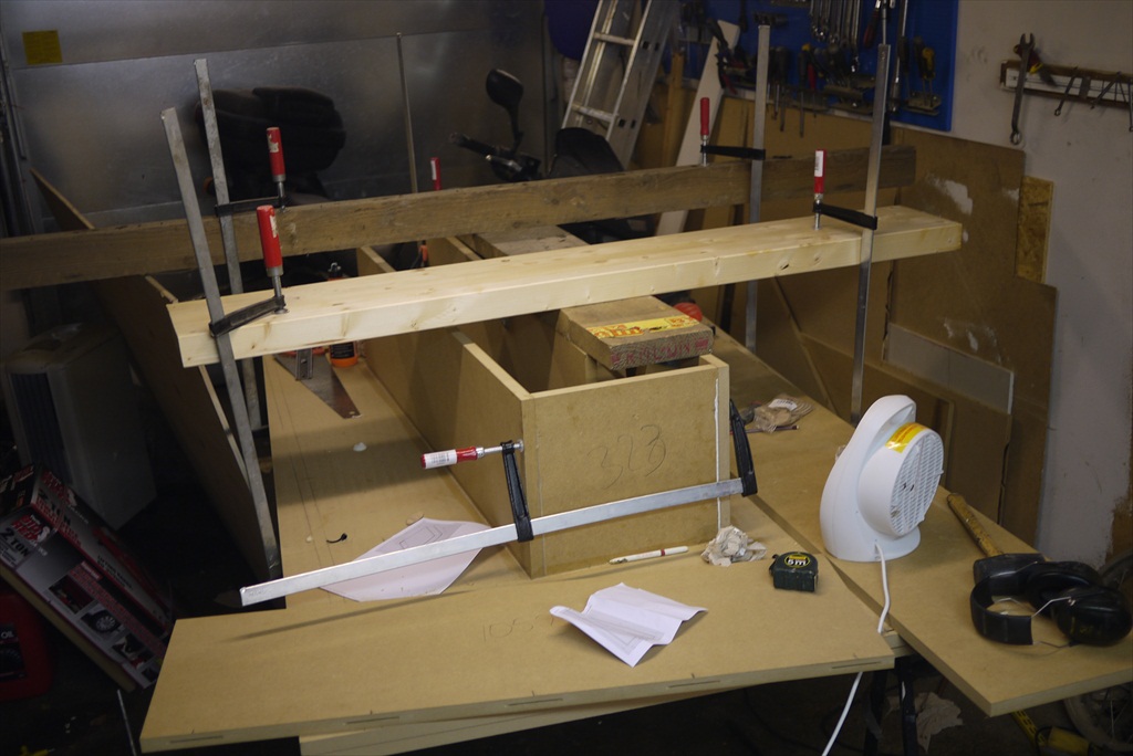

Långsamt går det, man tror man skall hinna mycket när man är ledig. Men sedan kommer man ju på att man har en liten dotter som ofta säger "pappa" så man får ställa upp på både sånger och läsa böcker. Kräver planering då det är svårt att jobba på när hon somnat då det inte är mer än två väggar till hennes sovrum.
Petter, en fråga (till...). Jag fixade en "distansring" (fast en kvadrat i detta fall). Hade det inte funkat att bara byta vilket element som pekar åt vilket håll? (dvs låta magneten peka inåt på det andra elementet istället för det första).
Små bilder bara för att visa att jag faktiskt gör något :)
Ja, jag vet att det är fullt med saker i mitt garage, men jag får plats.

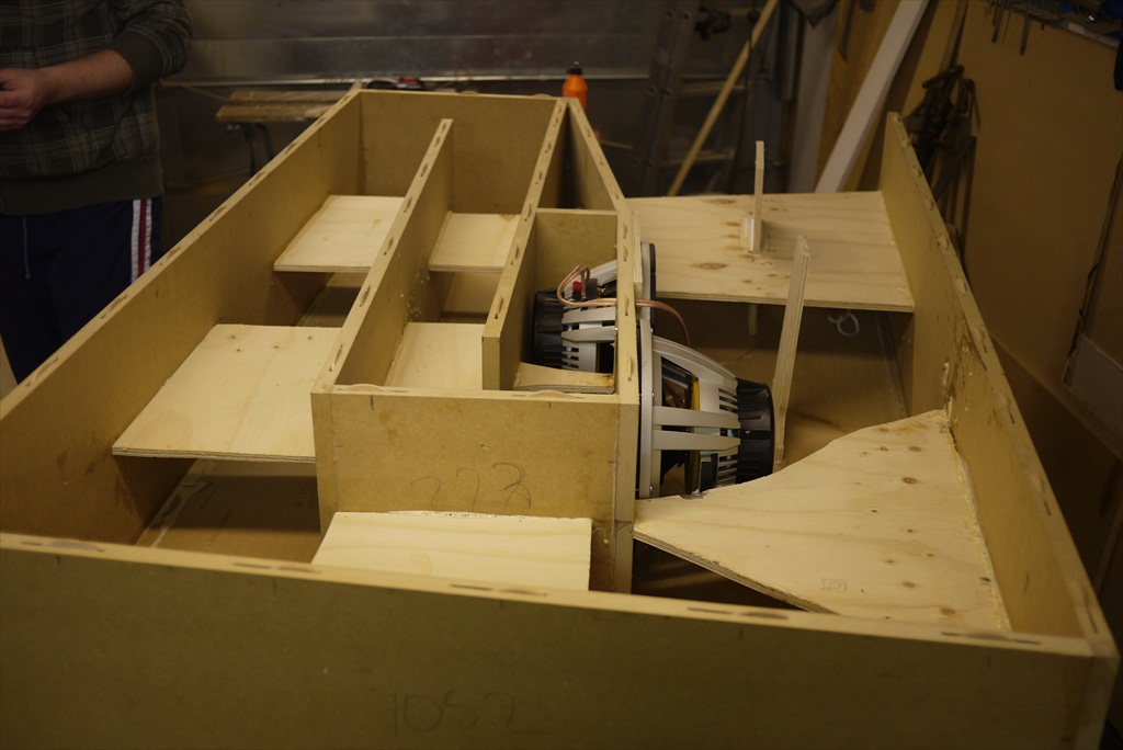

Mmm, vi får se hur populärt det är att jag tänkt fixa med hornet imorgon förmiddag (stort middagssällskap med 6st terroristbarn, ink vårt, kommer hit) då resten av familjen planerat att städa och förbereda maten. Får försöka smyga ut :)
Jag funderar lite på stagningen i hornet. I början är det ju logisk att ha det 90 grader mot "väggarna" då den då stagar upp den "bredaste" ytan i kanalen. Men mot slutet känns det ju nästan meningslöst att ha en stor liggande plywoodskiva, utan snarare göra som spuddy, dvs staga "uppåt" då det är den bredaste ytan då. Eller? Är det viktigare i början (pga högre tryck antar jag) med stagningen (för där stagas ju även 32cm bredd upp)?
EDIT: Efter att ha läst lite i tråden om the subhorn så fattar man ju att stagningen är viktigast i början då resonanser där kommer förstärkas(doh, borde tänkt på det, det är ju liksom hela poängen med ett horn).
Har du någon filosofi runt det?
Kanske jag blir lite kreativ och gör någon korslösning i slutet av hornet.
Respekt för ritningen med måtten, allt stämmer på millimetern och hur du skulle kunna ha en enklare förstår jag inte. Stort tack! Och stort tack för svaren och snabbt stöd under bygget!
Försågade lite kexhål innan tjejen somnade så snart skall jag ut och limma lite till, känns bra att veta att lite saker torkar ordentligt under natten. En bit i taget, så många bitar finns det ju inte (de jag byggt tidigare var... mer komplicerade med fler "våningar").
Edited by - nombz on 2011/12/30 23:30:38

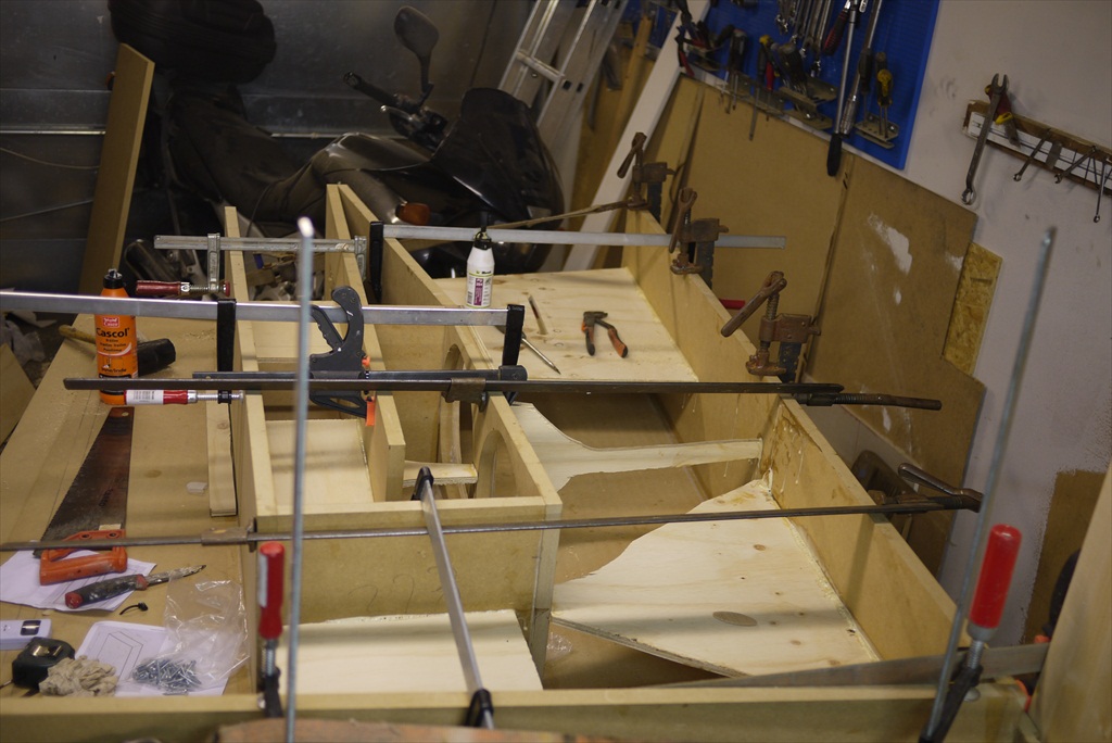

Hann med två sidor + framför allt en hel del stagning. Det känns ju rejäl skillnad med "knackmetoden" när man stagat vilket triggat mig att det är väl värt mödan.
Extra poäng till mig som på nyårsafton i kostym har svarta händer då man inte fattat det här med hur polyuretanlim härdar (vatten....). Polyuretanlimmet har enbart använts till stagningen.
Svårt med stagning runt elementen då de sitter tätt och tar upp mycket plats, men jag tror jag lyckats på bästa möjliga sätt.
Edited by - nombz on 2013/09/17 12:43:45

Nu måste jag tyvärr korrigera ditt bygge lite. I slutet på pipan är det
bättre om du stagar på detta vis istället:
Eftersom den ytan är bredare än hornet är djupt. Så jag skulle vilja
att du tar bort staget högst upp till höger, sågar ut ett hål i staget
längst ner till höger för att inte ta upp onödigt mycket tomrum i
horngången och sätter i två stag enligt grön markering. Då blir det
bra ska du se
Edited by - PetterPersson on 2012/01/01 10:59:12

Ajdå, borde ha läst denna tråden igen innan jag smällde ihop hornet för 1h sedan :)
De gröna har jag med redan (tyckte det var logiskt) men jag har ju även de du tyckte jag skulle ta bort. Är det ett stort potentiellt problem så går det ju att ta bort, i alla fall det sista.
Så här blev det i alla fall innan locket lades på.
Nu står det i alla fall och torkar med massor med tvingar och limträbalkar kors och tvärs för att få ihop det. Det innebär att det är klart till starten på star wars racet imorgon eftermiddag. Inte illa. Skall blir spännande att se vad det kan.
Edited by - nombz on 2013/09/17 12:44:34

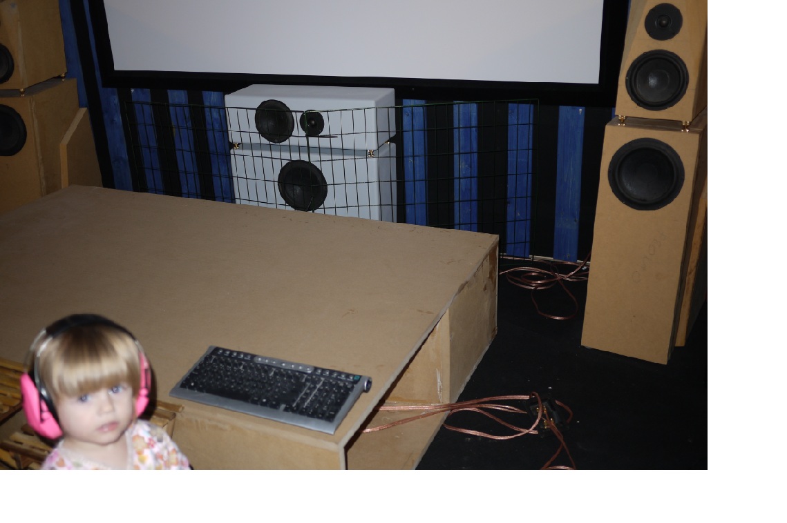

Ögonblicksbild från lite provlyssning :)
Hornet spelar så lätt och oansträngt även när man närmare sig löjliga nivåer. När det gäller film så testar jag fortfarande lite med delning och EQ. Imorgon blir det en riktig EQ framför hornet för att testa lite.
Jag är ruskigt nöjd nu. Jag tycker detta horn gör allt bättre än min TC sounds 15" gjorde.
Jag skall "vänja mig" lite till innan jag beställer delarna till dess tvilling för att vara säker på att hela lösningen spelar som jag vill och funkar bra.
