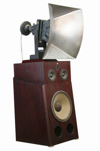

Ååååh! Varför inte inspireras av ett par såna här diskanthorn:
Dessa:
är testade här: http://www.positive-feedback.com/Issue24/xlh.htm
SERIÖST, tror du inte att det helt enkelt skulle funka bäst med linjekällor modell större?
Men, kolla vidare med Ingvar, han har en del kul produkter för en lokal som er så han kanske har nå't bra diy-tips.
