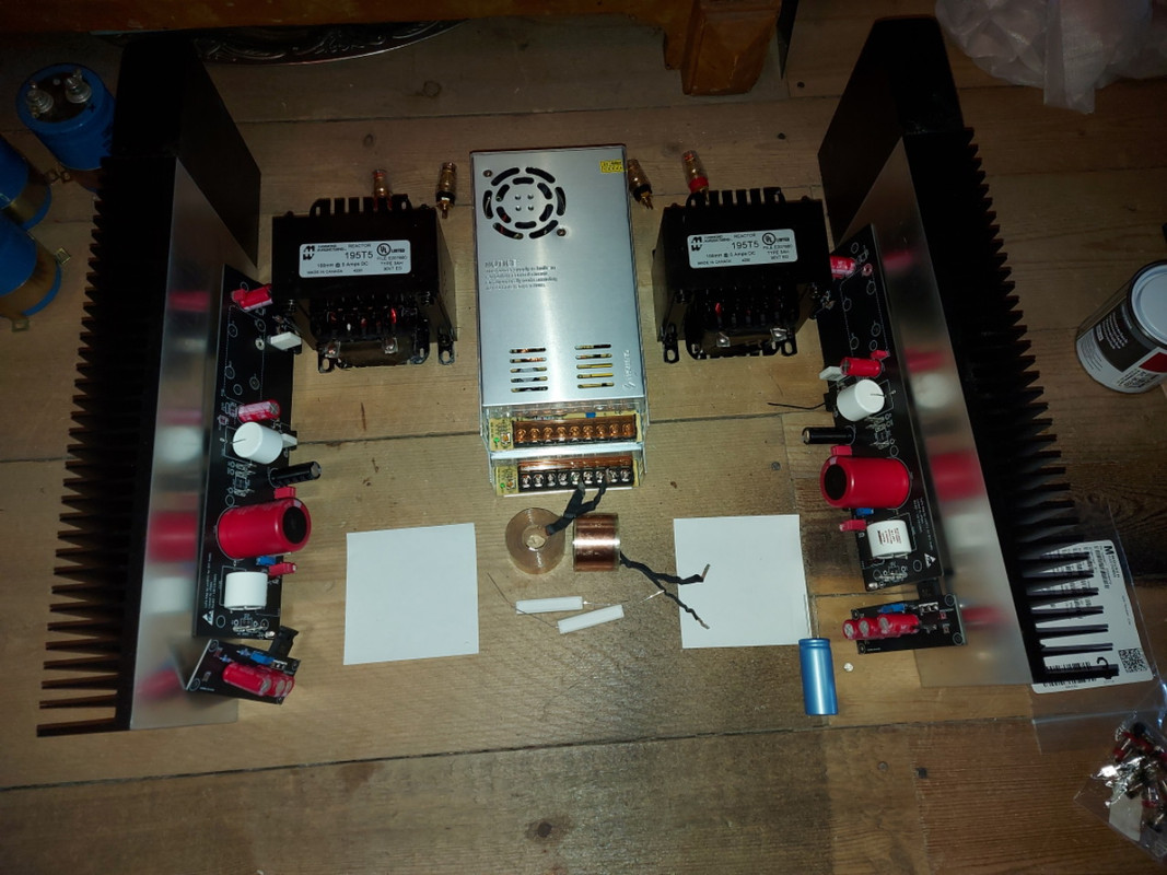

Saker som ligger i min skrubb och väntar.
Den blir nog både bred och tung.
En LuFo 39w kanal.Med rör ingångssteg den behöver 50.5 vP-P.

Ser nu att du håller på med en LuFo, den kopplingen har jag också funderat på. (Till och med långt innan den dök upp upp diyaudio...) Har ett par drosslar på 112mH 2A som funkat bra i liknande kopplingar tidigare, ska göra ett försök med power-Jfetar nån gång när andan faller på.

LuFo är väl ett cascode-steg?
8593 Posts
Posted - 2022/05/10 :  16:36:41  Show Profile Send Fuling a Private Message  Reply
Stämmer bra det, solhaga. En LU1014D effekt-Jfet i följarkoppling med en stor drossel som sourcelast och med några kraftiga Mosfetar som sköter grovjobbet. Misstänker att den kan låta mycket bra med rätt drivsteg, kretsen i sig har ingen egen spänningsförstärkning.
