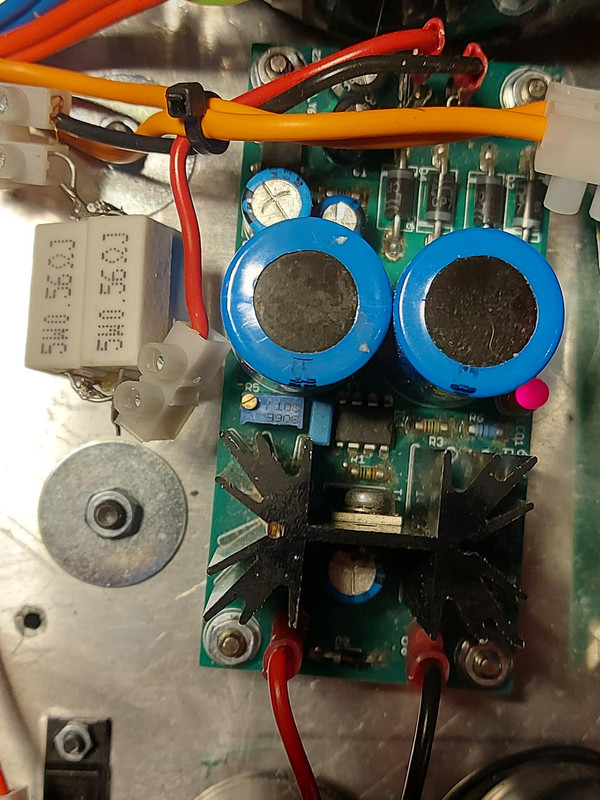

Såja nu är motstånden utbytta mot drosslarna och nu har jag trimmat in 6,3v över 1,5 ohms efftekt motståndet.
Spänningen in till regulatorn är strax under 12v.
Nästa steg blir väl att testa med rören i.

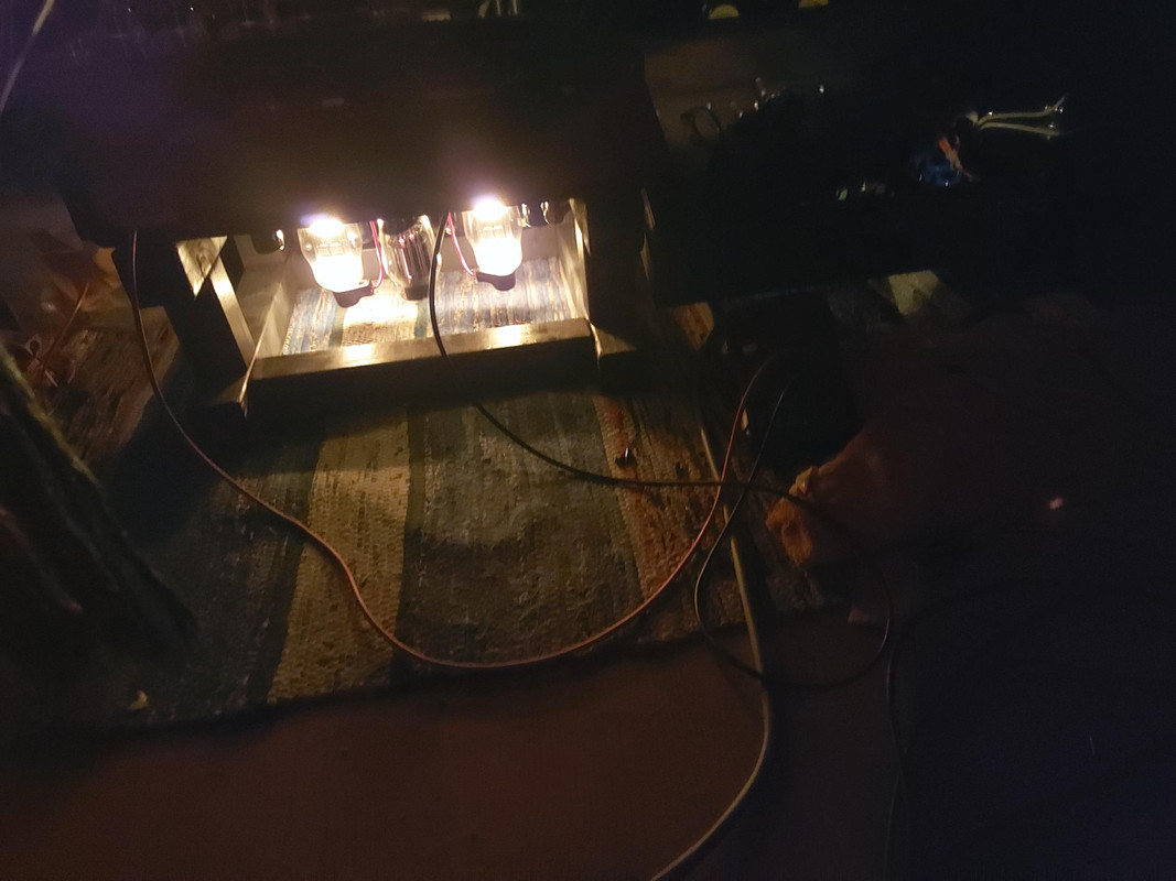

Posted - 2024/09/15 :  22:45:22  Show Profile  Visit Ryssen's Homepage Send Ryssen a Private Message  Reply
Nu lyser lamporna...
Återstår väl att koppla in högspänningen då.

Posted - 2024/09/16 :  02:36:06  Show Profile Send Fuling a Private Message  Reply
Se på fan, det lyser!
Strax under 12V låter ganska högt, gissar att kylaren för regulatorerna blir duktigt varm efter en stund?
811 står inte med i Colemans tabell över vilken inspänning olika rör ska ha men om man drar lite slutsatser utifrån vad det står om andra rörsorter där så skulle jag dra till med att 9,5-10V borde vara lagom.
Motstånd är bättre än transistorer på att tåla värme så det är nog värt besväret att trimma in spänningen ganska exakt. 2V extra inspänning gånger 4A per rör blir 16W extra som kylaren ska ta hand om.

Har haft den igång 3 timmar i dag,och flänsen blir bara febervarm.
Min värme mätare visar på 39-40 grader,så inte lönt att börja mecka med motstånd låter den värme som blir får gå ut i flänsen.
Däremot är jag lite mer orolig för glöden för 6as7,den blir redigt varm. Ska borra lite ventilations hål i botten plåten.

Posted - 2024/09/18 :  00:31:32  Show Profile  Visit Ryssen's Homepage Send Ryssen a Private Message  Reply
Efter montering av 4 st paralell kopplade 5w motstånd vilket resulterade i 0,15 ohm,så har värmen mellan fläns och motstånd jämnats ut..Detta är till 6AS7Gs glöd 2,5A..

Nu kör jag med full spänning.och ena kanalen om jag mäter på katoden till 6AS7G så går det att justera mellan 21 till ca 31v.Jag gissar att det är som det ska va,Ska den stå på 24v eller?
Samt vad ska spänningen på gallret till 6ac7 vara? (den andra potten)
Nu till smolket i bägaren ,den andra kanalen visar bara 3,5v på katoden på 6AS7,det får jag kolla på vid tillfölle.
Posted - 2024/09/20 :  21:00:13  Show Profile  Visit Ryssen's Homepage Send Ryssen a Private Message  Reply
Såg nu att anoden glöder på 811A på den felaktiga kanalen så jag slog ifrån...
