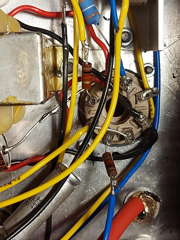

Har du en närbild på ingångsstegen, kanske går att de om det är nåt med layouten där som ser misstänkt ut?
Posted - 2024/09/26 :  00:10:35  Show Profile  Visit Ryssen's Homepage Send Ryssen a Private Message  Reply
Ja 300 var ju billigt...
tog 2st bilder men inte vet jag om det går att se nåt i det här skatboet.
8590 Posts
Posted - 2024/09/26 :  00:13:12  Show Profile Send Fuling a Private Message  Reply
Kolmassamotstånd närmast gallren, det är väl det viktigaste kan jag tycka.
