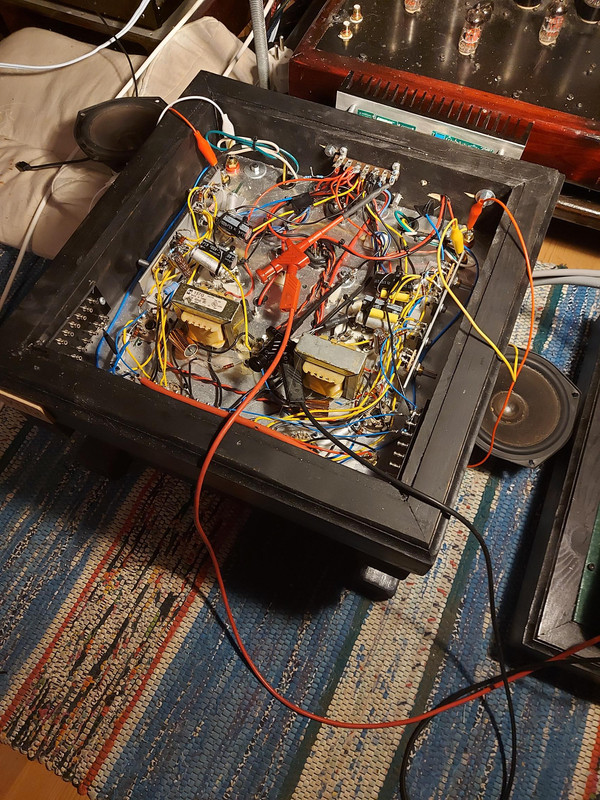

Ja, ska löda loss ena tråden på kopplingskondingen och se.
Posted - 2024/10/04 :  23:08:37  Show Profile  Visit Ryssen's Homepage Send Ryssen a Private Message  Reply
Har särat på kopplingskondingen och v3,det ät fortfarande negativ spänning när kondingen är fri.Men då ökar spänningen över 10 ohmsmotståndet till 2v,Det ska det väl inte göra?
När kanalen fungerar och jag mäter på kondingen så sjunker spänningen över 10 ohms motståndet....

Är återkopplingsslingorna på plats?
Tänker om det är för mycket återkoppling så att det självsvänger på grund av det. Långsökt, men allting börjar bli långsökt nu.

Ja återkopplingsslingorna är på plats.Ska ja ta bort nån av dom?
Kanske byta ut kopplingskondigarna?Ska ju inte finnas nån spänning efter dom särskilt inte negativ som V3 får in på gallret..
Posted - 2024/10/05 :  11:54:48  Show Profile  Visit Ryssen's Homepage Send Ryssen a Private Message  Reply
Jo det verkar ha nåt med återkopplingen att göra,jag kopplade loss Shade eller vad den nu heter och då gick spänningen upp till 1 volt över 10 ohms motståndet.om jag under drift håller ihop shade så går den ner till 0.35v och tar jag bort den hoppar den upp till 1v.

Så utan Schade-återkopplingen så fungerar båda kanalerna?
Posted - 2024/10/05 :  17:57:06  Show Profile  Visit Ryssen's Homepage Send Ryssen a Private Message  Reply
Ja den har stått på större delen av dagen utan missöden.

Härligt! Låter bra också?
Känner mig lite klantig som inte kom att tänka på återkopplingen tidigare, det är ju faktiskt nåt man får prova ut efter att man fått ett bygge att fungera open loop.
Posted - 2024/10/05 :  20:36:32  Show Profile  Visit Ryssen's Homepage Send Ryssen a Private Message  Reply
Låter bra också?
Har inte kopplat in högtalare än,har 100w motstånd.

ska jag byta ut kopplingskondingarna det är ju fortfarande negativ spänning,
Sa jag gå tillbaka till 6ac7?
Har oxå funderat på åtekopplings slingan,men tänk att det det kunde inte va så enkelt.
Prova om du vill men jag kan inte på nåt vis få det till att det skulle vara fel på kondingarna. Om de varit dåliga och läckt DC så borde det ju vara en positiv spänning som läckt över från ingångsrörens anodspänning?
De två teorier jag har om de här minusspänningarna är: Nån slags högfrekvent självsvängning som gör att mätinstrumentet visar helt galet. Möjligtvis nån assymetrisk vågform som så att säga drar åt det negativa hållet så att instrumentet visar minus, bara en gissning.
Teori nummer två är att drivröret drar nån slags gallerström som orsakar likspänning över gallerläckorna.

Prova, men om det fortfarande är problem relaterade till självsvängningar så blir det förmodligen inte bättre av att stoppa i brantare rör.
Du kan ju testa att koppla ur den globala återkopplingen också och se vad som händer, den bör vara en större potentiell felkälla än Schade-slingan.

Ok har kopplat ur den globala slingan oxå.
Ska koppla in högtalarna imorgon får vi se vad som händer...

På tal om pip...jag kopplade in ett par skräphögtalare och startade, när den blir varm så kommer det en ton,ca 2-3 khz ur den kanalen som har funkat med motstånds last..
Shade motstånden sitter kvar i ena ändan på anoden,så jag mätte på den kanalen som piper.då börjar det pipa på den andra kanalen,mäter jag på den kanalen som är tyst så blir det tyst på båda...
Och skrapar jag på ingångarn med en mejsel så låter det som de ska.
ska se om jag vågar koppla in en signalkälla.
Men hur fixar jag permanent så det blir tyst??

Skräphögtalare och mätprobe på shademostånden = tyst!..
Posted - 2024/10/06 :  15:47:01  Show Profile  Visit Ryssen's Homepage Send Ryssen a Private Message  Reply
Jodå kopplade in datorn och det spelar tyvärr tillkommer en del brum och dyligt med rca inkopplad.
Posted - 2024/10/06 :  16:28:14  Show Profile  Visit Ryssen's Homepage Send Ryssen a Private Message  Reply
Provade 6ac7 men då blev det som sagt värre.
En annan sak ,konstig sak är att om jag vrider på potten för 6as7 så om jag mäter på 10 ohms motståndet säg att jag vrider till 0,850v så slutar det brumma i den kanalen vrider jag till 0,950v så brummar det igen..

Ja jävlars, nån slags stabilitetsproblem är det ju uppenbarligen.
Är den globala återkopplingen bortkopplad på båda kanalerna?
Att självsvängningar påverkas av att man kopplar in mätkablar är ett bekant fenomen, ibland till det bättre men ofta till det sämre. Man tillför ju alltid lite kapacitanser och grejor när man kopplar in nåt extra.
Apropå kablar så är det gott om den varan i chassit. Varenda centimeter bidrar med lite induktans och kapacitans som tillsammans kan ställa till det för stabiliteten.
Ta en noga titt på ingångsstegen och se om det går att korta av och separera anslutningarna till anod, styrgaller, skärmgaller och katod.
I synnerhet styrgaller och anod ska inte ha några kablar eller komponenter som ligger intill varandra så att det kan uppstå nån kapacitiv eller induktiv koppling mellan dem.
Kolmassamotstånden på gallren ska sitta så nära stiften på rörhållarna som möjligt, bara tillräckligt långa komponentben för att det ska gå att löda.
Posted - 2024/10/06 :  18:16:40  Show Profile  Visit Ryssen's Homepage Send Ryssen a Private Message  Reply
Nej nu finns det ingen återkoppling slinga alls.
Men gainen verkar hög så det finns lite att ta av.
Mjo mycket kablar är det ska kolla dom...

Ok, så:
* Inga återkopplingsslingor inkopplade.
* Båda kanalerna fungerar och ger ljud i högtalarna men det brummar och piper.
* Fenomenen påverkas av att du kopplar in mätsladdar.
Eftersom kopplingen fungerar såpass bra som den gör bör det inte vara nåt större fel på designen, inte vara felkopplat och ingen komponent bör vara trasig.
Då kan man ju börja misstänka att det är nåt med layouten/kabeldragningen som ställer till det.
Både 6SJ7 och 6AC7 har gott om gain i pentodkoppling och slutrören har en förstärkningsfaktor på 160 så det finns ju helt klart potential till att självsvänga.
Om det är enkelt att komma åt skärmgallren på ingångsrören så skulle du kunna testa att triodkoppla dem, då ska förstärkningen sjunka betydligt och det borde vara svårare för förstärkaren att oscillera.

Motståndet,10 ohm,som sitter mellan katoden 6as7 och gallret på 811A
kan jag nog ta bort och ersätta med en bygel?

Ja, det var väl bara för att kunna mäta gallerströmmen?

Ja, de lär inte göra nån nytta i övrigt så dem kan du nog ta bort.
Posted - 2024/10/07 :  14:34:46  Show Profile  Visit Ryssen's Homepage Send Ryssen a Private Message  Reply
Som det är nu så är det tyst med ingen rca ansluten,direkt jag ansluter den så börjar brummet
Ska testas.
Och en fråga om ingångsrören,dom går nu på 185v på anoden,och ca 125v på gallret,är det rimligt?
Edit:Så har jag uppfunnit en makalös maskin,det låter ur högtalaren när jag scrollar och klickar med musen på laptoppen...

185V och 125V låter rimligt, ja.
Står förstärkaren och datorn på samma bänk? Tänker om det är mikrofoni, stora direktupphettade trioder kan vara hemska på sånt.
