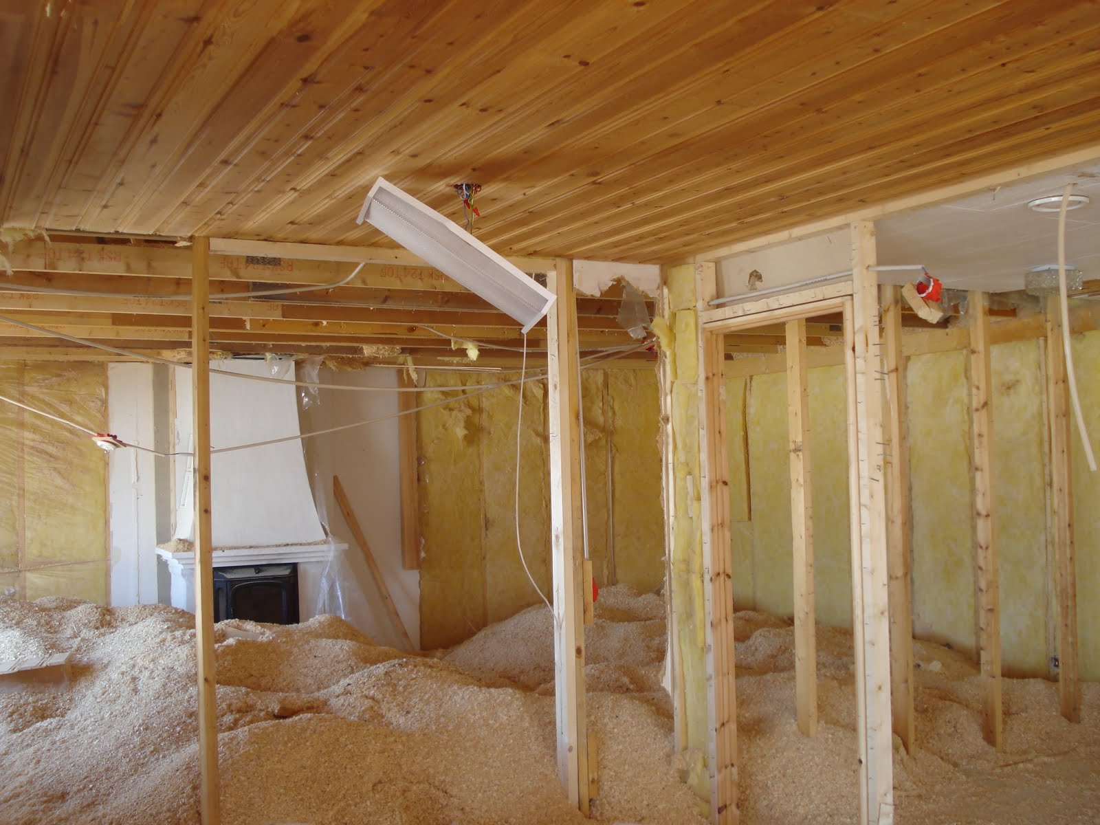

Och så här ser det väl ut hemma hos dig nu?
Lådorna har övergått till spån igen.
Jag la in en pyttebild istället, och en länk till den stora ...
http://1.bp.blogspot.com/_LACi1T4bFCE/S-XVJw3-sdI/AAAAAAAAAEI/6pCWj3MD5Iw/s1600/DSC02247.JPG
edit igen:
Jag trodde eller läste 1-2W som 1-2kW ...
Edited by - Mickel-mackel on 2012/06/29 09:13:29
