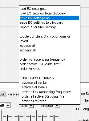

Så har man blivit med huskurva. Så här gjorde jag.
Först skapar jag en txt-fil med en huskurva som är inverterad mot vad jag önskar:
Inverted House Curve data, to be imported to rePhase as a measurement
0 -6.0
16 -6.0
256 0.0
2048 0.0
22000 6.0
32768 6.0

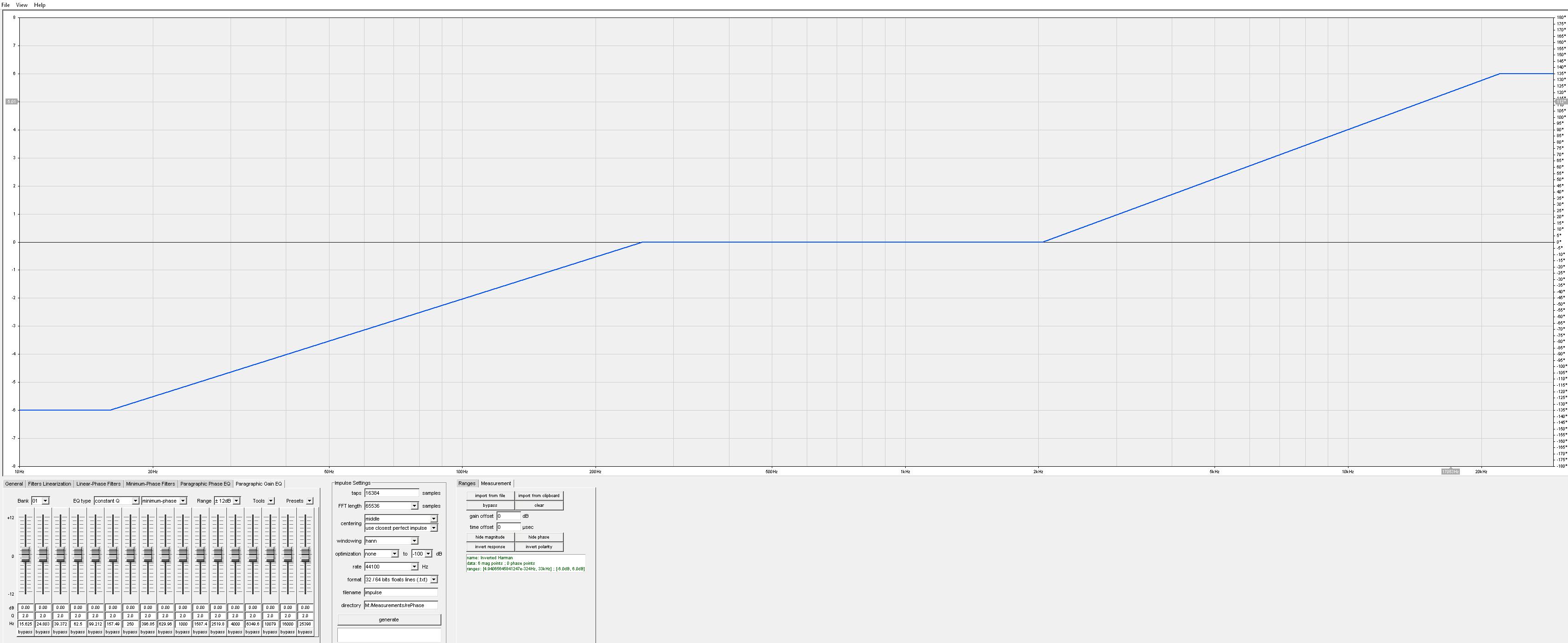

Sedan importerar jag denna till rePhase som en mätning:
Jag får då upp denna kurva i rePhase:

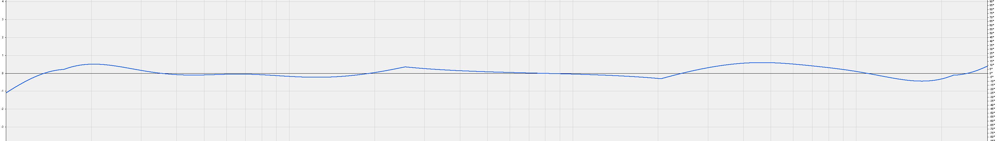

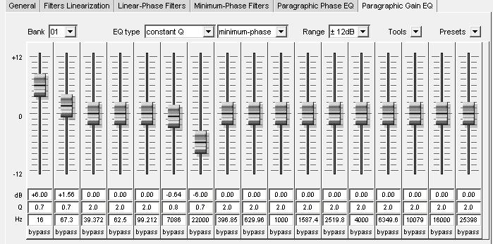

Med denna kurva är det lättare att EQ:a mot nollinjen än att EQ:a mot en lutande kurva.
Några få punkters PEQ:
ger:
(Här kan man givetvis jobba lite mer, men detta räcker för att visa principen)

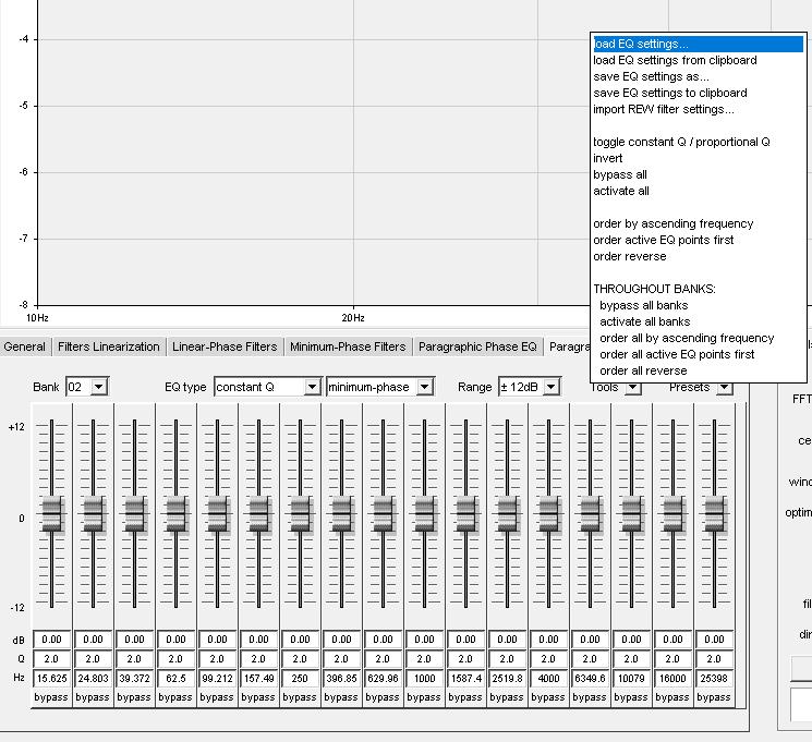

Denna filterbank sparar jag nu genom att klicka på Toolstabben:
Jag nollar sedan denna filterbank för att ta in mina riktiga mätningar och EQ:a dom mot nollinjen.

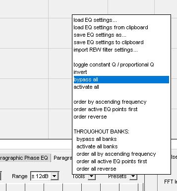

När jag är nöjd med resultatet, väljer jag nästa filterbank och importerar min huskurveeq som då appliceras på totalen:
Denna filterbank kan jag sedan bypassa om jag vill göra finjusteringar med min mätning:
När jag är klar så generar jag konvolutkurvorna till Roons DSP som vanligt.
Upprepa allt för andra huskurvor, exempelvis +/- 3 dB istället för +/- 6 dB.
