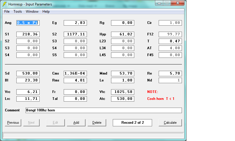

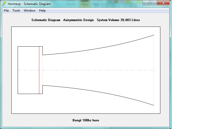

Eftersom jag inte är nöjd med mitt nybygge så skall jag bygga TH och det blir någon befitlig forum konstrution ej bestämt än. Men behöver något att ha i mellan TH basarna och bredbandarna så ett horn mellan 100hz 300 hz
Är inte låst vid detta element eller storlek men har förstått att elementets storlek bestämmer längden
Kan detta vara rätt men jag fattar inte hur djupt det blir hur får jag ut måtten
Bengt

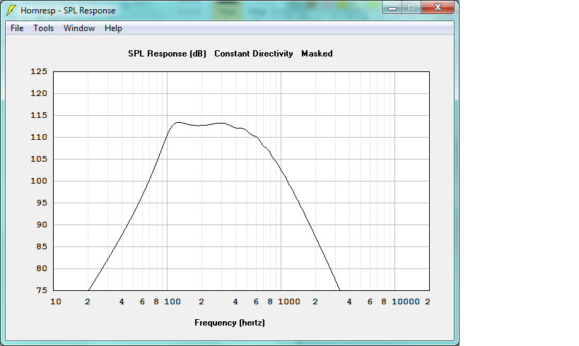

Posted - 2012/09/08 :  19:51:29  Show Profile Send BuffaloBengt a Private Message  Reply
Varför ser phase responsen ut så där??

Lite större än din, men otroligt lättbyggd. Jag gillar öppen baksida, då alla slutna lådpr påverkar dynamiken på ett trist sätt. Den blir ganska stor, men du får en bra riktverkan och betydligt mindre rumsproblem. Man kan nog göra hornhalsen lite mindre om man vill. Testa runt lite och se.
Du bör nog inte simma i 0,5 pi om inte hornet mynnar ut i hörnet. Står det golvplacerat invid en sidovägg så är 1 pi mer korrekt.

Posted - 2012/09/08 :  20:00:11  Show Profile Send Circlomanen a Private Message  Reply
De två luftvolymerna? Testa utan.

Posted - 2012/09/08 :  20:08:45  Show Profile Send BuffaloBengt a Private Message  Reply
300 liter blir nog i överkant skall rymmas en TH också skulle vilja ha någor som inte blir så djup.

Posted - 2012/09/09 :  19:38:25  Show Profile Send Circlomanen a Private Message  Reply
Denna lösning bidde jag ruskigt imponerad av själv. Jag vill dela svinbrant vid 110 Hz för att komma förbi "problemet" med grupplöptiden, även om jag inte tror det är ett så stort problem som Hornresp visar.
Verkningsgraden är ruskigt hög för att vara en så liten låda. 108dB/w/m vid 95 Hz är otroligt hög verkningsgrad från ca 50 liters systemvolym. Det är i 1 pi, dvs stående på golvet intill en vägg. Kanske inte helt rättvist, men 2 på är nog lika fel åt andra hållet istället.
Elementen är inte gratis förståss, men jag tror att det skulle kunna prestera olovligt bra upp till 300 - 350 Hz nån stans.

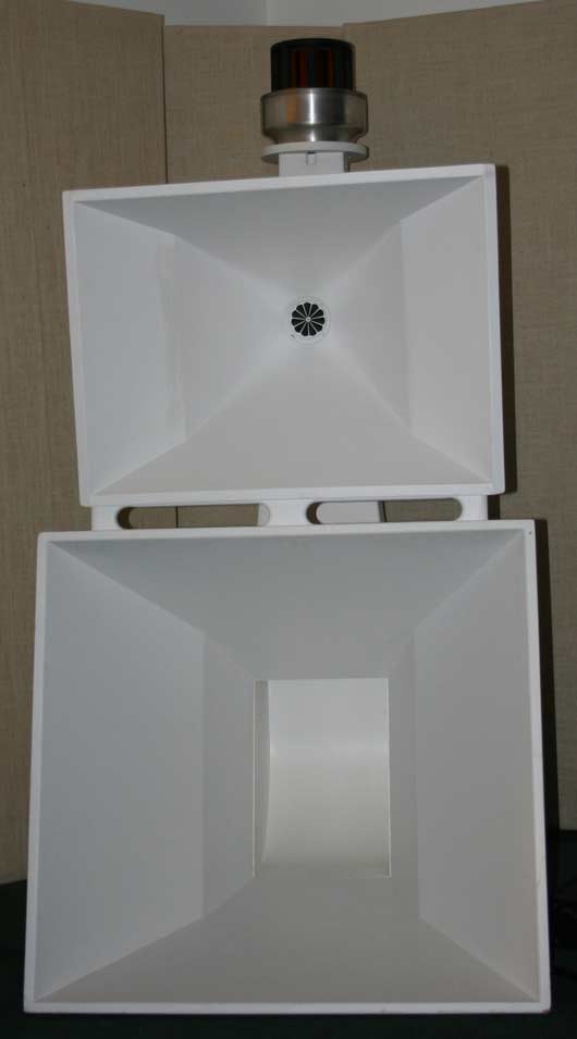

Man kan alltid göra en krök på ett midbashorn så att det blir L-format eller kanske snarare J-format.
Jag får nog välja att inte hålla med här.
Vad jag har sett och räknat på så är det inte möjligt att böja ett fullstort horn utan att få stora problem med lobing på grund av att yttervägen har längre väg att gå än innervägen.
Det finns BEM simuleringar som visar problemet men bokmärket är för länge sen försvunnet.
90* reflektor kan fungera, i stället för djupet bygger du på höjden, eller bredden.
Något i stil med denna http://lenardaudio.com/k4_pro.html

Posted - 2012/09/09 :  22:39:30  Show Profile Send Joda a Private Message  Reply
Den övre ser ut att ha en reflektor så det borde fungera hyfsat.
Den undre är nog lite värre spridning på.
Svårt att säga om det blir problem, beror nog på rummet hurvida reflexer påverkas.
En böj när dimensionerna är små i förhållande till våglängden är inget större problem.
Men när man kommer till ett fullstort horn så är dimensionerna inte längre små och en böj då skulle bli mer än kvarts våglängd i vägskillnad.
Men bygger man mindre än fullstort och dessutom för den platt vid böjen så ser det nog lite enklare ut.
Har inte hört något sådant horn så jag kan inte säga hur det låter, men det kan vara bra att ta med ovanstående in i kompromissen så man inte blundar för det helt och sedan får djupa notchar i tonkurvan och undra varför.
Det kanske inte ens är ett problem om den bara ska upp till 300Hz, man kanske till och med kan få det till en fördel så jag antar att dist kommer att påverkas av samma utsläckning.

4935 Posts
Posted - 2012/09/10 :  09:53:17  Show Profile Send Mickel-mackel a Private Message  Reply
Joda, en bild från en av dina länkar:
Jag vill ha en sån !!!
