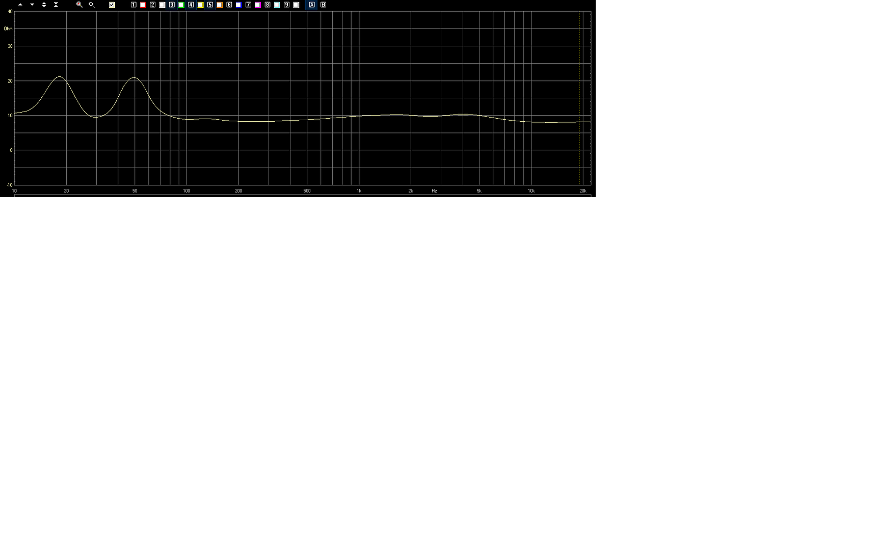

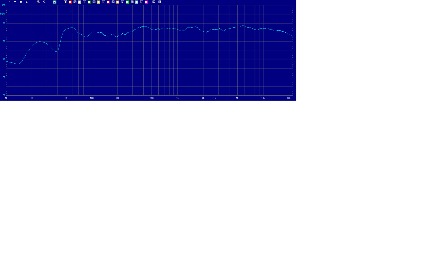

Jag gör nu ett nytt försök till fortsättning. Men jag börjar lite annorlunda än förut.
Nu har jag fått tillbaka mitt Clio, så nu kan jag mäta upp det här filtret som jag skröt så om, att det lät så bra. Ja, låter bra gör det faktiskt, men nu när man kan se kurvorna blir man kanske inte lika imponerad längre.
Impedansen dyker onödigt mycket vid 3 kz, och ljudkurvan har en markant ökning i diskantområdet. Nu går det fortsatta arbetet ut på att laborera och byta komponent för komponent och se om det går att rätta till de här fadäserna, med samma bibehållna lyssnings belåtenhet som provfiltret gav.
Likaså, om vi går tillbaka till impedansen, kan man se en impedanspuckel vid 700 hz. Det här är väl ändå inte några större avvikelser. Men är man så noga man kan med filtret brukar det för det mesta ge hörbar lön för mödan.

Posted - 2015/09/30 :  18:49:56  Show Profile Send Eriksson a Private Message  Reply
Nu ser det bättre ut, impedanspuckeln vid 700 hz är utslätad samt även dippet vid delningen. Diskant höjningen är också dämpad, men det var svår att få bort den helt o hållet, ljudkurvan håller sig ändå inom +/- 3 db. Men om det låter bättre vet jag inte ännu.

Posted - 2015/09/30 :  19:10:38  Show Profile Send Eriksson a Private Message  Reply
Att impedansen steg vid 700 hz, var ett resultat av en onödigt stor spole, stora spolar ger nämligen en högre impedans. Men stora spolar kan vara ett effektivt medel för att dämpa baffelverkan. Då de i rätt sammanhang kan sänka mellanregistret till rätt nivå.
