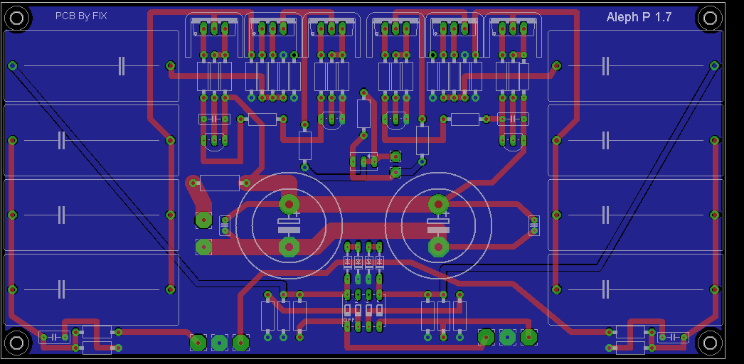

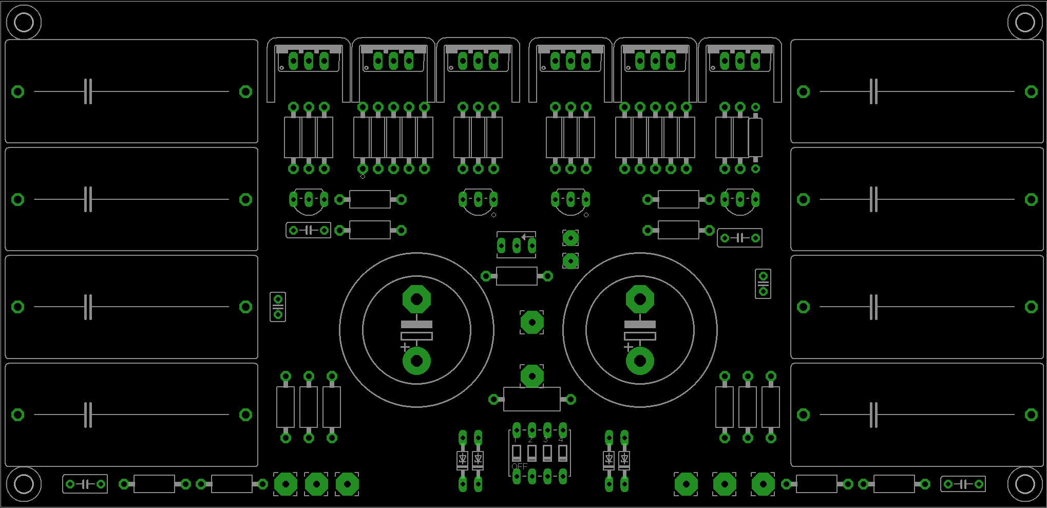

Då tysken R Sten inte ville att man använder hans layout för att tillverka pcb i diy skala, så håller jag på med en ny layout.
Edited by - Fix on 2015/12/13 21:49:07
Fix
294 Posts
Posted - 2015/12/17 :  00:13:42  Show Profile Send Fix a Private Message  Reply
Här är första layouten med banor.
Ska fixa lite till med den.
Har ni önskemål och förslag, så kör på!
Posted - 2015/12/17 :  06:59:33  Show Profile  Visit Pac's Homepage Send Pac a Private Message  Reply
Fix, DIYAudio har en policy som gör att man inte kan se det som länkats utan att vara medlem där. DVS det är meningslöst att länka till projekt som sker där eftersom de som inte redan sett projektet på DIYAudio inte kan se det här heller. Det blir liksom en gordisk knut av det hela...
Om du vill att fler än redan DIYAudio-medlemmar skall se vad du håller på med så vore det bra om du valde att länka dina bilder från något annat ställe.

Vad blir det för mått på ditt nya kort?
Jag är inte dum....
Fix
294 Posts
Posted - 2015/12/17 :  16:51:19  Show Profile Send Fix a Private Message  Reply
Just nu är det 85x180mm
Ska se om det går att krympa ner.
Har gjort en skiss över alla kort som jag tänkte göra, och dessa får plats i Hifi 2000 största chassi.
Målet är att det ska gå inte i näst största lådan. Och om man sen tar PSU i en egen låda ska det gå att krympa mer.
silvervarg
652 Posts
Posted - 2015/12/28 :  11:54:24  Show Profile Send silvervarg a Private Message  Reply
Om du kan hålla dig till 100x160mm samt helst inte ha något på de yttersta 5mm runt om hela korten så ökar möjligheterna till olika chassin mycket.
Det låter som om du har hyfsade möjligheter att hålla dessa mått.
Även troligt att 100x160mm kort går jämt upp på de stora kort som PCB-tillverkaren använder vilket kan spara någon krona i mindre spill när korten tillverkas.
Fix
294 Posts
Posted - 2016/01/07 :  12:28:40  Show Profile Send Fix a Private Message  Reply
Är tillbaka efter lite jul och nyårsledigt...
Ska se om jag kan ta tag i detta igen.
Kortens storlek spelar ingen roll, då man betalar per m2.
Men ska se om det går att få ner dom.
Jag har avsiktligt ändrat design en från RST Audio, så han inte ska gnälla på det.
