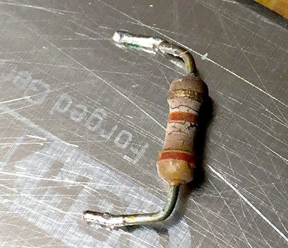

Kan ni hjälpa mig bestämma värdet på denna? Den är, som synes, rätt ansatt av värme.
Den mäter 40,6 KOhm men jag tror den borde vara någonstans mellan 150-200 Ohm..

Omöjligt att säga, men det verkar som värdet började på 2 och toleransen var 5%.
Är det i ena kanalen av en stereoapparat kan man spana efter likadana motstånd i andra kanalen och försöka se vilken som är mest lik.

Jag tycker dock inte att färgerna uppfattas som röda i verkligheten...
Eller är det så enkelt att den har varit orange-vit-orange-guld och då skall mäta 39KOhm????

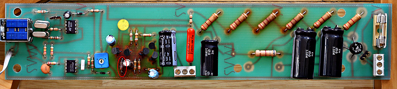

Okay, här kommer en bild på kretskortet till Little Pink Thing, LPT.
Resistorn som ger mig huvudbry är cirklad i rött på bilden.
OBS! Bilderna är klickbara för en större storlek.

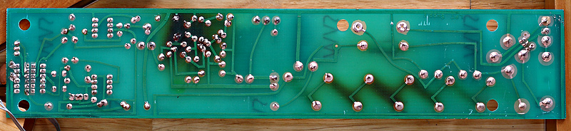

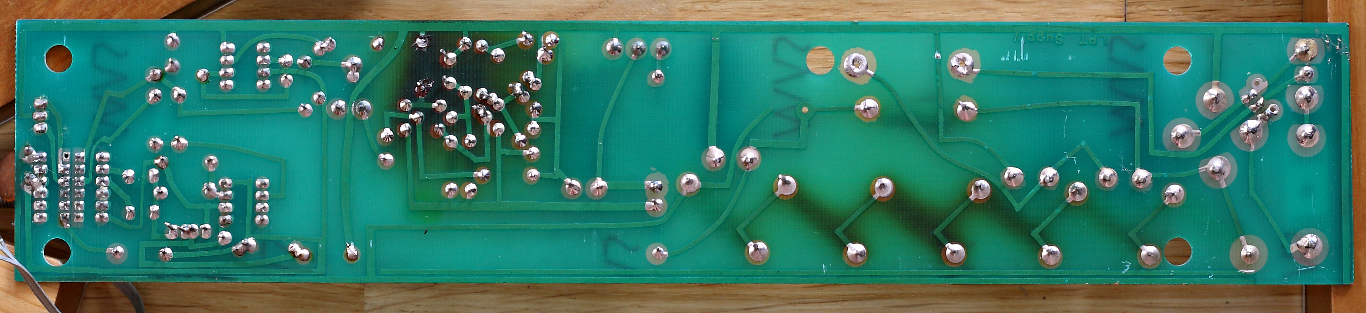

Undersidan:

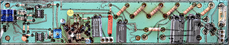

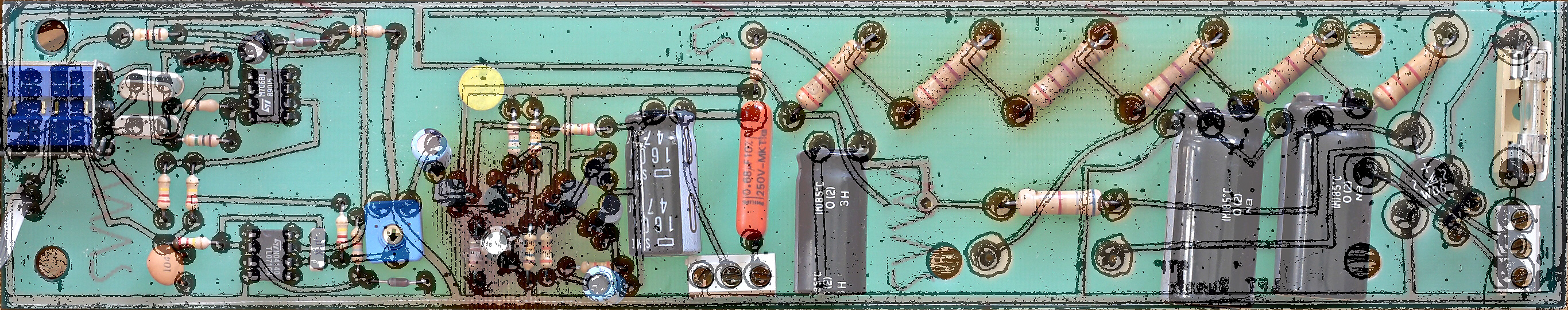

Slutligen, en "sammanslagning" av de båda som kanske underlättar att följa ledningsbanorna om det hjälper ngn:

Jisses!!! Vilket skräckexempel, brittiska källarfirmor när dom är som sämst, en kriminellt usel layout, Jag tror jag vet varför dom inte vill att du lagar den....
Är det nätspänning som kommer in på plinten längst till höger? Och det är motoranslutningen i nederkant?
Nu vet jag inte hur mycket jobb du tänkt lägga ner på den här prylen men jag hade satsat på att återskapa hela schemat och bygga om den på ett nytt kort, fast med vettig layout och utan överhettade motstånd.

Jag håller med dig! Brittisk ingenjörskonst på hög nivå.
Kortet är nog det sämsta jag kommit i kontakt med, räcker med att nysa så släpper ledningsbanorna och går sönder...

Såg att du redan fått hjälp på The art of sound. 39k verkar vara rätt.
Tänkte bara tillägga det självklara:
Uppgradera till minst en 1-Wattare istället och löd fast den med några millimeters distans till kortet.
Byt ut elektrolyterna som sitter i närheten, de kan nog ha "kokat torrt".
