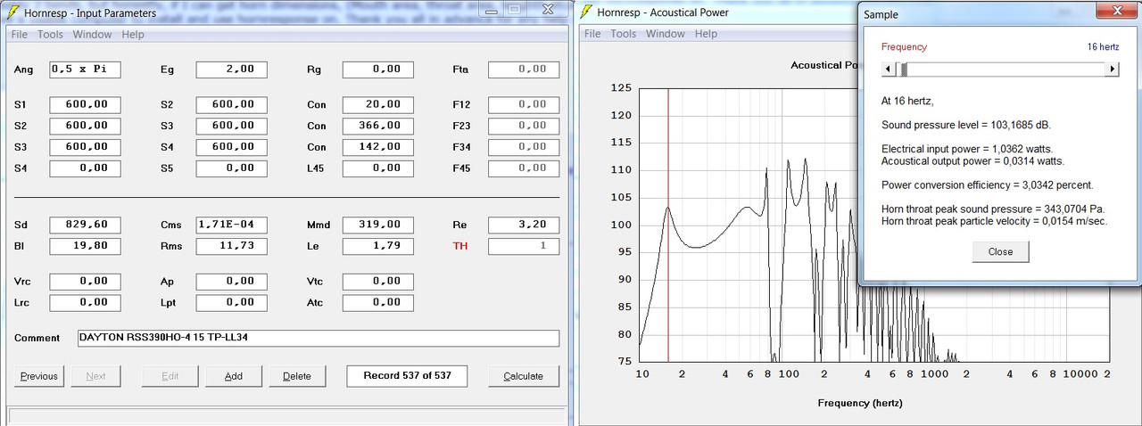

På ett forum långt borta i väster där Trump regerar så ville en kille ha en rimligt lättbyggd låda med 15 Hz prestanda baserad på en Dayton 15-tums bas.
Det kanske kan vara nått för dig med Amatören?

Posted - 2019/07/30 :  20:21:48  Show Profile Send Circlomanen a Private Message  Reply
183,6 x 54 x 43,6 cm byggd av 18 mm plywood och dubbel baffel.
Posted - 2019/07/31 :  11:35:59  Show Profile Send Circlomanen a Private Message  Reply
Och det är om du vill ha 15 Hz respons. Den går absolut att korta av till tex 170 x 54 x 43,6 om du vill ha en 18 - 20 Hz respons, eller helt enkelt inte får in en 183,6 cm hög låda.

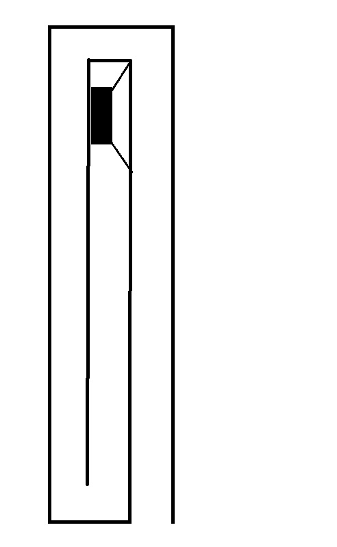

Posted - 2019/07/31 :  23:16:54  Show Profile Send Amatören a Private Message  Reply
Något sådant här då:
Posted - 2019/08/01 :  09:16:10  Show Profile Send Circlomanen a Private Message  Reply
Det ser rätt och riktigt ut.
Den långa sista sektionen L34 ger en frekvensberoende akustisk positiv återkoppling och kopplar mer massa till elementet så det beter sig som om det hade rejält mycket högre Bl och mer rörlig massa. Detta håller nere dist när elemtet drivs hårt under sitt Fs.
Hoppas på ett bygge. Det kan bli rätt skoj. Det lär behövas någon form av DSP för att hålla frekvensgången i schack då få rum fungerar bra ihop med brutala kvartsvågspipor som går med full output nedåt 12 - 15 Hz.

Jag har utgått ifrån att du menar utvändiga mått så jag har ritat efter det med väggar 18mm.
Lite undringar: Ingen stagning? Inga "rundade" hörn? Ingen dämpvadd?
Bara en "tom" låda?
Är det korrekt uppfattat?

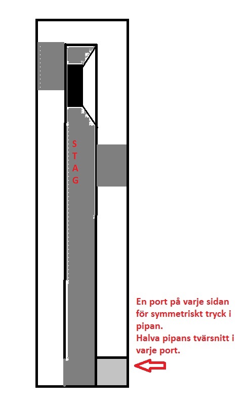

Japp. Men:
Med stag bör du lägga på en cm i djup i mittensektionen bakom elementet. Den blir allså 40 x 16 cm istället för 40 x 15 cm som de två andra långa sektionerna skall vara. Allså blir lådan 183,6 x 55 x 43,6 cm byggd av 18 mm plywood och dubbel baffel med ett helt långsgående stag mellan baffeln och väggen bakom elemetets magnet.
Du bör såklart sätta några stag i de övriga sektionerna oxå, men det lämnar jag till dig att göra med lite tanke, sunt förnuft och känsla.
Det skall ju helst bli rimligt stumt men stagen får såklart inte bromsa pipans resonans allt för mycket. Trycket är högst i början av pipan och avtar mer och mer destå närmare mynningen du kommer. Nära mynningarna har trycket ersatts med rejäl hastighet istället och där gör stag mer skada än nytta.
Nått sånt här är väl rimligt.
Alla hörn inne i pipan bör rundas med en rejäl radie. Det finns 12,7 mm radiestål på Jula. De är bra!
Eventuellt dämpmaterial/dämpvadd/ryamatta bör användas sparsamt som en problemlösare. Jag tror inte det behövs alls. Kanske en bit heltäckningsmatta uppe i översta stora kröken.
Mvh Johannes

Posted - 2019/08/01 :  13:52:06  Show Profile Send Circlomanen a Private Message  Reply
Om du fnyser föraktfullt åt egenskaper som att den eventuellt skulle gå att flytta utan gaffeltruck så är det alltid bättre att vräka på med fler lager plywood. Stag stör pipresonansen men tjocka väggar lägger till massa och styvhet utan att störa alls.
Hela lådan i 54 mm plywood skulle såklart kunna bli rent löjligt bra. Väggarnas styvhet ökar nära på kubiskt med ökad tjocklek, och endast plånboken och golvet strukturella styrka sätter gränser.
