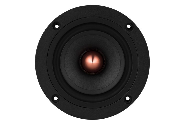

Jag var iväg till Bauhaus och köpte två papprör, 20kg fincement, en flaska paraffinolja och en liten burk betongfärg.
Jag ska hämta upp en frigolitskiva (20mm) på Jämmer%Frisk, lite "plank" på mitt jobb .....
Äsch, det får bli en projekttråd, men lite senare.
Högtalarelementen kommer imorgon och eftersom jag inte har så mycket plats över fick det bli en storlek mindre:
Edited by - soundbrigade on 2020/11/29 10:23:14
