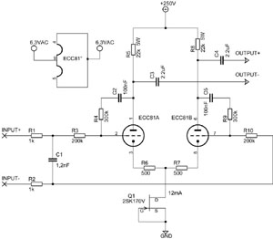

Men, vilken sorts
linjesteg skulle jag välja? D/A-omvandlaren är balanserad, så varför
inte använda en enkel balanserad krets med rör?
Sagt och gjort: En plåt bockades till, rörsocklar monterades i den och
så var det bara att sätta igång och löda. En dubbeltriod, i detta läget
en ECC82, som förstärkande element och en J-fet (2SK170V,
Datablad finns här) som
konstantströmkälla per kanal. När man bygger balanserade kretsar är det
noga att alla komponenter matchas så nära som möjligt både på plus- och
minussidan och även mellan kanalerna. Så en hel del tid gick åt för att
mäta på J-fetar, motstånd och kondingar för att få en helt matchad
uppsättning.
Jag valde
J-fetar för att det är enkelt att göra strömkällor med dem,
det behövs inga yttre komponenter över huvudtaget om man väljer rätt
J-fet. Dessutom är de väldigt "tysta", de genererar lite brus.
För den vetgirige finns mer att läsa om J-Fetar på:
http://www.tkhifi.com/div/Erno_Borbely_fet_articel_1.pdf
http://www.tkhifi.com/div/Erno_Borbely_fet_articel_2.pdf |

Hur matchar man J-Fetar
då? Jag använder metoden som finns i Allen Wright´s bok
"Tube preamp cookbook". Man kan dock
göra det ännu enklare: Man tar ett vanligt 9V batteri, ansluter plus
till pinne 1 (drain) och ansluter både pinne 2 och 3 (gate och source)
till minus via ett mätinstrument inställt på att mäta milliampere. Då
får man olika ström på J-fetarna och väljer två som är lika.
Det finns tre varianter på 2SK170: 2SK170GR, 2SK170BL och 2SK170V. De
ger olika mycket ström och det är 2SK170V som jag valt att använda, den
ger lagom mycket ström för det rör jag valt och i min applikation. Mer
om linjesteget på sidan 2 i denna artikeln.

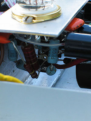

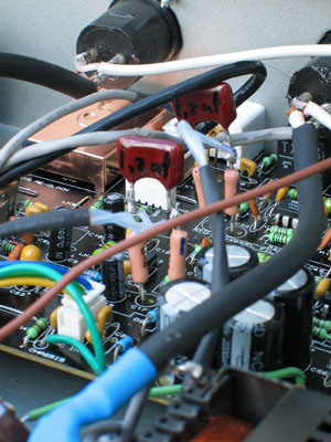

Jag satte fast det nya
utgångssteget i bottenplåten. Ut med elektrolytkondingarna från
dac-kortet och in med ett par tunna silverkablar i teflonslang för att
hämta signal direkt från D/A-omvandlarens pin 14, 15, 18 och 19.
Analogfiltreringen gjordes via motstånd och enkel 6dB filtrering med
hjälp av en kondensator direkt in på gallren på röret. Detta för att
signalen ska vara så orörd som möjligt. Jag använder
silvermica-kondensatorer här, det hävdas här och var på nätet att dessa
är de bästa för filterapplikationer. Jag plockade ut signalen via den
ena trioden till att börja med via de nya RCA-kontakterna på baksidan.
Nu hade jag alltså kopplat förbi hela det utgångssteg som sitter i
spelaren i original. Lite glöd och högspänning från ett labaggregat.
Utgångssteget var nu uppkopplat med ett sammelsurium av kablar, klämmor
och annat. En del brum – typiskt för experimentuppkopplingar…

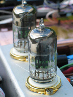

Efter ett tag fick jag ta mig i
kragen och göra en permanent uppkoppling med strömförsörjning och ta hål
i locket för att få ut rören när locket var på. Jag hade lite
värmeproblem med kraftförsörjningen så det var ingen idé att försöka ha
rören inuti lådan också. Jag har hitintills testat lite olika rör: ECC82,
5814, E80CC, 6201 och ECC81. Alla lät lite olika, det kan även skilja
mellan olika fabrikat av samma rör,
men de stora skillnaderna fick jag mellan olika rörtyper. ECC81 är det
rör som jag fastnat för, det har låtit bäst hittills. Det har något
tajtare bas.
