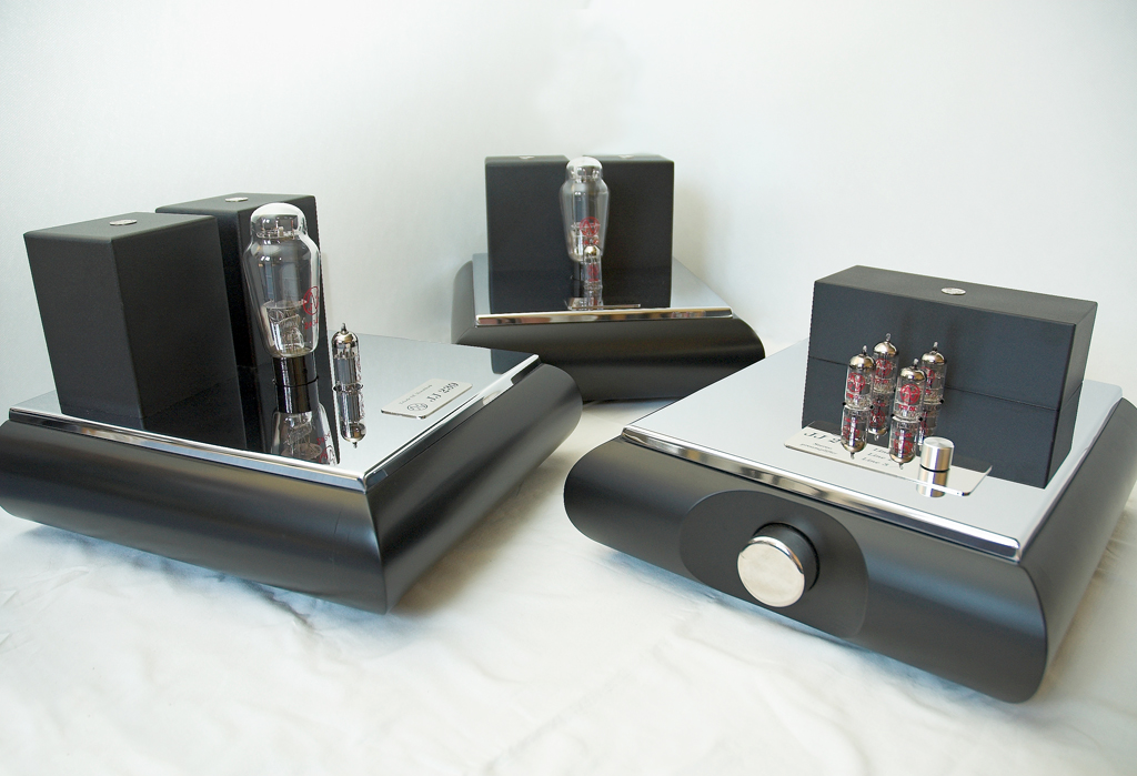

					 Jaha, då satt jag där med fyra bastanta lådor välpackad elektronik från  Slovakien.
					Vad
					gör jag nu och hur sjutton blev det så här?
					Det började väl med att mina gamla högtalare förstördes och
					att jag införskaffade högtalare från WLM. Åtminstone var det
					en av anledningarna distributören edonA nämnde när de tog
					kontakt med mig. Ärligt talat så var jag inte direkt sugen
					att låna hem ett gäng rörförstärkare, fast jag hade säkert
					begått något sorts tjänstefel om jag hade sagt nej. WLM's
					höga känslighet tillsammans med single-end borde ju sitta
					som en smäck. Det som nu låg och väntade i lådorna var
					följande: JJ243 – Försteg, JJ239 – Monoblock och
					JJ323 – Integrerad förstärkare.

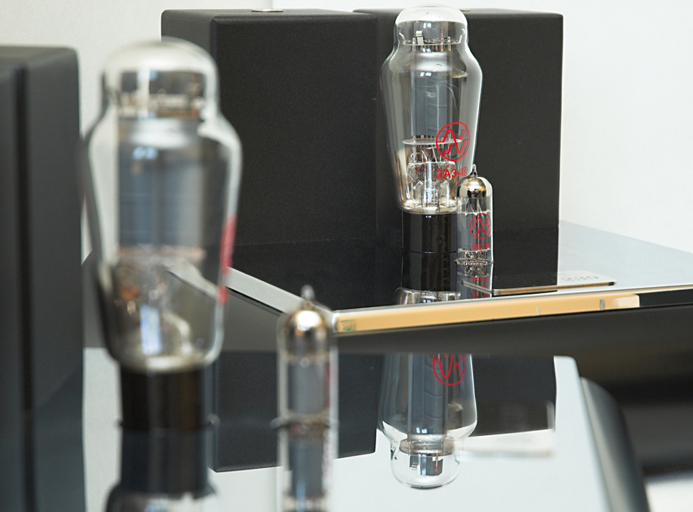

					jag det här för 2A3 glöder så svagt att de knappast märks.
					Den rätta benämningen på slutrören är förresten 2A3-40W och
					dessa ska inte förväxlas med 2A3. Originalet lämnar 2.5 watt
					i SET-konfiguration och det JJ-utvecklade 2A3-40W lämnar 10
					watt.

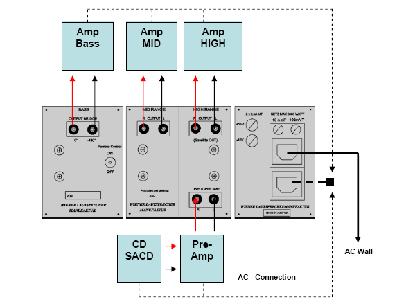

					hade lite olika funderingar om hur jag skulle gå tillväga,
					men till slut bestämde jag mig för att koppla in en del i
					taget för att fånga upp så mycket som möjligt. Vad som
					speciellt intresserade mig var om det skulle bli någon
					synergieffekt med flera JJ produkter inkopplade. Jag utgick således från mina egna saker och stegvis bytte jag en del av
					min egen anläggning till en JJ produkt. Sub:en Duo 18 drevs
					dock under hela testet av mitt eget QSC-slutsteg. För att
					verifiera vissa intryck återgick jag till min egen
					anläggning några gånger då den fick agera referens. Mitt
					aktiva filter har en hel del justeringsmöjligheter såsom en
					volym samt tonkontroll för varje register. Även om det
					kanske kan framstå som svårt att hitta rätt så har jag
					aldrig haft några problem med det. Tonkontrollerna ställdes
					på default värde och volymen hittade sitt läge ganska
                    snabbt.
            (klickbar bild!)  |

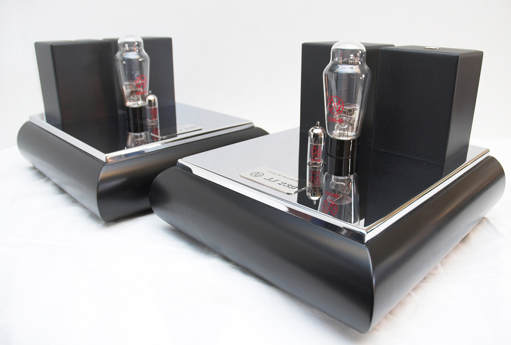

					Jag
					använde enbart 8 ohms-utgången på förstärkarna och alla
					nivåer kontrollerades med multimeter. Under inkopplingen
					upptäckte jag något som förvånade mig, slutstegen vänder
					fasen på utgången. Rödmarkerad utgång är alltså inte plus
					utan minus!
					För att
					reda ut varför tog jag givetvis kontakt med edonA som
					skickade frågan vidare till JJ. Svaret var att
					konstruktionsmässigt vänds fasen helt enkelt på utgången,
					vilket gäller både JJ239 och JJ323. Varför de inte har vänt
					på sladdarna internt fick jag aldrig svar på. Vill man att
					högtalarna ska spela i rätt fas får man alltså helt enkelt
					kasta om plus och minus.
