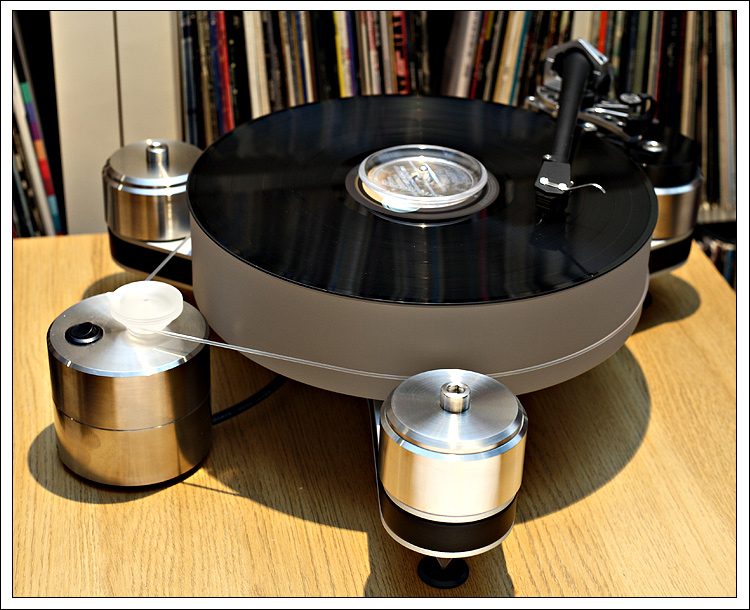

                Posted - 2016/03/06 : 22:24:15  En liten kul bildtråd, samt såväl litet uppslagsverk över prestanda och ett visst mått av tävlingsinslag såklart, detta är ju materialsport!  Tanken är simpel. En bild på din spelare med bifogad dr Feikert-mätning med appen PlatterSpeed. Jag är fullt medveten om att en dyl mätning inte säger hela sanningen om ljudet, långt därifrån, det är ändå kul tycker iaf jag.
  Jag är först ut och visar principen/idén.
  KUZMA STABI S, motorstyrning KUZMA PS ref 2..

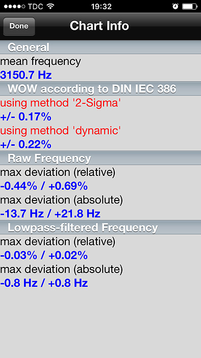

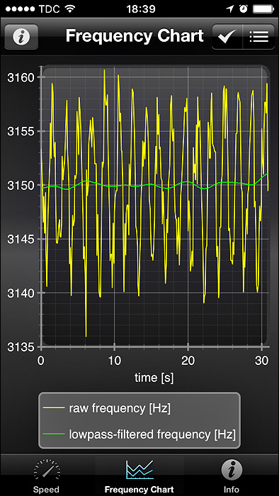

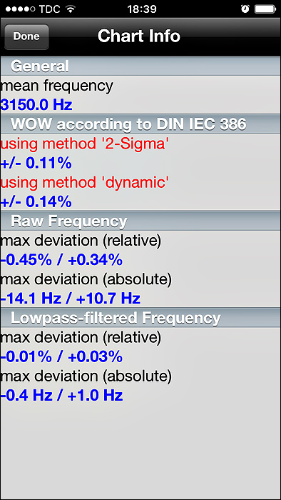

                Posted - 2016/12/19 : 21:46:50  Klart inspirerande tråd. Jag passade på att köpa skivan när jag beställde lite uppgraderingar till min ena SL-12:a. Trist nog var skivan inte särskilt plan, så det fick bli mätning med och utan skivpuck. Skillnaden blev klart mätbar - och hörbar.
  Så, först SL-12:an utan skivpuck, en -82:a som kanske aldrig fått lagret servat. Inte sedan -94 i alla fall. Ortofon Concorde Nightclub E pickup.
  Andra mätningen. Samma skivspelare, men nu med en AT120Eb pickup och skivpuck. Antar att pickupen inte påverkar.
  Tredje mätningen. Min Maplenoll Athena skivspelare. Jag vet inte om den ska gå till sig ett tag, eftersom absoluthastigheten gick upp från första mätningen.

  Jag tycker gröna kurvan ser kanon ut och hade nog förväntat mig mera avvikelser. Jag börjar fundera på om det är så att Adagio har en bättre centrerad Analogue Productions Test LP? Min ligger stadigt runt +/-10hz medan Adagios ligger mellan +/-5Hz. Det borde inte påverka de s.k. "low pass filtered" resultaten.  (Spontant tycket jag att de resultat som visas är högpassfiltrerade, man bortser från avvikelser runt skivspelarens rpm nivå, runt 0,5Hz) |

                Posted - 2016/11/01 : 22:20:06  Det är nu det blir lite intressant. " target="_blank">  Ovan med Oyaides puck.
  " target="_blank">  Kuzmas egen. Notera dels de olika hastigheterna, dels hur olika de ser ut?

                Posted - 2016/11/01 : 22:12:37  Kul med nya mätningar, som nämnts tidigare är det inte ljudet som vi mäter bara precisionen i en enda parameter. Intressant att rembytet gjorde så stor skillnad, det gjorde det hos mig med. Här kommer en mätning utan puck. " target="_blank">

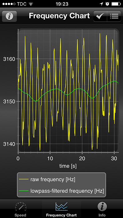

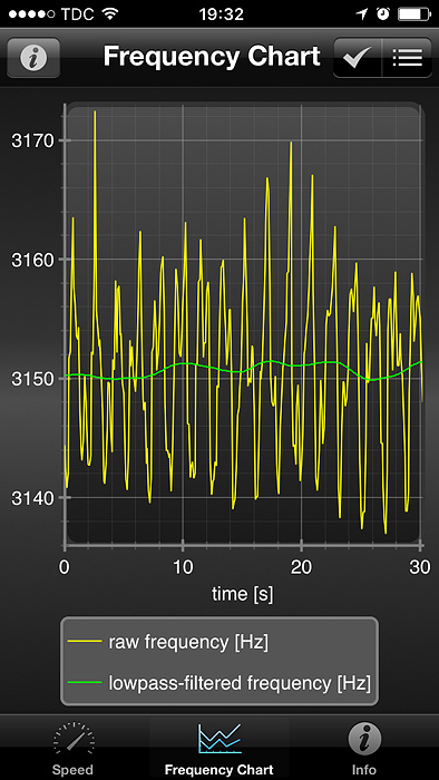

                Posted - 2016/11/01 : 20:16:27  Okej, mera data!   Jag har fått förmånen att låna en riktigt välbyggd spelare, fundamentalt annorlunda mot min Orbe SE!
  Vad den har gemenast med min Orbe SE är en mindre perfekt farthållning än t.ex. Adagios Kuzma. Det finns dock inga antydningar i det ljudliga resultatet och båda är taktfasta och stabila. Så här ser mätningen ut idag:
  Så här ser data ut för den mätningen:
  Men det intressantaste är nog ändå mätningen jag gjorde igår, med den gamla originalremmen.
  Att jag bara råkade ha en originalrem liggande, obrukt, till en Clearaudio Master Solution är dock en smula besvärande, och i detta fall givetvis praktiskt!

                Posted - 2016/11/01 : 06:49:40  Jag lyfter denna intressanta tråd igen. Jag gjorde lite nya mätningar nu när den nya remmen satt sig. De cykliska orenheter som fanns då är nu borta. |
