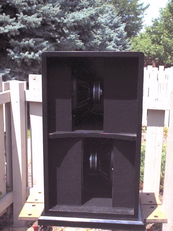

Elementet er vel et helt vanlig gitarelement for dipol. Jeg vet at Thorsten også har brukt dette elementet :http://editweb.iglou.com/eminence/eminence/pages/products02/speakers/kap18.htm i en dipol som vist på bildet under. Han anbefalte den andre løsningen på grunn av den relativt høye delefrekvensen.
Frode

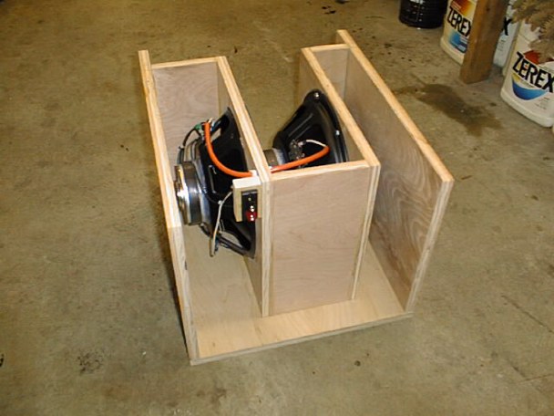

Hittade ett rätt fint bygge på http://www.members.tripod.com/jimmcdougall/index.htm
http://www.members.tripod.com/jimmcdougall/34b571f0.jpg
Och sådana här är det jag håller på och experimenterar med just nu:
(Bilden är inte på någon av mina subbar)
http://www.members.tripod.com/jimmcdougall/1b460c80.jpg
