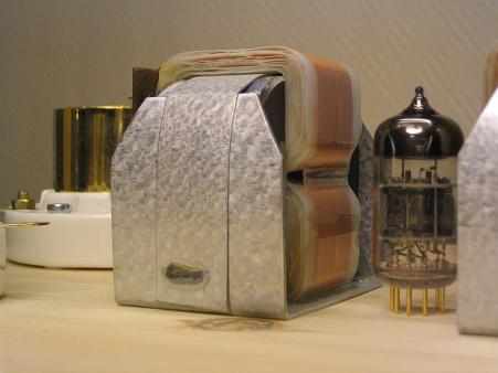

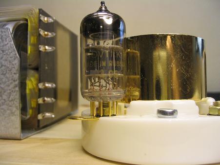

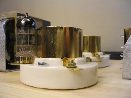

Just nu känner jag för att mata ditt och alla likasinnades lystmäte med några aptitretare. Nu kommer vi upp på övre däck, och här handlar det huvudsakligen om mycket vakuum och mycket järn. Vid ett senare tillfälle blir det några läckra kondensatorer till, men de får vänta ett slag.
Vad tror ni om det här? En David vid Goliats fot…
Goliat är inte ensam…?
…men David har muskler av järn…
Jag vill nu önska alla en GLAD MIDSOMMAR!!!

Det kanske har nämnts redan och jag har missat det, men vad blir det för utgångstrafos? Hammond 1640?
Lenn Art
739 Posts
Posted - 2005/06/23 :  22:34:27  Show Profile  Visit Lenn Art's Homepage Send Lenn Art a Private Message
vemsom: Du tror väl inte att jag kan hålla mig? Fortsättning följer givetvis…
Fuling: Nej det har inte nämnts tidigare. Det blir Per Lundahls suveräna LL1688. Jag har jobbat med Lundahls järn i många år och är otroligt nöjd med hans produkter. Jag ger gärna Per välförtjänt beröm, för han är oerhört kunnig och säljer ytterst välspelande järn. Det är faktiskt den som skymtar längs till vänster på bilderna.
