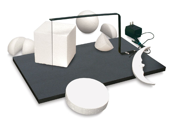

styrofoam brukar man ha i husgrunder för isolering polystyrene tror jag det heter egentligen materialet...nåja styrofoam som det heter på byggvaruhusen går alldelesutmärkt att såga i (inte nu som trä men)
edit: hittade det du ska ha bara beställa
http://www.dickblick.com/zz608/01/

Tack haakan, men varför beställa när man kan bygga en själv på en kvart av grejer man har liggandes? 52$ är dessutom i dyraste laget för en trafo, en bit ståltråd, en spånplatta och ett bockat plattjärn.
Ska iaf klona konceptet.
