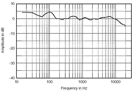

På tal om mfrekvensmätningen , gå in på Stereophile o sök på vilket märke du vill o kolla mätningarna.
Visst är det märkligt? De allra flesta välrenommerade DIY konstruktioner har betydligt bättre mätningar än köpehögtalare, så det måste vara ett medvetet val konstruktörerna av kommersiella högtalare gör. De saknar säkerligen inte kompetensen för att göra en rakare tonkurva.

Claes_Ireland skrev:
Hmm, den där frekvänsmätningen ser ju helt förskräcklig ut. Sitta och prata om "fel" elektronik när den har en hängmatta som frekvensgång. Boom and tizz kallas det där förakfullt för på engelska. Diskanten runt 10 k är ju hissad 5 db jämfört med mellan registret, basen hissad med. Uselt är bara förnamnet. Förstår att många uppfatter dem som skrikiga. Ssss ljud, har ofta en peak runt 10k har jag sett på min deq2496 och en förstärkning där på 5 db är ju det sista man behöver.
har själv lyssnat på dessa i en butik i Melbourne, och det lät inte bra. Vad jag minns så uppfattade jag basen som konstig, inte rapp, hål i mellanregistret, vilket jag nu förstår när jag ser den där mätningen. Diskanten var inte heller något vidare. Blev klart oimponerad, det blev kompisen jag var där med också. Vi jämförde med en KEF XQ5 tror jag den heter, lite billigare, men lät välidgt mycket bättre.
Jag känner mig manad att försvara högtalaren lite här. Bashöjningen som syns på grafen beror på att man konstruerat kurvan i basen utifrån närfältsmätningar. Då får man en sådan höjning som egentligen inte finns där. Kolla denna grafen istället.
Det är en genomsnittlig rumsmätning. Här ser man iofs ett av högtalarens problem, energihöjningen mellan 3-10kHz som antagligen gör högtalaren känslig för både akustiskt livliga rum, påträngande inspelningar och i viss mån mindre lyckad hifielektronik.
Denna grafen visar även en av orsakerna till energiöverskottet. Riktverkan minskar kraftigt där diskanten tar över samtidigt som frekvenskurvan stiger upp mot 10kHz. Kombinationen av detta ger oss rumsresponsen ovan.
Posted - 2006/11/01 :  15:32:53  Show Profile Send johan.björklund a Private Message
Det Marens beskriver måste väl även påverka alla register , jämfört mot mätning vid lyssningsposition ? Att förklara Be:s 5-6 dB höjning i diskanten med att dom låter som glaskross är inte riiiktigt rättvist. Det finns talare som mäter mycket värre.
Var passar tillverkarnas specer på +- 3 dB in här egentligen ? Mäter dom på ett annat sätt ?

JB: Jag vet inte om jag tycker att det är ett bra argument att visa hur olika olika högtalare mäter på en punkt. Alla de högtalare du visar har olika problem av olika storlek och tittar man närmare på de specifika problemen varje högtalare har så kan man nog utröna ett och annat. Men ensamma mätningar säger kanske inte så mycket som man kan tro alla gånger.
Om man vill hitta stöd i mätningar hur något låter bör man nog titta på olika uppmätta egenskaper och förstå hur det kommer sig att det blir som det blir.
Posted - 2006/11/01 :  16:06:37  Show Profile Send johan.björklund a Private Message
Det är egentligen inte som stöd för argumentet utan mer hur stora skilnader från tilverkarnas +- 2-3 dB spec. Nu specar inte alla så utan många ligger på +- 6 dB istället.

JB: Nu håller jag iofs med om det att även korrekt uppmätta kurvor ofta avviker mer än tillverkaren specificerar, men man behöver nog ändå se saker i sitt sammanhang och förstå hur graferna kommit till för att dra några slutsatser om det.
Sophia tex ser ut att ligga mellan +/-2.5dB i allt väsentligt. B&W Nautilus 801 ligger inom +/-2dB alla dagar i veckan (tänk på att beteendet under ca. 500Hz kommer att påverkas av rummet/golvet i hög grad om man inte gjort ekofria mätningar och om man gjort ekofria mätningar så blir de ändå inte rättvisande eftersom högtalaren förhoppningsvis är gjord för att stå i ett rum).
B&W 802D: +3/-2dB
Thiels högtalare är förmodligen känsliga för hur man mäter i höjdled och mätavstånd. Blir mätavståndet för kort så kan man få en svacka runt delningen tex.
MD Coltrane +/-3dB
Det var alltså "nära on axis med närfältsmätt bas-mätningarna" det gällde. Sedan finns det massor andra mätningar som kan hälpa till att få en bättre bild av högtalarnas mätprestanda.
