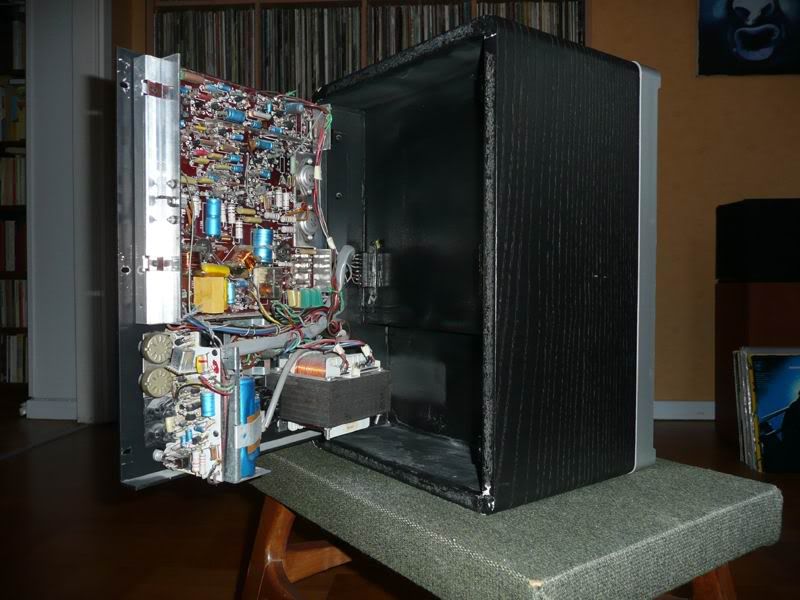

Hejsan!
Var på en loppisrunda idag och sprang på dessa högtalare som jag bara blev tvungen att köpa.
Vet inte så mycket om dem (eller rättare sagt, hur man använder dem), ska jag koppla ett försteg direkt till dessa eller?
Har inte vågat starta upp dem än så funktionen är okänd.
Bifogar lite bilder (öppnade burkarna av nyfikenhet).
Tacksam för råd om hur jag ska koppla igång dessa emottages tacksamt.
Edit: hittade lite info med smarriga bilder http://www.faktiskt.se/modules.php?name=Forums&file=viewtopic&p=473989&highlight=
Är dock fortfarande lite osäker på hur jag kopplar dem.

Letade i kassen med kablar som följde med och förutom 2st jättelånga strömkablar så földe de med 2st kablar (ca 5 meter långa) med DIN-kontakter i ändarna.
På en av DIN-kontakterna sitter det en övergång till den äldre typen av högtalarkontakter (flatstift och pinne), detta får mig att misstänka att de anslutits till högtalarutgångarna på en förstärkare.
Det finns reglage på baksidan för att välja mellan power eller pre amplifier.
Kopplingen bör alltså ha varit: Högtalarutgångar på förstärkare
---> "signal in" på den första högtalaren, sedan en DIN-kabel från "signal out" på samma högtalare ----> "signal in" på högtalare nr 2.
Så via ett försteg bör det alltså bli "pre out" ---> "signal in" på den första högtalaren, sedan en DIN-kabel från "signal out" på samma högtalare ----> "signal in" på högtalare nr 2.
Eller ska det vara så att jag skickar signalen direkt från försteg till "signal in" på vardera högtalaren via DIN-kablarna? Om de är så det ska vara så blir det problem då jag bara har en pre out på försteget.
Är så rackans osäker att jag ska råka bränna något genom att koppla fel.

Grattis till ett kanonfynd!! Det där är riktigt bra högtalare.
Dom skall helst kopplas till försteg, som ett par, dvs stereo från utgång till den ena högtalaren och sedan dinsladd från den till nästa. Om man ansluter till slutsteg så har höger/vänsteromkopplaren ingen funktion, man bör dra ner ingångskänsligheten så mycket som möjligt om man ansluter till slutsteg, låter bäst så.

Jag har ett gammalt Aiwa microförsteg som kanske skulle trivas med dessa högtalare, på detta sitter det dock RCA-utgångar på "Pre-out".
Däremot på samma försteg har jag en "tape out" som har en DIN-anslutning, kan jag använda denna eller ska jag rota fram en övergång RCA-->DIN och använda den riktiga "Pre-outen"?

Jovisst Svejk, exakt sama sak som Philips.
Nej använd inte tape out, den sitter före volymkontrollen, fast utnivå, det blir att ordna adaptrar men med råge värt besväret!

Kopplade upp dessa igår för test och som tur var så fungerade högtalarna som dom skulle.
Insåg också ihåg varför det där försteget från Aiwa låg på en hylla i skrubben (mycket glapp i kontakterna var det).
Får nu försöka hitta nåt äldre försteg som har DIN på pre-outen så jag slipper multipla övergångar.

Motional Feedback betyder att det sitter en rörelsesensor på basmembranet
som mäter membranets rörelser. Denna information skickas tillbaka till
förstärkeriet som jämför den signalen mot den som kommer från musiken
och korrigerar skillnaden. Resultatet blir en grym bas för lådstorleken.
Första gången jag lyssnade på en sådan låda var jag tvungen att gå fram och
lyssna om det är de stora lådorna som stog bredvid som basen kom ifrån.
Men nej, det var dessa små burkar som fick rummet att skaka.
