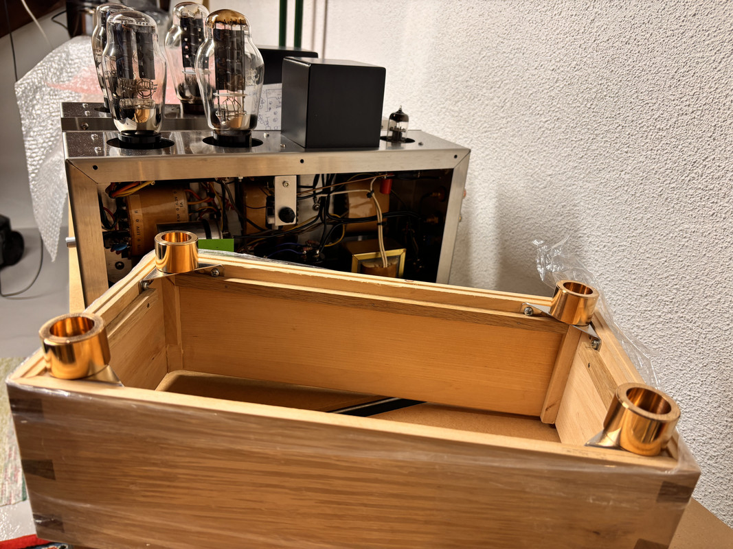

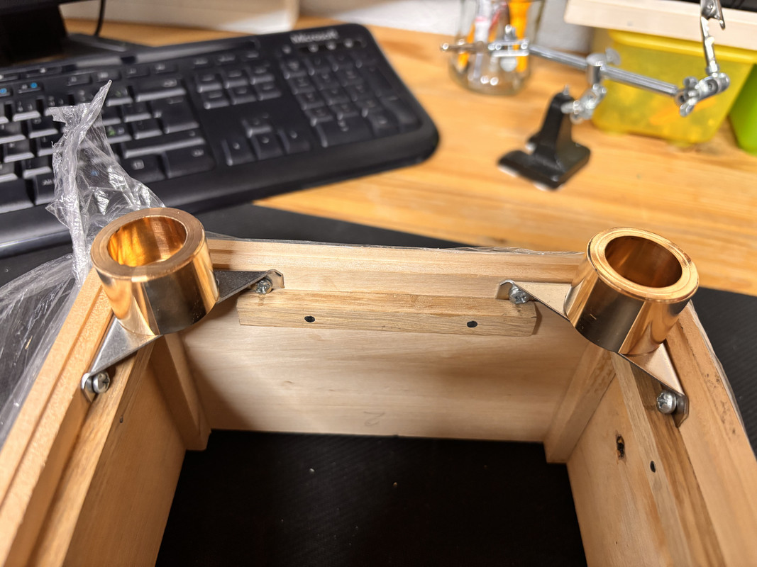

Ramen var klar sedan tidigare. Men nu monterades hörnbleck längst ner i ramen
På hörnblecken monterades fötter av svarvad mässing.
Jag gjorde, till skillnad från tidigare, då jag monterat fötterna utanpå en bottenplåt, så här, för att kunna ha steget på fötter, även utan en bottenplatta monterad. Detta då jag vet att jag ofta vill kunna kika/mäta eller justera steget, när den spelar inkopplad i anläggningen. Dessutom finns här en hel del effekt, så maximal luftströmning är bra för kylningen.

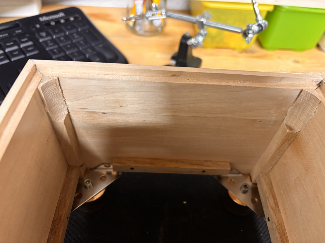

Jag fick även fräsa bort en bit av hörnen i ramen, då det blev lite tajt med innanmätet
Hörnbeslagen säkrar upp stabilitet i ramen, men funkade också perfekt med mässingsfötterna. De hamnade lagom långt ut i hörnen på lådan. Om jag senare skall montera en bottenplåt (jag brukar alltid tillverka en sådan, men den blir sällan monterad ) så blir det att klippa av hörnen på denna, så beslag/fötter ligger utanför.

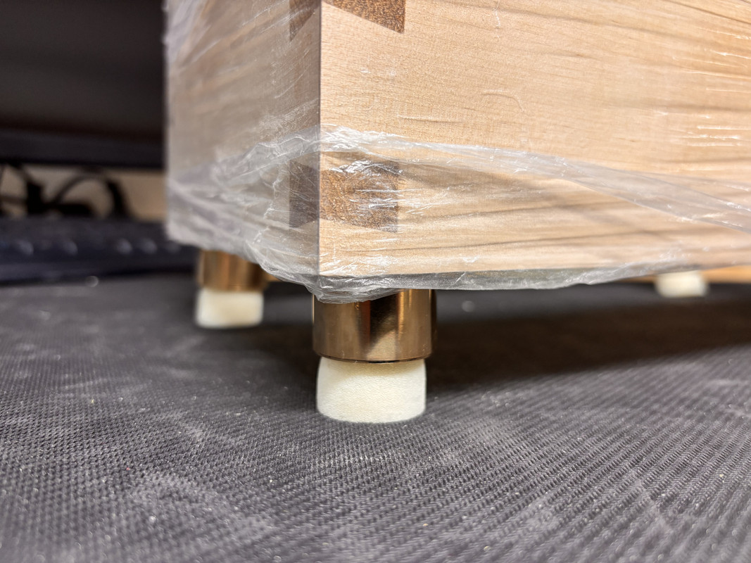

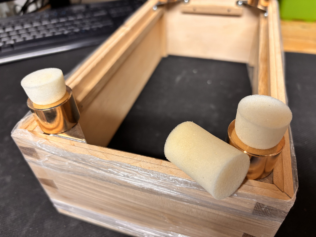

Inuti nässingsfötterna trär jag i kutsar av ett svampigt skumgummimaterial. Detta har lite samma egenskaper som tempur-madrasser, vilket gör det återgående, men med dämpning. Det hela blir som en mekanisk dämpare, vilket är den princip jag använt på alla mina apparater. Kanske har mekanisk återkoppling till en förstärkare ingen påverkan. Men varför inte? När man ändå bygger själv så kan man tillåta sig att göra vissa saker, bara för att det är kul
Rammen rider här ganska högt på skumgummikutsarna och det hela ser lite svajigt ut. Men med elektroniken på plats i lådan så kommprimeras dessa till lagom nivå.
