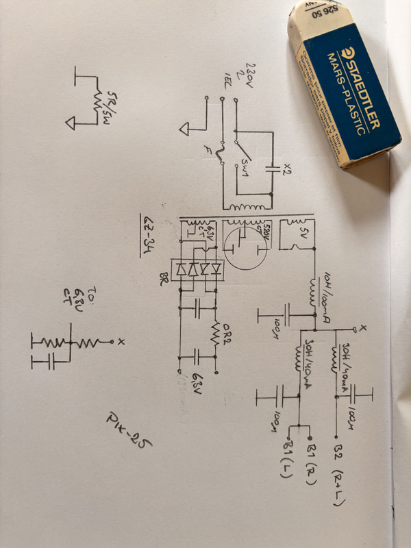

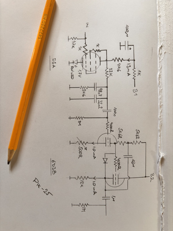

Posted - 2025/07/06 :  09:07:59  Show Profile Send pix a Private Message  Reply
Har försökt att skissa ner ett schema efter de värden som jag har i huvudet (hoppas att man minns rätt ). Man glömmer så fort, så jag tänkte att detta kunde senare kompletterats med uppmätta värden/spänningar nästa gång som steget skall plockas isär.
Signaldelen:
Ingångsrör är en triodkopplad D3A med LED-bias på katoden. Passivt RIAA-eq samt en bootstrappad dc- kopplad gain- katodföljare som utgångssteg (med dubbeltrioden 6DJ8). Förstärkningen är ca (uppskattad till) 45dB. Bootstrapfunktionen i utgångssteget är en 10uF kondensator som återmatar till gainstegets anodl. En diod från gainstegets anod till karodföljarens katod har till uppgift att skydda trioden vid uppstart.
Utgångsstegets gain- respektive katodföljare agerar i symbios, då dessa är direkt (dc-) kopplade.
Nätdelen:
GZ-34 som likriktarrör och en choke-input (drossel-) filter
Jag delar därefter nätdelen till ett ben för utgångsstegen och ett ben för ingångsstegen. Den senare splittras ytterligare en gång med ett ben för höger, resp. vänster kanal. Signaljord kopplas till chassijord via en resistor. Glöden likriktas till DC och eleveras (höjs) 30V över signaljord.
Edited by - pix on 2025/07/06 09:28:17
