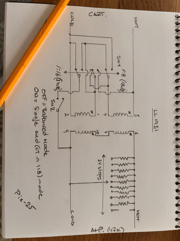

Jag började nedan skissa lite på hur en LL1931 skulle kunna användas på ett mer flexibelt sätt
Nedanstående koppling skulle ge följande egenskaper:
-SW1 ställer gain i 1:8 eller 1:16 gångers spänningsförstärkning.
-SW2 ställer pickup/primärlindning i Ballanserat- resp. Single end-mode. I den senare så nyttjas även en av brytarna i SW1 för att jorda i centertapp (gäller enbart 1:8-läget eftersom 1:16 läget saknar centertapp).
För att lasta pickupen rätt så finns en vrid-switch med 24 olika laster på sekundärlindningen.
Lasten -sedd av puppan, är beroende av lindningsförhållandet, vilket gör det hela beroende av om man ställer SW1 i läge 1:8 eller 1:16.

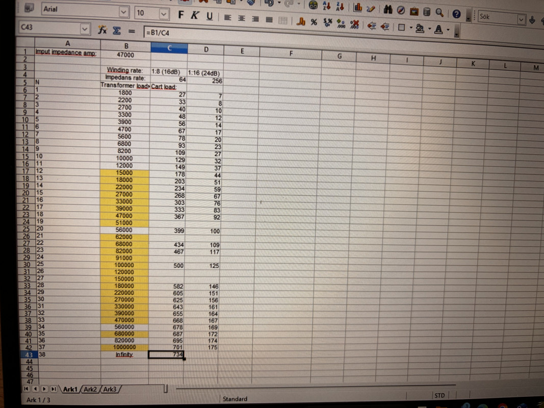

I nedanstående tabell har jag räknat fram den last som puppan ser utifrån vald last och förstärknings-mode (förutsätter att grammofonsteget följer defacto-standard med 47K ingångsimpedans).
Brukligt är att lasta puppan med ca 10 ggr dess egen impedans. Vilket för min ZYX skulle bli ca 80 Ohm och för Dynavector ca 300 Ohm. ZYX har en utnivå på 0,48mV så 1:8 läget skulle kunna användas. Dynavectorn har dock en lägre utnivå (ca 0,2mV) varför denna puppa skulle passa bättre med 1:16-läget. Men får mao se i olika kolumner i tabellen för att hitta rätt last.
