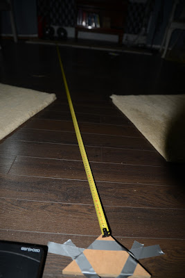

Posted - 2012/11/29 :  22:37:25  Show Profile Send solhaga a Private Message  Reply
Hann bara med en uppmätning av mallen till sidorna. Fokus blir vid 280 cm. Sweetspot vid 250 cm.
Tur att jag har en meter till väggen bakom som tyvärr utgörs största delen av ett fönster, lite synd att sätta några BAD-paneler framför det.
Får väl se hur allvarligt det blir med fokuset 30 cm bakom huvudet och den ljudturbolens som lär uppstå.
Det kanske räcker med några kraftiga gardiner som man kan dra för fönstret.
Största passaren jag har använt:
Edited by - solhaga on 2012/11/30 07:58:00
