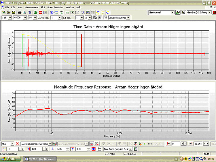

Första stället vi besöker är en lägenhet. Det är Arcam som ställer upp med sitt lyssningsrum och ett tag såg det ut som månbas-alfa med alla akustikprodukterna lagda på lite "strategiska" ställen. Men som vanligt visade det sig att det enkla var det bästa...
Så här såg rummet ut utan några akustikregleringar alls.
Det var inte allra värst akustiskt sett heller, inte om man ser på ljudtryckskurvan. 35-20000 Hz, +- 7/8 dB är inte det sämsta. Det finns rum som mäter betydligt sämre än så.

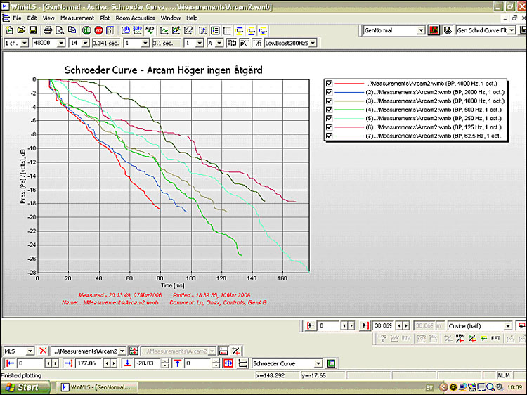

Vad det gäller efterklangstiden fanns det dock en hel del mer att önska.

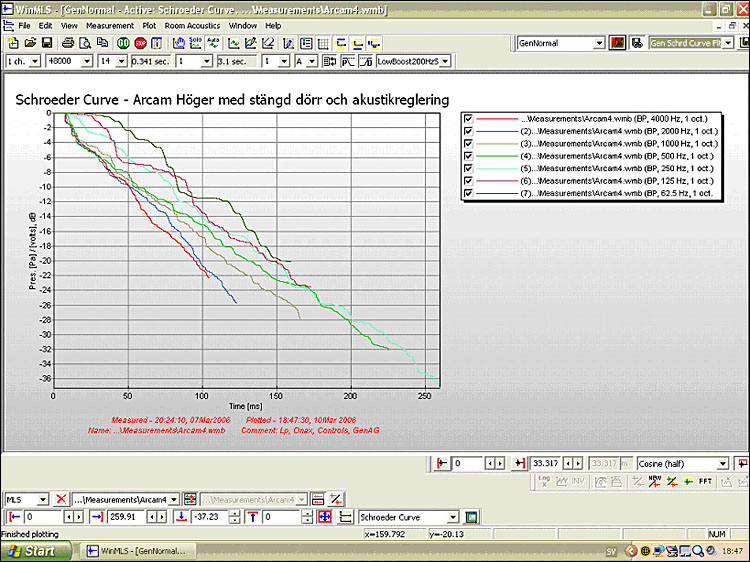

Den sista kurvan kallas för Schröder-kurva och visar efterklangstiden per oktav. Ett bra rum har ungefär samma efterklangstid för de olika oktaverna. Då blir kurvorna ganska parallella och de korsar inte varandra. På kurvan ovan så varierar efterklangstiden en hel del beroende på frekvens. Nåväl, det finns medicin emot dessa åkommor...

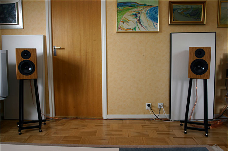

Efter att ha plockat omkring en del med prylarna kom vi fram till denna uppställning.
Hehehe, inte mycket månbas-alfa kvar...
Så, vad är det vi gjort?
Posted - 2006/07/15 :  10:35:15  Show Profile  Visit Pac's Homepage Send Pac a Private Message  Reply

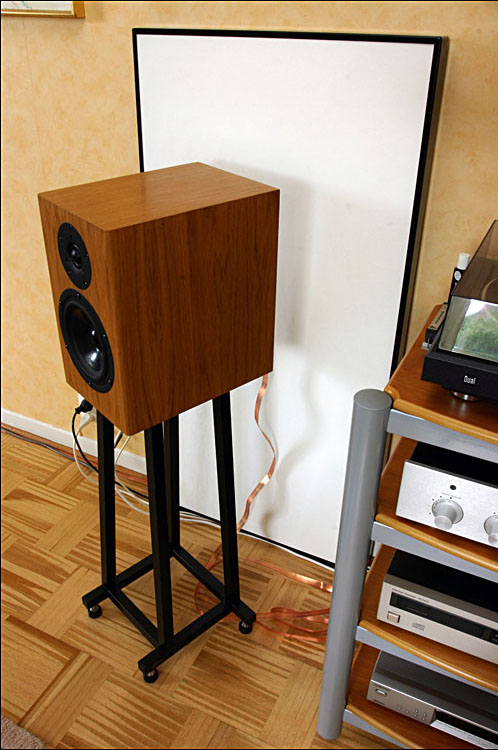

I bägge hörnen vid sidan om lyssningspositionen har vi satt in en trippelabsorbent. Den fungerar som en flödesdämpare när man ställer den i hörnen på det viset.
Posted - 2006/07/15 :  10:38:51  Show Profile  Visit Pac's Homepage Send Pac a Private Message  Reply
Bakom varje högtalare satte vi en minimizer single.
Så det såg ut så här från lyssningsposition:

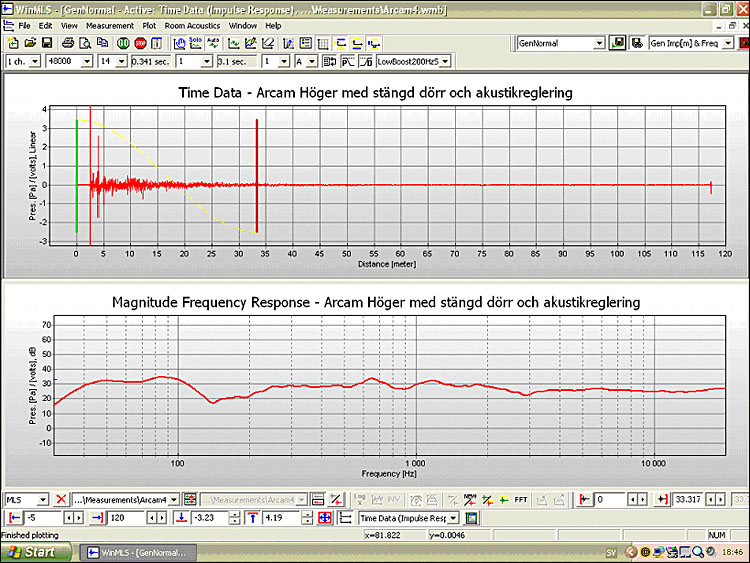

Det hände en hel del med ljudet efter dessa ganska enkla åtgärder...
Ljudtryckskurvan förändrades inte särskilt mycket...
...det gjorde däremot efterklangstidskurvorna!
Nu är det en annan skala på före och efter kurvorna så luras inte av den när du tittar på kurvorna.
Kurvorna som beskriver efterklangstiden/oktav "håller ihop" på ett annat sätt när akustikprodukterna är på plats. Framför allt händer det en hel del med den kurvan som har centerfrkvens runt 125 Hz. Innan akustikregleringen "ålade den sig omkring" en del. Efter akustikregleringen håller den sig snyggare bland de andra.

Posted - 2006/07/15 :  21:22:04  Show Profile Send arcam a Private Message  Reply
Det blev verkligen stor skillnad med dessa absorbenter,
klart bättre. Tidigare var det som att ljudet studsade kors
och tvärs, en orolig ljudbild.
Med absorbenterna försvann mycket av bumligheten
som jag hade problem med tidigare. Nu stramades
basen upp, en tydligare bas, mer distinkt
och tight. Eftersom basen blev bättre
påverkades självklart också mellan och diskant.
Efterklangstiden kortades ner.
Man märkte med en gång en skillnad i akustiken
när vi satte in absorbenterna, det
hördes på röster när vi satt och pratade,
det blev en "lugnare" akustik.
Jag kan verkligen rekommendera er att prova
absorbenter, finns mycket att tjäna på det.
Nu kunde man spela högre utan att det lät ansträngt,
blev helt enkelt roligare att lyssna.
