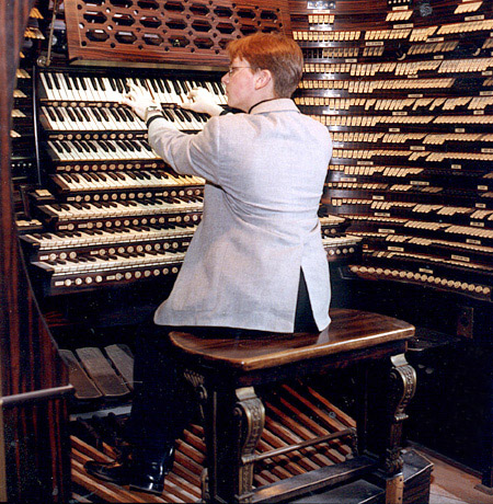

Som jag berättade innan så har orgeln 40 stämmor vilket är ganska normalt för en Svensk orgel. En orgel med 50-80 stämmor räknas som stor och en riktigt stor har över 100. Orgeln i stadshuset har närmare 140 vilket även räknas som riktigt stort ute i världen.
Dom riktigt stora har flera hundra stämmor, som Wannamaker i Philadelphia som har närmare 300 stämmor
Eller som Boardwalk Hall i Atlantic city, 500 stämmor med plats för över 46 000 besökare !
