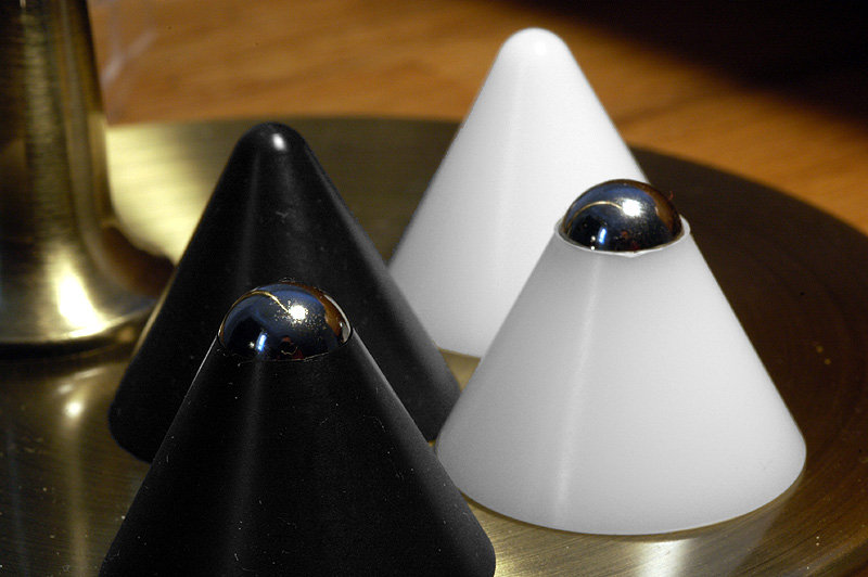

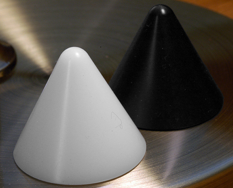

Jag har lånat ett gäng koner av Audionet (medlemmen), som han själv tillverkat.
Det är tre typer av acetalkoner med något olika konstruktion. Ett helt gäng av dem har basen 30mm och
höjden 25mm. Vissa av dessa är försedda med en infräst stålkula, vissa är au naturel. De finns i två
olika kulörer, svart och vitt, men denna färgning är endast för ögat.

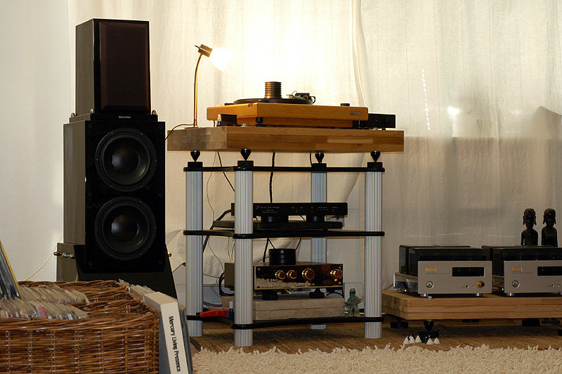

Jag har också en större variant (40mm i basen och 40mm hög) som används under vinylspelaren, och här har jag kompromissat för att inte få minskad stabilitet i horisontalled. Dessa är därför gängade invändigt och fastskruvade i hyllan med spetsen neråt. Jag har dessutom använt fyra koner i stället för tre, så att tyngden går rakt ner i benen på SolidTech-racket. Rätt eller fel? Vi får se...

Utöver konerna under skivspelarplattan börjar jag med att placera tre koner under mitt försteg. Det blev en tydlig förändring, med en uppstramande och lugnande påverkan på presentationen. Jag fick också en bredare ljudbild vilket i min nuvarande setup är positivt.

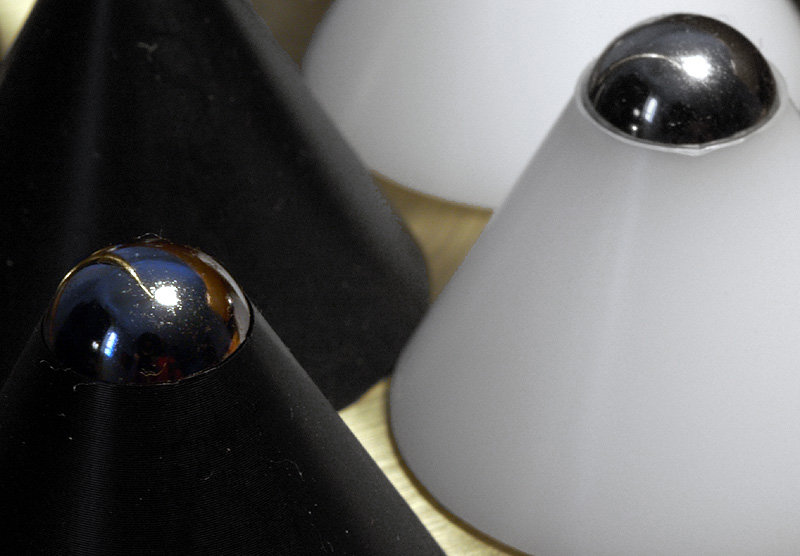

När jag byter standardkonerna mot de med infrästa stålkulor blev ovanstående egenskaper desamma, men presentationen flyttades bakåt och blev lite tamare.

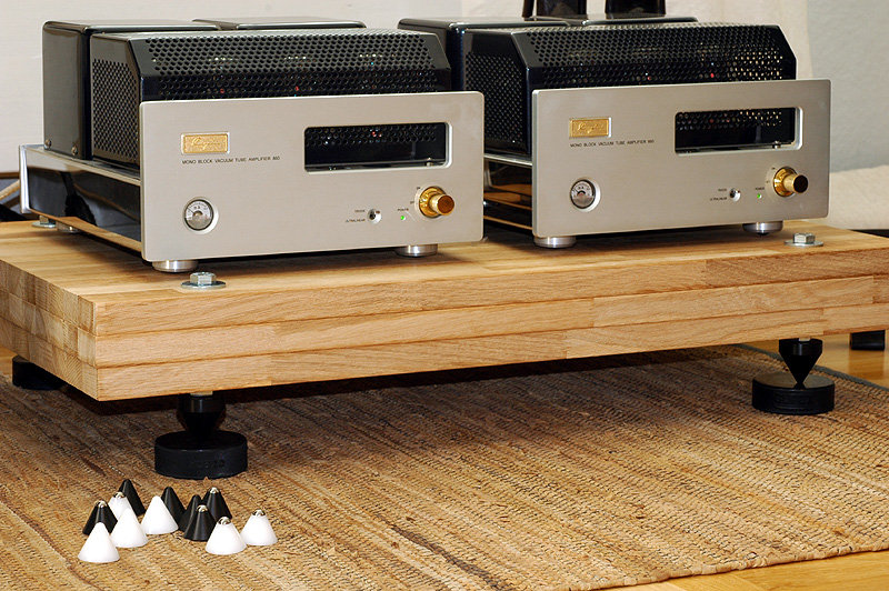

Efter test under försteg kompletterade jag med koner under monoblocken.
De egenskaper jag hade med koner endast under försteg bibehölls. Utan stålkulorna rundades dock essighet av på en annars lite essig Diana Krall. Med stålkulorna kom essigheten tillbaka, men basen blev mer accentuerad och fick en bättre utsträckning.
Jag har inte testat konerna enbart under slutstegen eftersom jag trivs med det de gjorde under försteget

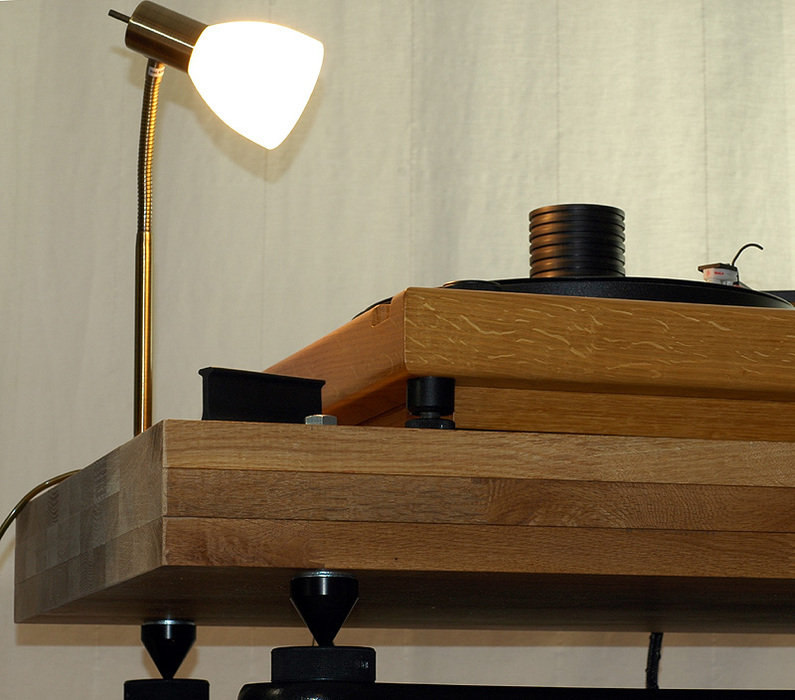

Jag har kompletterat konerna under skivspelarhyllan med puckar. Jag började med att placera endast 3st precis rakt under skivspelaren, så att det blev långt till benen på SolidTech-racket. Märkligt nog blev det inte alls bra. Basen blev odefinierad och nästan bumlig. När jag däremot placerade 4st och lite närmare stolparna i racket blev det bättre. Jag flyttade ut dem lite till - ännu bättre, lite till - kanon! lite till - sämre. Om man utgår från en placering och rör sig mot en annan så påverkas förhållandena mellan massor, styvheter och dämpning. Det gällar att hitta sweetspot. När man hittat sweetspot verkar pickupen helt opåverkad av allt annat än vinylspåren - racket försvinner.

Calle Jr: Jag måste fråga rakt på sak:
-Hur menar du att en kon absorberar vibrationer?
Du pratar om värme??
Jag ser inte att de konerna du visar har någon som helst egen inre dämpning.
För att omvandla vibrationer till värme krävs det friktion som du skriver!
För att få inre friktion i ett material skall det ha den egenskap att de visar en tillräcklig plastisk/elastisk rörelse med inre friktion multiplicerat med den kraft som är anbringad på konen i fråga.
Du nämner två material, stål och acetalplast.
Börjar med stål, det är hårt! Och till viss del elastisk men elasticitet i sig genererar ingen friktion och heller ingen värme. Plasticiteten kan vi säga är nära noll och därför stryker vi stålkulan samt keramkulan och alla kulor som är hårda då de faktiskt inte kommer at ta bort något av den energin vi vill ha bort.
Återstår acetalplasten.
Acetal är ett handelsnamn på en plastsort samma som Delrin (Du Pont) eller andra lättsvarvade POM plaster som är slitstarka och till viss del självsmörjande och därför används till glidlager, och slitagedelar.
En mycket slitstark plast men har den inre friktion??
Nej... tyvärr, polyoxymethylen är lite elastiskt men återgår till sin usprungliga form med liten inre friktion.
Ajj vad skall man ha då?
En fjäder är bra i kombination av en dämpning annars står allt och gungar i evighet.
Cykelslang med sirap i kan de flesta tänka sig hur den skulle kännas att komprimera.
Svampigt och med stor rörelseväg tillsammans med hög friktion.
Sand hällt i en påse/strumpa och lagt på en apparat ger tyngd samt att miljoner små sandkorn faktiskt kan röra sig mot varandra och skapa värme.
Varför hör du skillnad tänker vi ju nu...
Hyllplanen är ju gjorda av material med viss egendämpning och de utsätts för böjning.
Beroende på hur du flyttar fötterna kommer hyllplanen att bukta och fjädra. Och den inre friktionen i träet (skiktlimmat?) står för dämpningen.
Massa * "rörelseväg med friktion"= dämpningsenergin
Så tyngd kan man alltid addera på den apparat/pryl som man vill tysta!
Men ställ det på något mjukt med hög inre dämpning.
Jag har haft Sylomerbitar i 19år och de är still going strong.
Du kan alltid kasta ett mjukt material i ett hårt golv. om det studsar tillbaka funkar det inte då energin går tillbaka till rörelse energi och sedan potentiell energi då grunkan studsat upp.
Om grunkan istället ligger kvar på golvet utan rörelse så har den absorberat hela energin som gick in i den när den träffade golvet.
Släng nu stålkulorna och acetalplasten (i golvet) :-)
