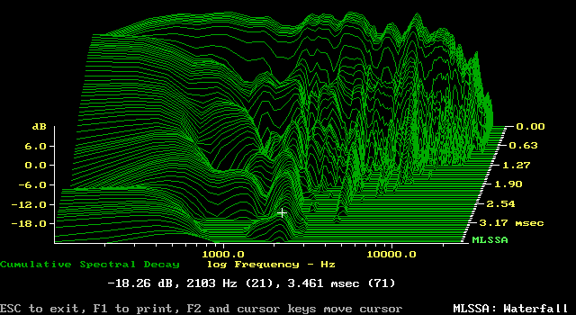

Man kan se lite effekter av ökad längd/yta på MLS-mätningar som Lynn Olson gjort.
http://www.nutshellhifi.com/MLS/index.html
Enkel Quad ESL-57 frekvensgång.
Enkel Quad ESL-57 vattenfall.
Stackade Quad ESL-57 frekvensgång.
Stackade Quad ESL-57 vattenfall.
Det man ser är att det blir lite mer ojämn frekvensgång och lite avrullning längst upp med längre ljudkälla men så allvarligt är det inte. Ett större problem är att man får en "utsmetning" i tiden av det anländande ljudet och lite sämre transientåtergivning.

Att det faller av i diskanten stor mig inte sa mycket, speciellt inte med ljudkvaliten pa skivorna idag. Det at val mer vattenfallet som ser varre ut. Nu ar det val inte sa att jag bryr mig om matningar i ngn storre omfattning, men....
Undrar om man far samma resultat med koner som med paneler angaende vattenfallet. Det ar val alltid sa att man far skillnader om man anvander paneler eller vanliga dynamiska element?

Principen blir densamma med diskreta dynamiska element men troligtvis ser man lite mer stegvisa förändringar i både frekvensgång och vattenfall än med en sann linjekälla. Vattenfallet är inte heller lika bra i utgångsläget med ett element som i exemplet jag visade med ESL-57 så den relativa försämringen av transienterna blir kanske mindre.
Linjekällor är användbara om lite större lyssningsavstånd gäller men har lite fel på kortare avstånd. Det hindrar ju inte att många tycker om ljudet från dem i närfältet, det låter stort och detaljerat.
