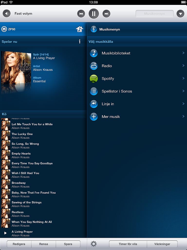

Okej, byZan och alla andra ev. nyfikna! Här kommer en liten redogörelse för Sonossystemet såsom jag nyttjar det idag.
Sonos-systemet är ju framför allt designat för flerrumsslösningar där man har olika enheter i olika delar av huset, t.ex. en enhet i vardagsrummet som spelar upp t.ex. Klingan i P2 på söndag förmiddag. Har man en annan enhet i sovrummet kanske frun vill lyssna till något trevligt ambient musik från samlingen på NAS medan hon läser.
Mitt val av Sonos-enhet blev ZonePlayer 90, den billigaste enheten i Sonos sortiment men också den mest flexibla för mina önskemål. Det är en liten vit lådda som man ansluter till sitt nätverk hemma.
Okej, vad gör då denna lådda? Jo, den låter dig välja en ljudström från ett flertal olika källor och skickar denna ut till enhetens RCA-anslutningar (och samtidigt till de digitala utgångarna, optisk och koax) Dessa utgångar är enkelt konfigurerbara mellan fast volym ut eller variabel.
Vilka indata tar då denna enhet? Jo, den har möjlighet att hämta musik från följande källor:
1. Musikbiliotek (De NASar, datorer eller liknande som finns utdelade på ditt nätverk)
2. Radio (En förbaskad massa internetradiokanaler finns tillgängliga, jag nyttjar dock i stort sett bara SR P1, P2 och P3)
3. Musiktjänster (T.ex. Spotify)
4. Line in (Här ansluter du vad du vill, t.ex. din vinylskivspelare+RIAA)

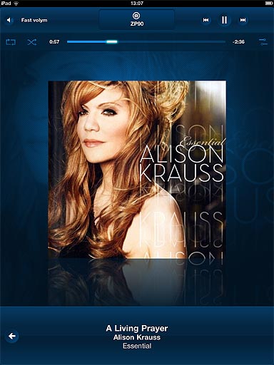

Hur styr man denna makalösa manick? Endera med Sonos egen fjärrkontroll med display, men den är inte så prisvärd i min mening. Nej, det är smidigare och billigare att nyttja din smart-phone eller läsplatta, alltså iPad eller en telefon med Android. Jag har idag tre olika enheter som kan användas för att manövrera min enhet; iPad'en använd mest och har den tydligaste överblicken. Min iPhone används också, likväl som min gamla iPod Touch 1G.
Jag visar bara skärmdumparna från iPad här.
Klicka på bilderna för att se dem i naturlig storlek!
För och nackdelar då?
Nackdelarna först:
Det finns enheter som lämnar bättre ljud, speciellt analogt ut
Man behöver ha ett befintligt nätverk och lämplig fjärrstyrningsanordning, dvs iPad, smartphone eller dylikt.
Det finns inget stöd för högre bitrates än CD-formatet
Fördelarna är flera
Strömsnålt system som INTE kräver att man har nån jedra PC stående och dundrande i en skrubb.
Underhållsfritt, inga Windows uppdateringar, virus etc.
Snabbt och bra gränssnitt! Flexibelt och lättanvänt, alla fattar!
Det låter riktigt bra! Speciellt om man nyttjar en bra extern DAC.
Nåt speciellt ni undrar så fråga bara!

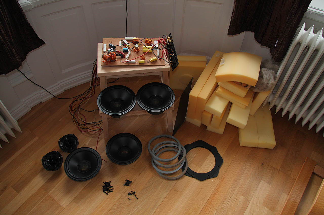

Dali 40 var det, ja! Lite bilder (klickbara) är på plats.
Första bilden visar inkråmet till en högtalare, men jag insåg att diskanterna inte fick vara med där. Nåväl, det är gott om pryttlar i dessa...

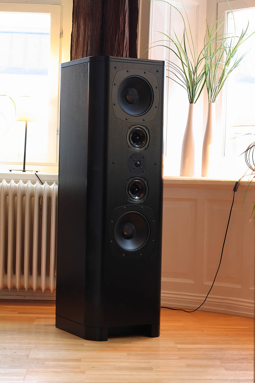

Också en bild då på en rengjord och kontrollerad högtalare:
På bild tycker jag de upplevs som normalstora, men i verkligheten är de ganska skrymmande! En dröm har förverkligats, den saken är klar!

Då är steg 1 förverkligat med Dali 40:orna, diskanterna reparerade med nya talspolar/membran från Audax. Ett förvånansvärt enkelt ingrepp, till en mycket rimlig kostnad!
Jag sitter just nu, tämligen förbluffad, och lyssnar till The Dali CD Vol.2... Det var ett sammanträffande, jag lovar! Allvarligt, det är en mycket trevlig skiva med ett brett urval av välinspelad BRA musik.
De gamla klyschorna får hämtas fram igen; "ny skivsamling", "spelar musik, inte hifi", "ta bort den blöta filten" etc etc...
Dessa ÄR verkligen nåt helt annorlunda! 20 år verkar INTE ha passerat när man kopplar in dem!
Jag är på ren (?) svenska skitnöjd! Tänker ändå beställa nya kondingar till delningsfiltren här framöver då vissa av dem faktiskt ser lite trötta ut...

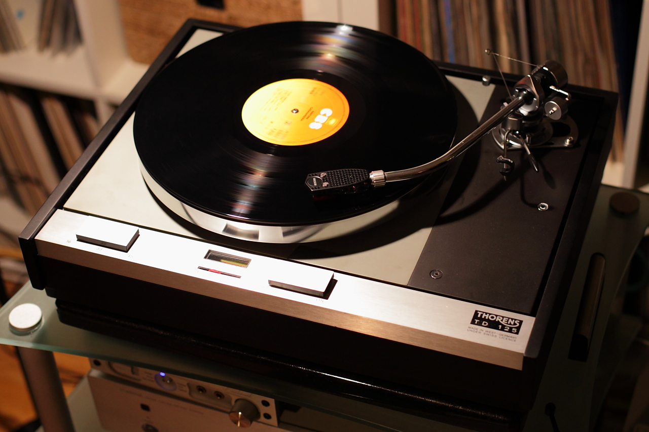

Och tyvärr, måste jag nog säga, har jag gjort mig av med min prisade Thorens TD-2030. Tillfället var rätt kan man väl säga och det öppnar sig andra möjligheter framöver.
Jag spelade på min fina Rega P3 i några dagar, med överflyttad Benz Micro Ace SL. Sedan gjorde jag slag i saken och byggde ihop en fin Thorens TD125 MkI/MkII som jag bytte till mig med Jazz här på forumet för ett år sedan eller så. Den var dock inte komplett så en MkII med mycket fin SME 3009 S2 Improved fick donera lite organ. Plinten är renoverad, spacklad och lackad.
Som vanligt numera är bilderna små för forumets räkning och klickbara för alla er nördar som vill detaljstudera!
Ska försöka mig på lite roligare bilder när ljusförhållandena är bättre!
Och jag tror mina vänner tyckte det lät annorlunda mot förut och lite häftigt när de var här och hififikade i söndags!

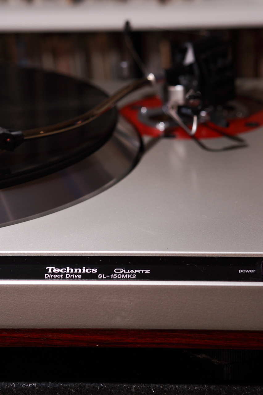

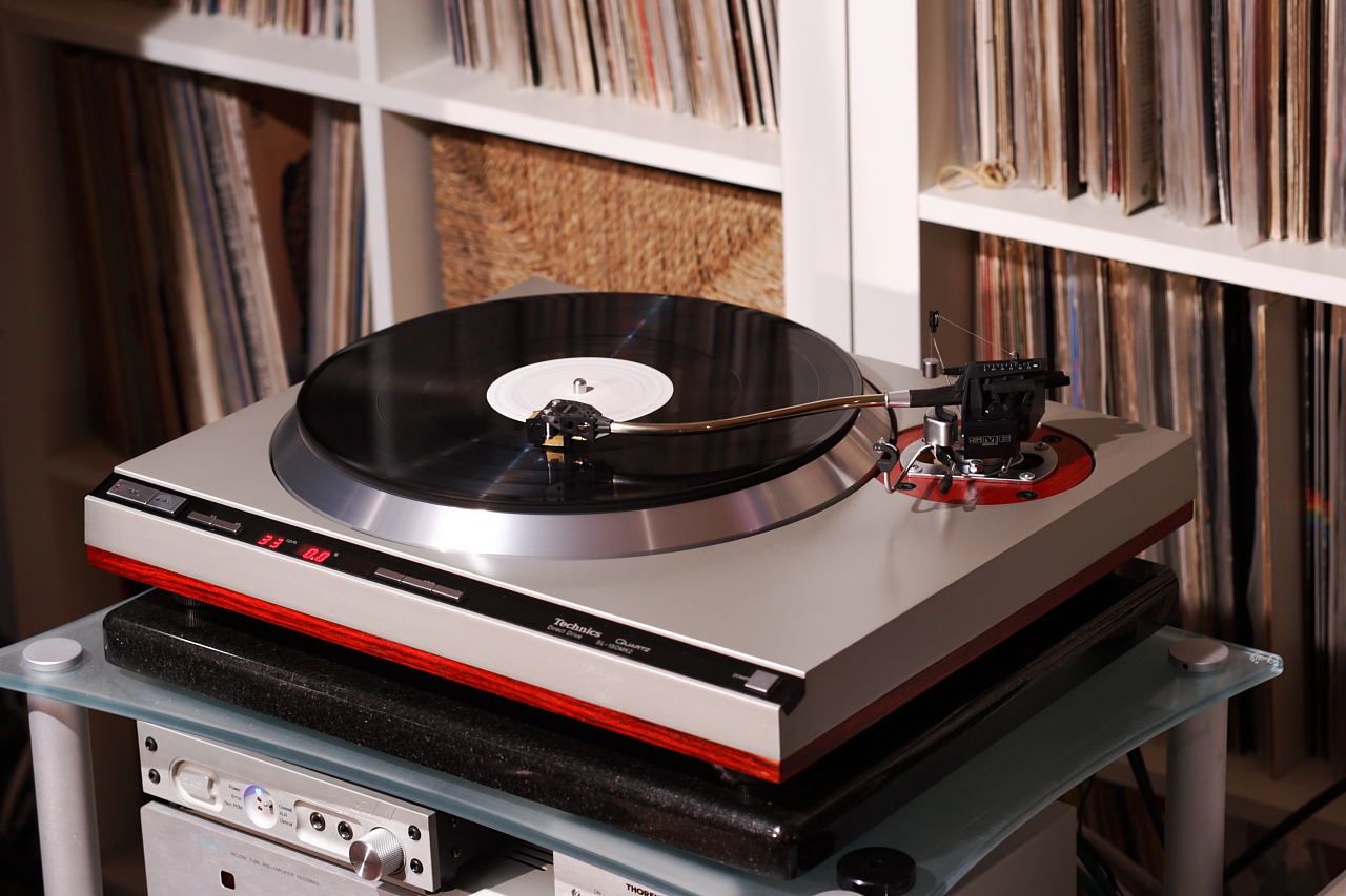

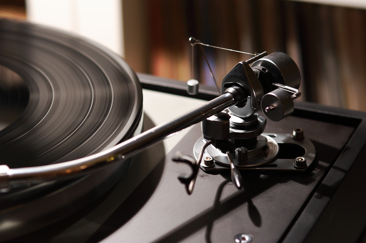

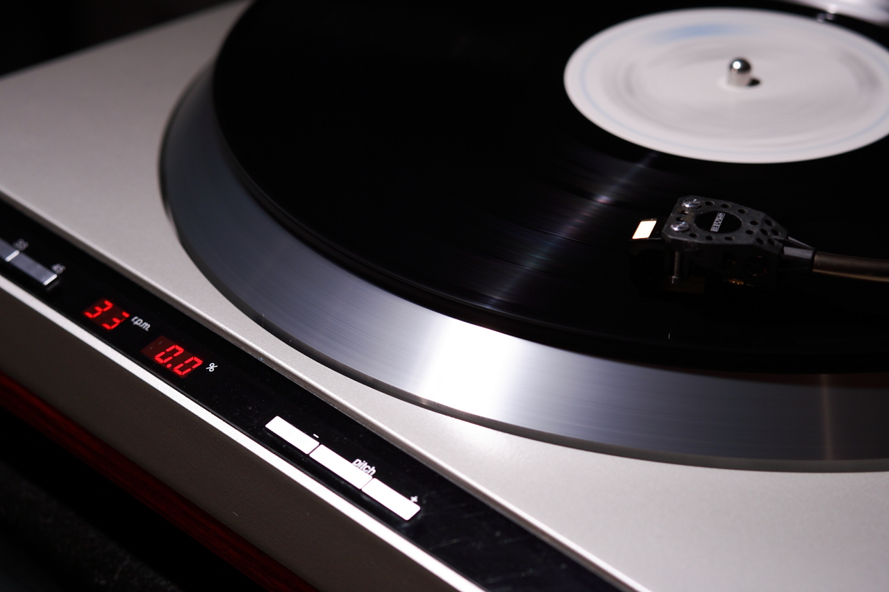

Posted - 2011/12/20 :  16:13:25  Show Profile  Visit AlfaGTV's Homepage Send AlfaGTV a Private Message  Reply
Jag måtte vara illa däran... Av Audiophilia Vinylia Nervosa alltså...
Har precis skickat iväg en skivspelare så springer man på nästa objekt.
Alla bilder klickbara:

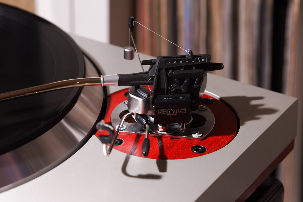

Spelar som ni kanske ser med en Sumiko Pearl som inte alls gör bort sig. Spelaren är alltså en Technics SL-150 MkII med en SME 3009 Series III.
Jag har även skaffat mig ett nytt RIAA-steg, ett Tom Evans Microgroove X. Men det är enbart för MC och detta njuter jag av när min ordinarie spelare står där och gonar sig, en Thorens TD-800 med Rega RB-250.
Regan har fått en ny "bakdel" i form av en Michell Technoweight som jag inte alls hade räknat med ngn större förbättring utav.
Men det var inte helt korrekt av mig... Låt mig bara uttrycka det så här; Har du en RB-250, köp dig en Technoweight, den kostar runt 7-800:- från England. Det är värt varenda spänn, flera gånger om.
Tom Evans Microgroove X RIAA steget lyfte mina MC-pickuper avsevärt, både nivåmässigt och ur kvalitetshänseende. Jämfört med Lehmann spelar det med större pondus, mera botten och av nån märklig anledning tystare med tanke på knaster och brus? Det upplevs inte som avrundat, utan är mycket detaljerat och med ett fantastiskt mellanregister.
Lehmann Black Cube spelar stramare och med en mycket fast bas som ev. går ännu lite djupare. Mera Hifi kanske man kan säga?
Hoppas nu på en lugn och skön julhelg så man kan spela lite skivor!
God Jul på er forumvänner!
/Micke

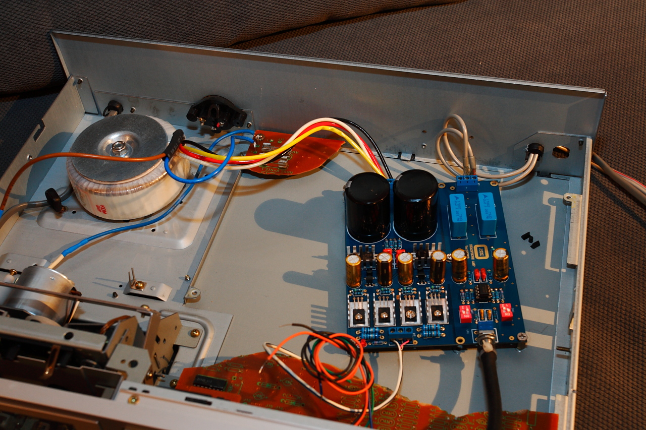

Posted - 2011/12/28 :  16:11:34  Show Profile  Visit AlfaGTV's Homepage Send AlfaGTV a Private Message  Reply

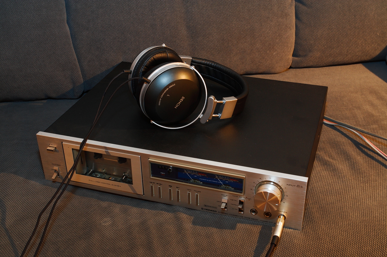

Vad har hänt här då? Har jag förlorat förståndet fullständigt och plockat fram nåt gammalt kassettdäck?
Njae, jo, förresten men ändå inte. Jag blev helt enkelt inspirerad av mayday's tråd om en Lehmann Black Cube Linear klon som såldes för en spottstyver på ebay.
Till denna köptes en toroid från ELFA på 60VA, som vanligt känns det bättre att överdriva.
Rekommenderad trafo är 30VA, men det var ju ingen priskillnad och storlekarna skilde inte heller nämnvärt.
Dock ville jag helst få in detta i en snygg låda, men å andra sidan vill jag inte kosta på något mera heller utifall den skulle låta kattskit eller jag råka förstöra den.
Så, jag slaktade följaktligen ett gammalt defekt kassettdäck som fick vara donator till lite av varje. Så här ser det ut invärtes, inte vackert men sällsynt.
Läge märke till bränsleslangen som kopplar chassits gamla Rec Level ratt till volymratten på Black Cube klonens volymkontroll.
Det gamla kretskortet fick donera lite av varje, bl.a. hörlursuttaget och en säkringshållare till trafon och sedan kopplade jag strömbrytaren så den funkar. Härvan av trådar kan ev. komma till bruk om jag bestämmer mig för att sparka liv i de gamla VU mätarna.
Och hur låter det då? Jo jädrar, inte alls illa! Klart prisvärt, för att inte överdriva!
Det låter så bra att det blir nog till att beställa ett par riktiga chassien med fet alu-front från Italien.
Jag har än så länge jämfört med min Little Dot Mk III rörbaserade hörlursstärkare. I den sitter Mullard-rör och jag måste nog säga att den är frånåkt på flera parametrar.
Men jag får återkomma när jag spelat in min fina kassettlurförstärkare!
MVH /Micke
mayday
350.000-klubben
8338 Posts
Posted - 2011/12/28 :  16:22:14  Show Profile  Visit mayday's Homepage Send mayday a Private Message  Reply
Kul att du gillar den! Jag är väldigt nöjd med den.
Blev enligt mig bättre när jag bytte opamp till LM4562.
Sen undrar man ju vad en ladder-attentuator med dale motstånd skulle göra för ljudet, men det är en framtida fråga.

Jag har nu gjort en liten utvärdering av Lehmann Black Cube Linear-klonen. Den ser fortfarande ut som ett kassettdäck, men det skall jag råda bot på framöver, och även direktlöda lite andra kablar.
Jag jämförde BCL-klonen mot min Little Dot MkIII som är en rörbaserad hörlursförstärkare med ett erkänt bra ljud. Min LD har fått standard-rören utbytta, från GE-5654 till Mullard 8161, vilket gav ett renare och lite varmare ljud än med standardrören.
Som lurar användes Sennheiser HD-650 och Denon AH-D7000/2000 medan källan var dels en Micromega Stage1 CD-spelare och dels min AirPort Express (nyare versionen)
Resultatet av utvärderingen är naturligtvis 100% subjektiv och baseras på mina preferenser.
Med LD förstärkaren är allting vackert återgivet och med en härlig värme. Röster och mellanregister framstår som ytterst klart och angenämt. Stereo-bredd och djup är på vanligt lurmanér inte fullt så imponerande.
Med BCL-klonen slås man av en inte obetydligt större dynamik, ett otroligt klart ljud och en bas stadig som ett betongfundament. Vad som överraskade mest är den otroligt holografiska utplaceringen av röster och instrument i olika inspelningar. För första gången i ett par lurar upplever jag att det går att visualisera var de olika musikerna och instrumenten befinner sig på scenen, även i höjdled. Detta är naturligtvis inte nödvändigtvis direkt kopplat till hur det verkligen såg ut vid inspelningen, men jag kan föreställa mig scenen.
Jag vill inte kora någon vinnare i detta rejs, utan nöjer mig med att konstatera att jag är otroligt nöjd med båda mina lurstärkare.
Lite inspirerad av mayday's tråd om BCL-klonen så blev jag nyfiken att testa ett par andra OP-Ampar då dessa är relativt enkla att komma över via ebay.com.
Så i detta nu är en LME49720HA samt en (eg två) LME49990 på väg med postgången. Det skall bli intressant att jämföra dessa med originalet NE5532!
Jag har inga tveksamheter i att rekommendera denna lurförstärkare till er som vill ha massor med välljud för småpengar.
(DIY-kit ca 230:-, 60VA toroid från Elfa ca 320:-)
Mvh /Micke
