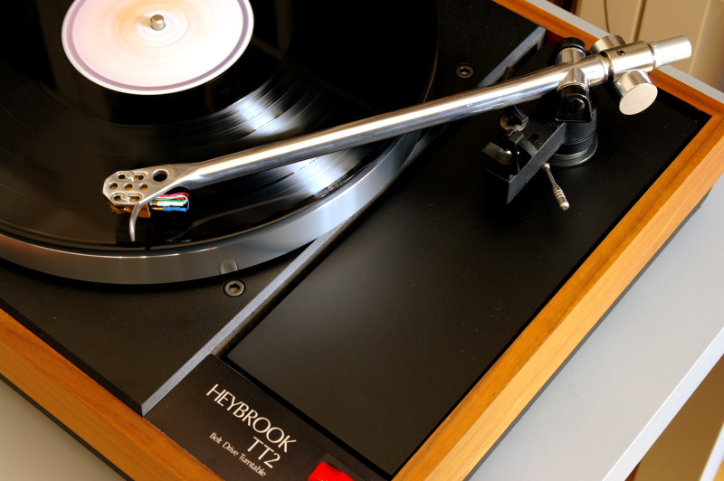

Ja, vi brukar ju traska i varandras audiofila fotspår Perra!
Det har inte blivit så mycket skrivit här på sistone, men det har hänt en hel del. Jag har ju förvisso skrivit om nykomlingen Marantz NA7004 i Den Digitala Kokboken, och jag förundras fortfarande hur i helsike det kan låta så övertygande?
Nåväl jag återkommer till detta, just nu ville jag bara visa en bild på min nya tonarm ( egentligen gamla trasiga) som för tillfället kröner min äldre Heybrook TT2
Den gamla Rega RB250 som spelaren köptes med visade sig ha dåliga lager, så jag tog tjuren vid honen och skickade kadavret till Johnnie7 på Audio Origami i Scotland.
Den har blivit polerad, skumfylld, fått nytt kablage ända från pu-kontakterna till RCA-hanarna i andra änden, lagren utbytta till Hi Spec varianter och slutligen monterats och justerats. Och för att toppa ordentligt fick den en Michell Technoweight istället för den anskrämliga ursäkt som Rega skickar med!
Och en sak kan jag säga redan nu, på den inte så högupplösande men underhållande TT2:an, och det är att den inte alls låter illa!

Ojojoj!
Om du tröttnar på den armen så är jag spekulant på den
Posted - 2012/08/15 :  15:39:15  Show Profile  Visit AlfaGTV's Homepage Send AlfaGTV a Private Message  Reply
Visst är den snygg?

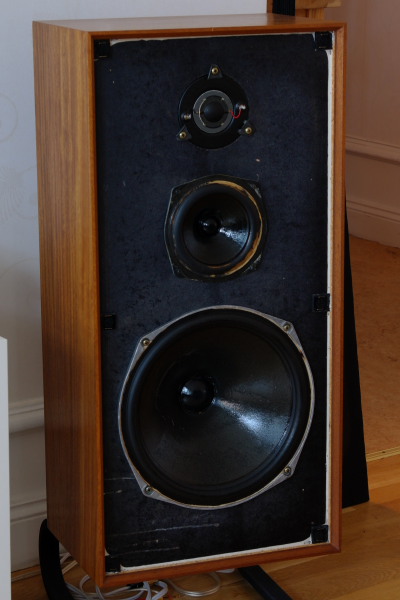

Hej på er! Jag har justerat den första posten i denna tråd med lite nyheter som har skett under den senaste tiden.
Jag gillar ju gamla grejer och via andra forum har jag hört mycket gott om Celestion. Rätt va det var så dök det upp ett par Ditton 44 inte så våldsamt långt bort och jag passade på att hämta dem för några hundralappar. De var i väldigt gott skick generellt, men skydden hade ett vadderat lager av skumgummi under ytskiktet, och detta hade naturligtvis vittrat bort.
Jag köpte helt enkelt lite högtalartyg på Biltema och vadderade om dem och klädde ytan med svart yta istället för den ganska bedrövliga grå bruna från -75
När jag spelat dem litegrann tyckte jag de lät lite oklart i mellaregistret, men väldigt trevligt annars! En titt inuti avslöjande otroligt granna interna ledare, men framför allt märkte jag att elementen inte satt ordentligt. Eftersom de monterats med islagsmutter, seriöst på en 35 år gammal högtalare!, efterdrog jag alla element och plötsligt lät de ordentligt bra!
Så här ser de ut:

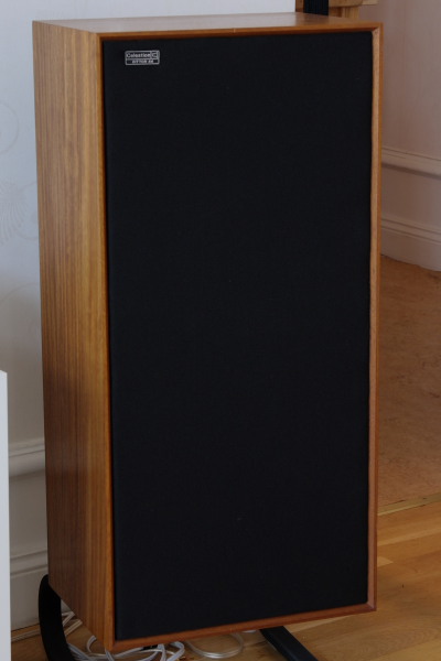

Och med mina nya, snyggare petskydd:
Kul med gamla grejer som låter BRA!

Ser trevliga ut efter din makeover.
Alltid roligt när gamla grejer får lufta och att det finns entusiaster som tar hand om dessa på ett förtjänstfullt sätt, bra jobbat

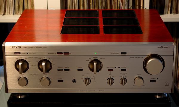

Tack för det byZan! Jag hade en idé om att sätta ihop ett välljudande "early eighties-system" med dessa och visste inte riktigt vad som kunde paras ihop med dessa.
Lite flax så dök det upp en gammal goding till OK pris och då kunde jag inte låta bli:
Nån som sitter på en matchande tuner? Typ en Luxman T-530 eller å!

Den där luxmannen är inte dum. Har du möjlighet får du gärna utvärdera riaat i den, har läst att den är riktigt bra.
Posted - 2012/08/27 :  15:37:04  Show Profile  Visit AlfaGTV's Homepage Send AlfaGTV a Private Message  Reply
Hallå jojo!
Visst är det ett mycket trevligt RIAA i dessa pjäser, spelar matigt och "äkta" och förvånansvärt tyst för att vara en gammal maskin med mycket värmeutveckling.
Jag skall göra en utvärdering gentemot Tom Evans framöver, men just nu spelar jag nöjd på RIAA't i Luxman'nen..
