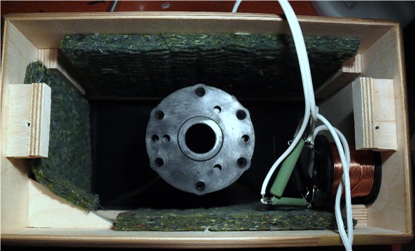

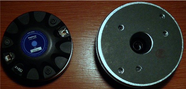

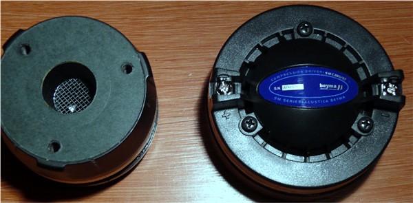

Jag lovade Tobbe L en liten återkoppling rörande test av ett par HF-drivers, här kommer en inledande bit.
En rent subjektiv jämförelse pågår, genomförs i den här lilla stugan som står uppepå QW-1orna.
De två drivers som provas är dessa:
Den ena ligger till vänster, den andra är den som ligger bredvid.
Vi jämför Beyma SMC 225nD och SMC 280, 225an är den med mindre ytterdiameter, beroende på neodymmagnet och 280 är den större, ferritmagnet. I princip samma membran, mylar, och samma talspole samt samma fasplugg.
Hornet är ett mycket traditionellt biradialhorn, välgjort dock, gjutet i PC-ABS, ca 12mm godstjocklek.
225an har lite högre känslighet, ca 108dB medans 280 drivern har knappt 106 dB.
Delningen är ca 1200 Hz 12dB, god komponentkvalitet.
På pappret är 225 en bättre driver men de första lyssningsintrycken säger tvärtom, 280:an har mer luft och mer upplösning i toppen, det konstigaste är att den billigare drivern presenterar mycket bättre perspektiv, återger rumsambiens och placering mycket bättre, trots att de är testade i samma horn.
Jag gissar att orsaken är att halsbiten i själva drivern är mycket kortare i 280:an och att det händer mer konstigheter i den dubbelt så långa halsen på 225:an.
Nåväl, jag lyssnar ett par dagar till och återkommer.

Jaha, lyssnat ett par dagar, än så länge är intrycket att SMC280 är den bättre drivern, bättre upplösning i toppen, mer "luft" och ambiens, lättare att höra hur välgjord ( eller hur dålig) inspelningen är. Tvärom mot hur det ser ut i Beymas datablad så upplever jag att 280 drivern går högre och har mer luft och detalj i toppen.
225 drivern är tveklöst bättre längst ner, vid 1200-1500Hz, mer kraft och attack och en fin luft i rösterna.
Jag antar dock, Tobbe, att i ditt Fane-element så måste Du dela över 1500, originalhornet kan inte vara användbart specielt långt under detta och ett längre horn får knappast plats.
Mitt förslag är att Du lånar ett par av varje driver av mig och provar själv, då hamnar ansvaret på Din stol istället, och jag kan alltid skylla ifrån mig, is this a deal?

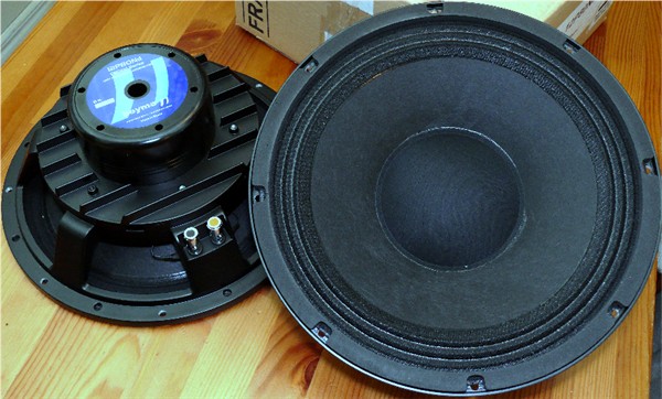

Posted - 2010/03/02 :  20:32:41  Show Profile Send Ingvar.Ahlberg a Private Message  Reply
Det kom äntligen, det har tagit lång tid från de preliminära specarna släpptes till elementet kom i produktion, ett par 12P80Nd.
Riktigt trevligt är att produktionsspecarna är bättre än de preliminära.
Känsligheten är dock bara 101dB/W och effektåligheten endast 700W AES, kan nog funka i hemmiljö ändå om man sitter nära.
Det här är ju ganska nära en dedikerad horndriver men jag hinner inte vänta på att bygga de tänkta hornen, jag testar först i ett par QW-1 lådor, det är ju ändå en kusin funktionsmässigt.
Ingvar

Så har jag hunnit spela lite med de nya 12orna, .
De är inte ens en tillstymmelse till inspelade ännu, går inte alls lika djupt som de 12P1000Ndsom satt i samma lådor för två dagar sedan.
Men det som kommer ut! Det här är den mest transientvilliga 12a jag någonsin hört, med en upplösning och med en tonrenhet i mellan/högbasen som är rent förbluffande, jag har inte ens hört ett fältspoleelement med denna pondus och känsla av oansträngdhet i basen och naturlighet i röster och fundament i gitarrer osv.
Jag tycker absolut att den som funderar på lite större TH eller kanske kvartsvågspipor, eller kanske riktiga horn, bör inkludera dessa element i sina funderingar.
Sedan kan dom månne vara grunden till en ny modell, en "supermoc" kanske? TPL diskanten i originalmocarna finns med waveguide nu, som höjer känsligheten till 102dB, vi behöver således bara hitta en trevlig 24", eller kanske 30" till botten?
